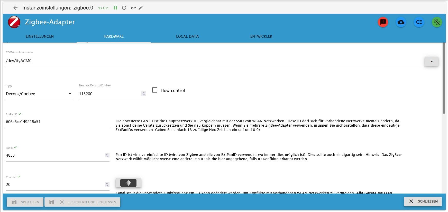

          unter Deconz hatte ich solche Empfangsprobleme nicht, am Standort hat sich so gar nichts geändert...
          Bin der Meinung unter Deconz war es ein anderer Kanal
          Thomas BraunT AsgothianA 2 Antworten Letzte Antwort

              Dann bitte auf den gleichen Kanal gehen.

                    Dann bitte:
                    • update auf die 3.5.5 (die sollte sowieso halt ins stable kommen)
                    • unter den Hardware Einstellungen einen Channel Scan durchführen (ist in der Doku beschrieben)
                    • schauen welcher der Kanäle 11,15,20,25 der beste (a, wenigsten belegte) ist
                    • auf diesen Kanal wechseln.

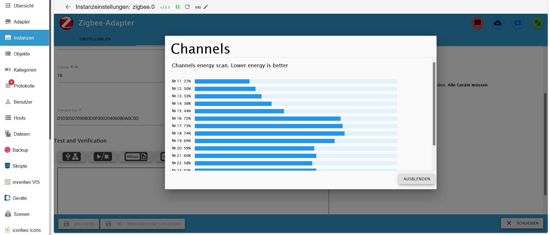

                      Kanal ist auf den nach dem Scan stärksten Kanal gewechselt

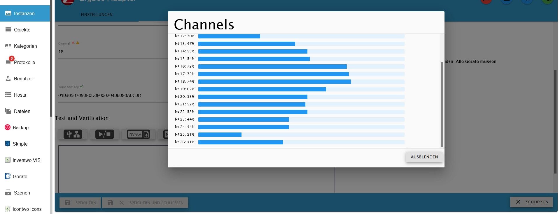

                        Stärksten ? Bitte Screenshot zeigen. Auch - welcher Kanal ist es ? Und neu anlernen hätte nicht sein müssen - mit Geduld sollten alle Geräte umziehen

                          und die 18 Hab ich genommen...
                          und grad seh ich... lower energy is better...🤔
                          hätte ich die 25 nehmen sollen?
                          • AsgothianA Offline
                            AsgothianA Offline
                            Asgothian
                            25 oder 11
