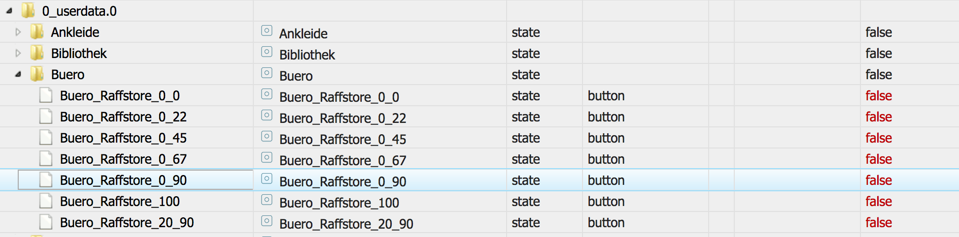

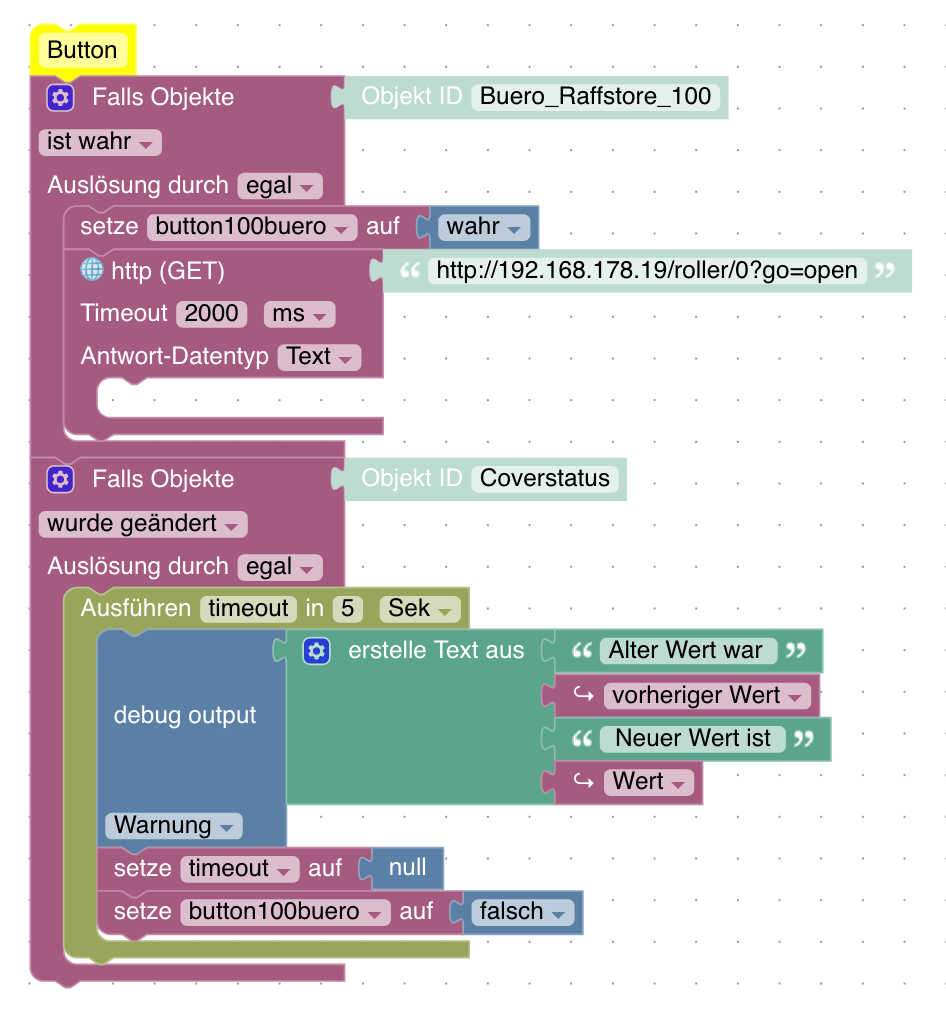

    Ich habe ein Skript das jahrelang funktioniert hat und jetzt auf einmal nicht mehr bei einigen Shelly 2 PM nicht mehr geht. Das interessante ist, dass alle Raffstores damit funktionieren nur anscheinend einer seit 6 Monaten und einer seit 1 Woche nicht mehr.

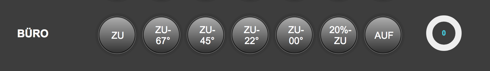

    Ich habe ein Tabelt bzw. übers Handy kann ich spezielle Voreinstellungen anfahren.
    Hierfür habe ich immer einen Datenpunkt erstellt, der ein eigenes Skript ausführt. Was eigentlich mal über den Sprachbefehl ausgeführt werden sollte.

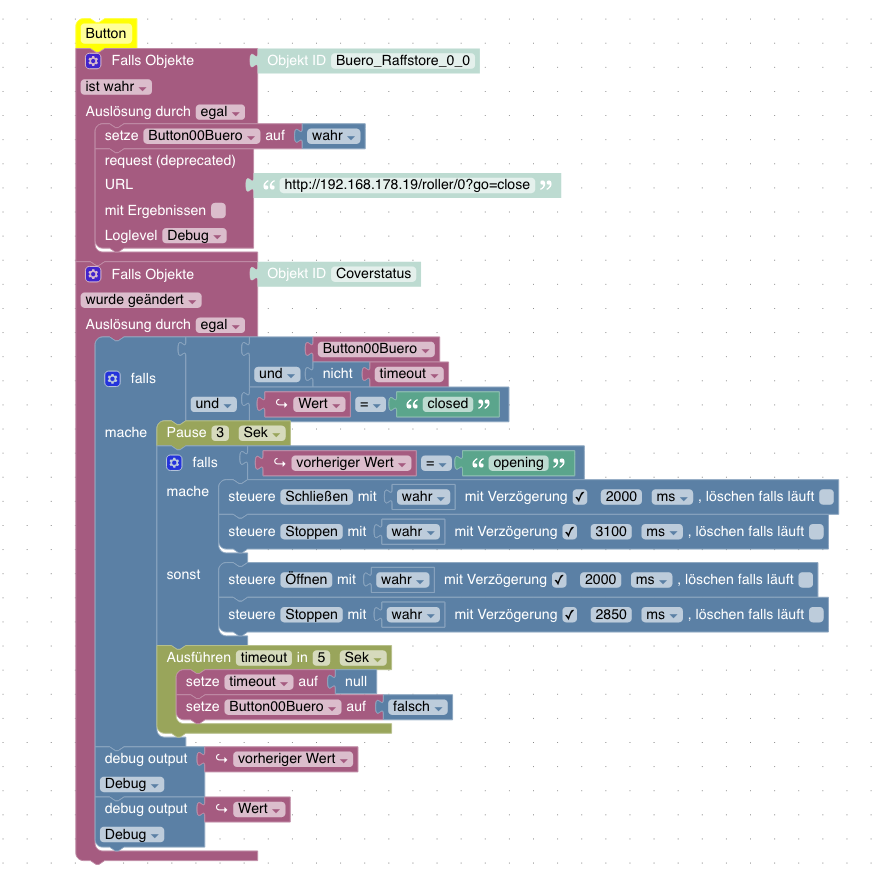

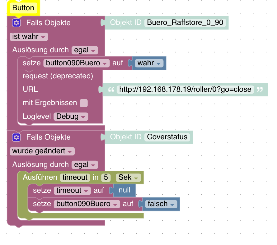

    Dahinter liegt jeweils ein Skript. z.B. für das schließen des Raffstore.
    ...oder für das Anfahren eines bestimmten Winkels (etwas komplizierter)

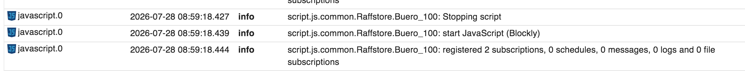

    Problem ist jetzt, dass bei fast allen es funktioniert und bei zwei fährt der Raffstore z.B. ein Stück hoch und schwenkt dann unkontroliert auf/zu/auf/zu usw. ca. 20 sekunden herum.
    Ich verstehe nicht was er da macht.
    Es schaut manchmal so aus als wird das skript sofort abgebrochen. Warum auch immer?
    Manchmal schaut es so aus als ob viele andere Skripte aktiviert und sofort wieder gestoppt werden. Beim Tastendruck auf den Button von oben soll aber nur ein Skript aktiviert werden.
    Ich wäre auch offen dafür das alles mal zu aktualisieren wenn jemand hier eine gute Idee hat wie man dies einfacher gestalten kann. Meine Asicht ist es immer noch über node-red das ganze als Sprachbefehl neben der Tablett Handysteuerung einzubinden.
    paul53P haselchenH L 3 Antworten Letzte Antwort

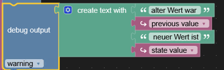

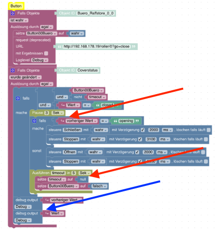

      Um heraus zu finden was da passiert solltest du erst einmal das Skript mit Debug meldungen versehen
      Interessant sind meiner Meinung nach:
      • Je eine Meldung direkt in jedem Trigger (Debug baustein, ich nutz das immer als 'warn' Meldung damit ich das im Log schnell automatisch filtern kann)
      • Je eine Meldung an den im Screenshot in rot markierten Stellen
      • die in blau markierten beiden Debug Bausteine so umstellen:
      Dann beobachten was passiert. Auffällig für mich ist:
      • Triggern auf ist wahr - das reagiert auch auf Aktualisierungen
      • Kombination von Pause und Auswertung von vorheriger Wert - da kann je nach Zeitverhalten einiges schief gehen.
      • der Trigger: Screenshot 2026-07-28 at 11.33.29.png hat keinen Safeguard dagegen das der TImeout mehrfach ausgeführt wird. Ich bin mir nicht sicher wie sehr das ein echtes Problem ist.
      A.
      Nachtrag: ich hatte vergessen das Bild mit den Pfeilen beizulegen:

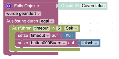

        @LaBamba [sagte]: alle Raffstores damit funktionieren nur anscheinend einer seit 6 Monaten und einer seit 1 Woche nicht mehr.
        Wenn die Skripte alle gleich aufgebaut sind, kann es nicht am Skript liegen. Wurde die Firmware in den Shellys aktualisiert?
        @LaBamba sagte:
        Es werden Variablen gesetzt, die nirgends ausgewertet werden.
        Die Variable timeout wird in aktuellen Blockly-Versionen automatisch bei Ablauf auf null gesetzt.
        @Asgothian sagte:
        Es werden nur Variablen gesetzt. Einen "stop timeout" gibt es nicht.

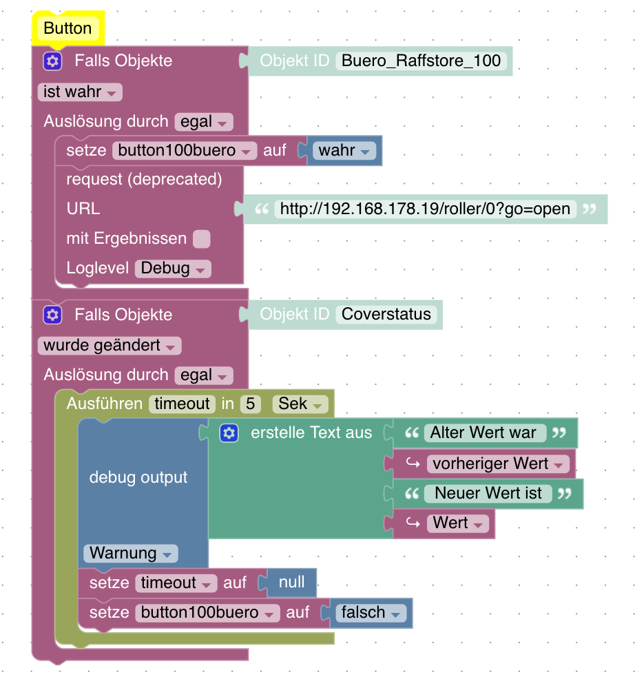

          @LaBamba
          Den Block Request tauschen .
          HTTP Post oder Get benutzen
          CodierknechtC paul53P L 3 Antworten Letzte Antwort

            @LaBamba
            Das was @haselchen sagt.
            HTTP-Request ist schon seit Ewigkeiten abgekündigt. Das "(deprecated)" steht nicht ohne Grund dahinter.

              AsgothianA Offline
              AsgothianA Offline
              Asgothian
              @paul53 sagte:
              @Asgothian sagte:
              Schon klar. Nur ob das Sinnvoll ist kann ich nicht direkt beurteilen - die Variablen werden ja durch externe Trigger gesetzt. Da kann es schon interessante Effekte geben, je nach Zeitverhalten.
              A.

                @haselchen [sagte]: Den Block Request tauschen .
                Weshalb wird die Rollo-Bewegung per http request gestartet? Gibt es dafür keinen Datenpunkt?

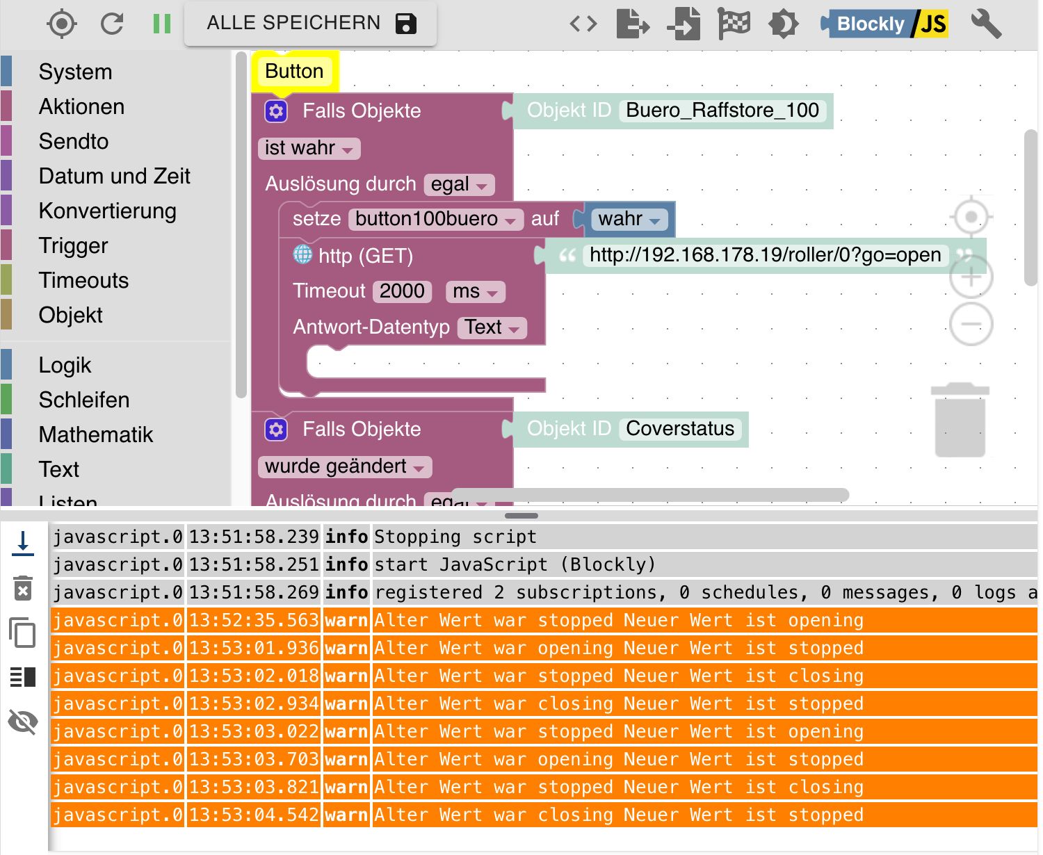

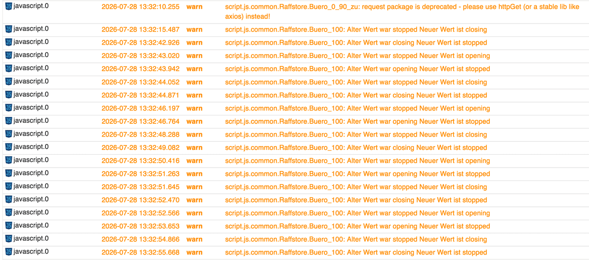

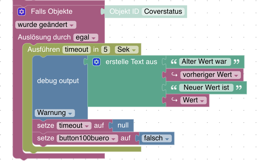

                  Ich habe es mal eingebaut und folgendes kommt wenn ich hoch oder runterfahren will.
                  Das geht seitenweise so!!
                  AsgothianA paul53P 2 Antworten Letzte Antwort

                    @LaBamba sagte:
                    Die anderen Bausteine hast du nicht eingebaut (nach jedem Trigger, und bei den roten Pfeilen) ?
                    A.

                      @LaBamba [sagte]: folgendes kommt wenn ich hoch oder runterfahren will.
                      Das kann nicht vom gezeigten Skript verursacht werden, denn der Wert "closed" kommt nicht vor.

                        @LaBamba
                        L Offline
                        L Offline
                        LaBamba
                        @haselchen
                        @codierknecht
                        Ich habe es jetzt eingesetzt.
                        Problem bleibt bestehen!

                          fehlt da nicht noch ein "stop timeout" direkt vor "Ausführen timeout in 5 Sek"?

                            das closing, und stopped usw. kommt aus diesem Datenpunkt

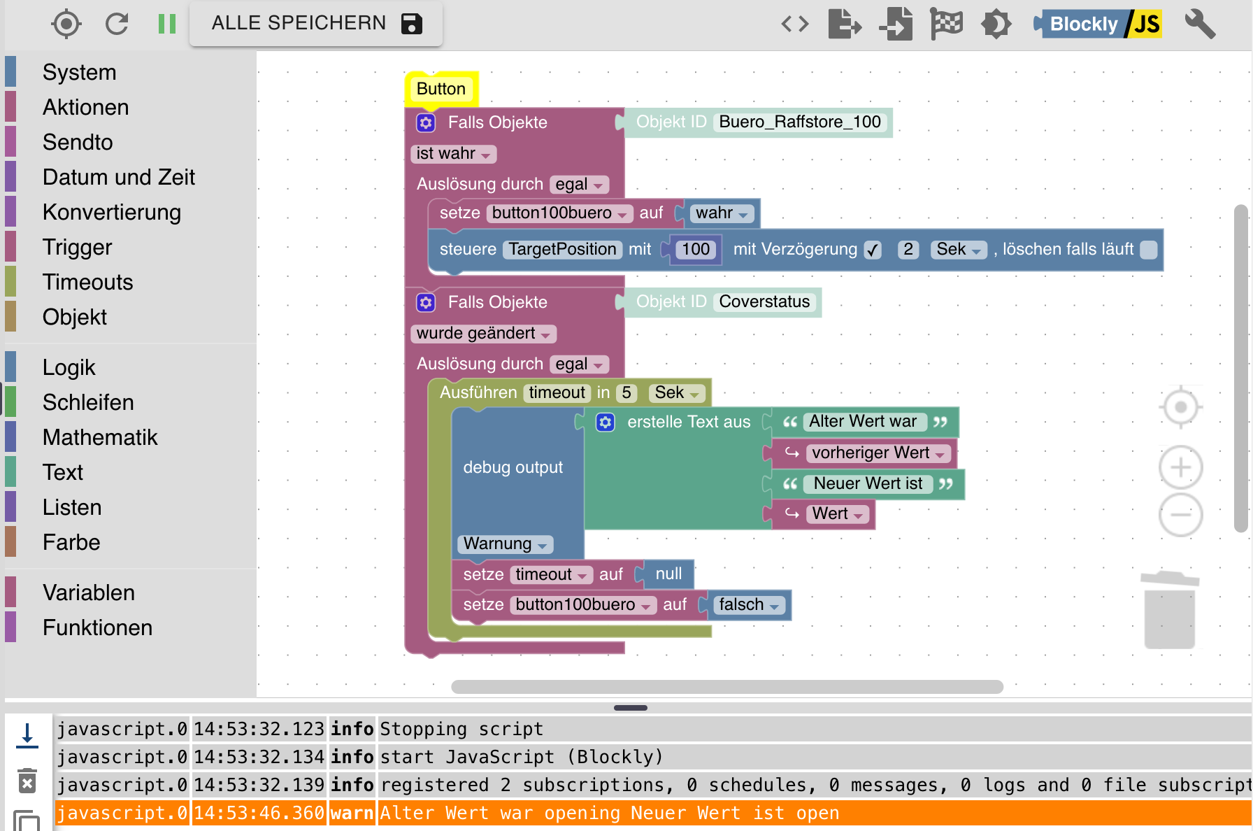

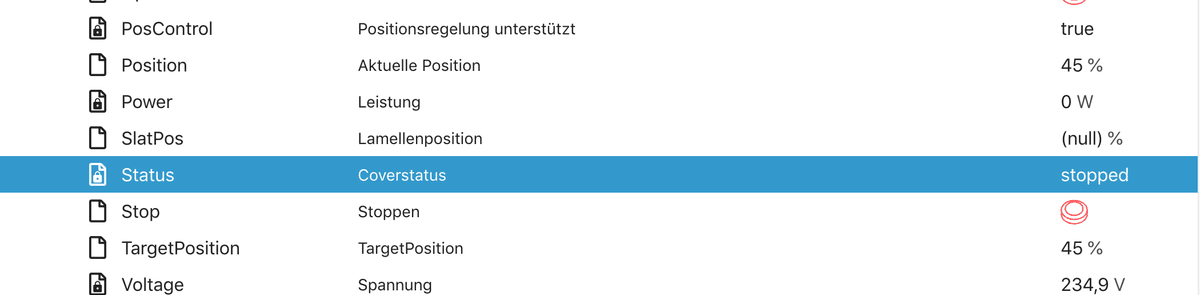

                              @LaBamba [sagte]: kommt aus diesem Datenpunkt
                              Welche Datenpunkte gibt es sonst noch?
                              Weshalb steuerst du im Skript nicht per "TargetPosition"?
                              Unter welchen Bedingungen meldet der Coverstatus "closed"?
                              EDIT: Kann man die Lamellenposition nicht vorgeben?

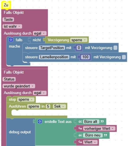

                                Target Position hat damals vor einigen Jahren nicht funktioniert.
                                Der Coverstatus meldet closing (wenn er fährt), closed (wenn er unten ist) open (wenn er oben ist) opening (wenn er fährt) und stopped (anscheinend für alles zwischen drin). Anscheinend haben die daran was geändert.
                                Vielleicht sollte man mal das http rausschmeisen und über den Target Position machen.
                                Welcher Baustein wäre da sinnvoll
                                Steuere TagetPosition auf 100%
                                • L LaBamba
                                  @LaBamba [sagte]: Welcher Baustein wäre da sinnvoll
                                  Ja, versuche es mal damit.
                                  @LaBamba sagte:
                                  Unabhängig von der Stellung der Lamellen?
                                  L 2 Antworten Letzte Antwort
                                    @LaBamba sagte:
                                    L Offline
                                    L Offline
                                    LaBamba
                                    erstmal habe ich jetzt den Http befehl für offnen und schließen über den Browser alleine probiert. Das funktioniert ohne Probleme.
                                      @LaBamba sagte:
                                      L Offline
                                      L Offline
                                      LaBamba
                                      @paul53 sagte:
                                      ich habe es überprüft, sobald ich nur minimal den Winkel ändere steht im coverstatus stopped.
                                      • L LaBamba
                                        @paul53 sagte:
                                        @LaBamba [sagte]: sobald ich nur minimal den Winkel ändere steht im coverstatus stopped.
                                        Also "closed" nur ganz unten bei geschlossenen Lamellen?
                                        L 1 Antwort Letzte Antwort
                                          L Offline
                                          L Offline
                                          LaBamba
                                          @paul53 sagte:
                                          GENAU!
