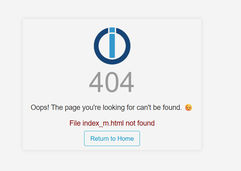

                  @TripleX sagte:
                  2026-07-19 15:00:48.702 - info: host.ioBroker iobroker install info@2.0.0 using installedFrom
                  2026-07-19 15:00:54.553 - error: host.ioBroker iobroker npm-install: host.ioBroker Unknown packet name info. Please install packages from outside the repository using "iobroker url <url-or-package>"!
                  2026-07-19 15:00:54.555 - error: host.ioBroker iobroker npm-install: adapter "info" cannot be installed: Unknown packet name info. Please install packages from outside the repository using "iobroker url <url-or-package>"!
                  2026-07-19 15:00:55.635 - info: host.ioBroker iobroker npm-install: exit 12
                  Den Adapter 'info' gibt es nicht mehr. Kannst ersatzlos rauswerfen.
                  TripleX
                  #28
                  @Thomas-Braun sagte:
                  @TripleX sagte:
                  Nur damit ich das richtig verstehen...die Fehlermeldung, die ich bekomme, wenn ich auf Info klicke...
                  ...liegt an dem nicht mehr vorhandenen Adapter?
                    @TripleX sagte:
                    #29
                    Ja!
                    Da ist ja nichts installiert, also ist es nicht zu finden (=404; page not found)
                    T 1 Antwort Letzte Antwort
                    • T Offline
                      TripleX

                      • T TripleX
                        @TripleX sagte:
                        #31
                        @TripleX sagte:
                        Ja, der funktioniert seit geraumer Zeit nicht mehr, lieferte Fehlinformationen (wie z. B. eine falsche nodejs-Versionsnummer) und wird daher nicht mehr zur Installation verfügbar gemacht. Auf Alt-Installationen sollte man den deinstallieren.
                            Ja!
                            TripleX
                            #33
                            @Homoran sagte:
                            Ja!
                            Also lief eigentl. bei mir alles richtig, wenn ich nur den Adapter gelöscht hätte.
                            Na dann aktualisiere ich jetzt mal wieder alles und gucke ob noch irgendwas Probleme macht.

                                        Kann es sein das der Smartthings-Adapter mit der neusten Version noch nicht läuft?
                                        Der AVM-Adapter zickt auch noch rum.
                                        #39
                                        @TripleX
                                        Bring die drei letzten Adapter noch auf Stand...
                                        tr-064:
                                        2026-07-19 20:46:17.433 - error: tr-064.0 (3407) Cannot start callmonitor: Error: connect ECONNREFUSED 192.168.178.1:1012
                                        User/Login korrekt?
                                          @TripleX
                                          tr-064:
                                          User/Login korrekt?
                                          TripleX
                                          #40
                                          @TripleX
                                          tr-064:
                                          User/Login korrekt?
                                          Welche 3 Adapter?
                                          Was ist denn mitbdem Smartthings?
                                          Gibt es den nicht mehr bzw. gibts da nen Ersatz?
                                          403
