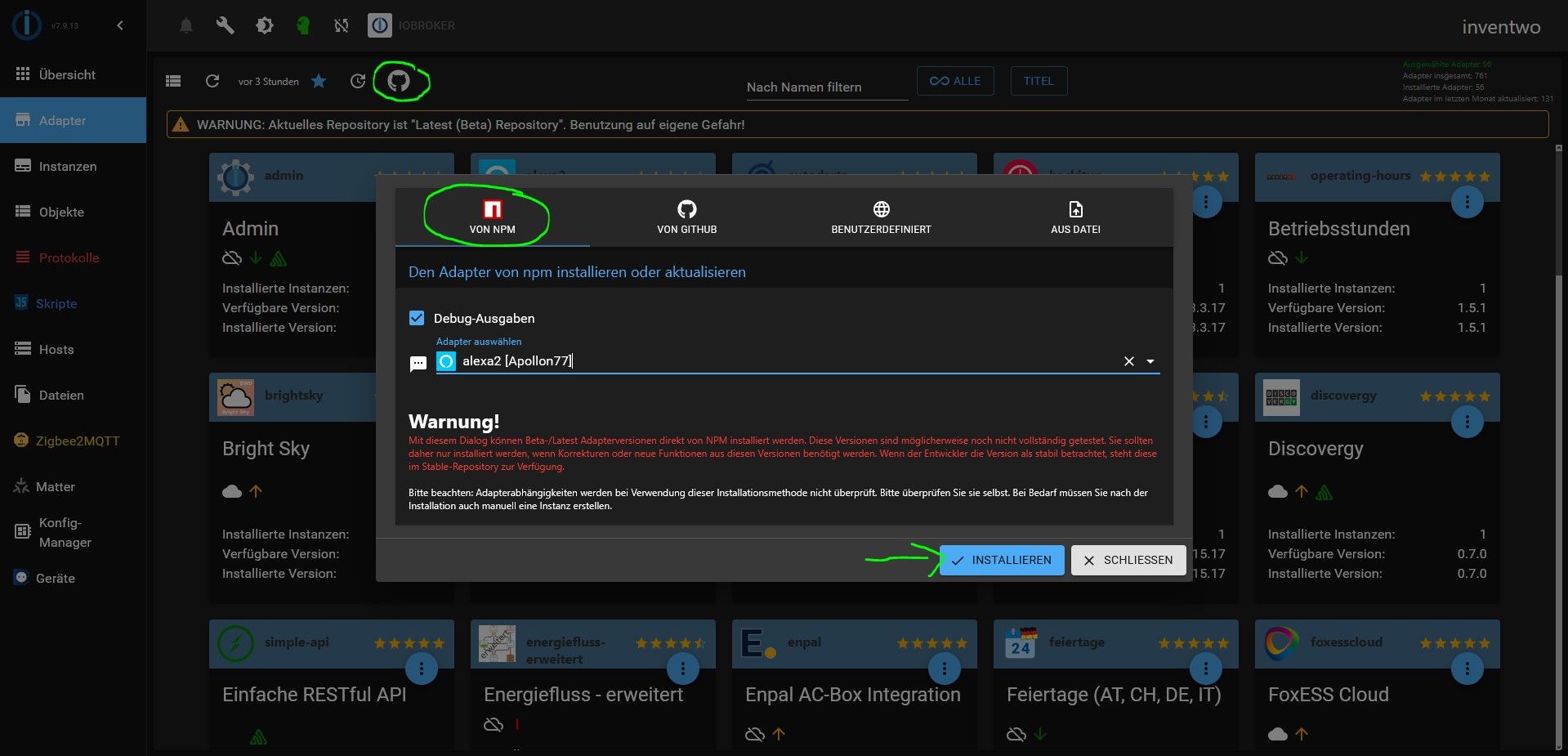

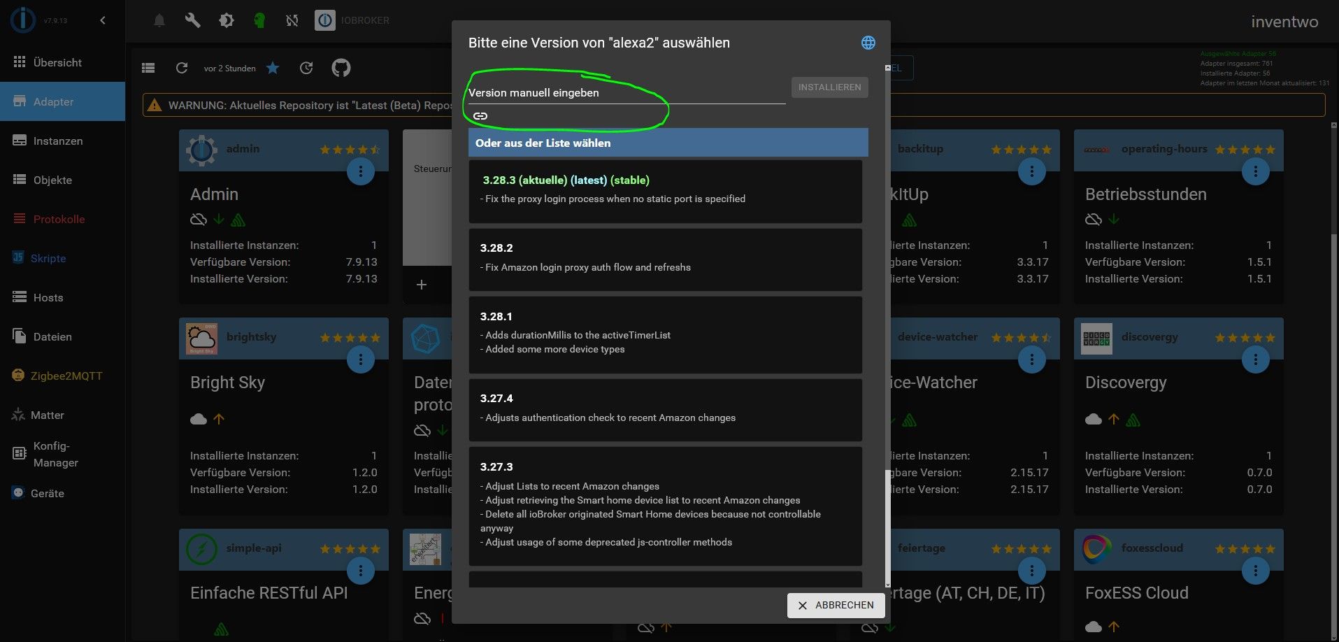

        Nein, man muss dafür nicht auf Beta wechseln.
        Die 3.28.3 läuft bei bei mir seit dem 06.07. fehlerfrei durch.
        Einfach hier die gewünschte Version eingeben:
        Alternativ, wenn man die Version nicht weis ... so wird die aktuelle Latest installiert:
