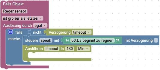

    Ich habe einen digitalen Regensensor, und will bei einsetzenden Regen eine Meldung an Alexa geben.
    Wie mache ich es, damit diese Meldung nicht dauernd kommt, sondern z.B. nur alle 3h?
    mit "timeout" oder "pause" vielleicht - oder gibt es eine intellegentere Variante?

      @Snopy_16 [sagte]: Meldung nicht dauernd kommt, sondern z.B. nur alle 3h?
      Alle 3 Stunden solange es regnet oder frühestens nach 3 Stunden, wenn es erneut beginnt zu regnen?

        Snopy_16
        @paul53 sagte:
        frühestens nach 3 stunden, egal ob Regen oder wieder Trocken

          @Snopy_16 [sagte]: frühestens nach 3 stunden
            Snopy_16
            Super, Danke Dir vielmals
