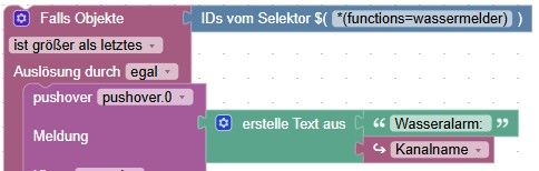

    Hallo allerseits, in der Objektliste gibt es "enum" aber wenn ich eine funktion im Blockly wählen will .. gibt es kein "enum".
    Wie krieg ich den selector denn da rein? Schönen Gruß

      @daniello [sagte]: Wie krieg ich den selector denn da rein?
      Was möchtest du mit "enum" machen?
      Den Selektor-Block findet man unter "System" (ganz unten).

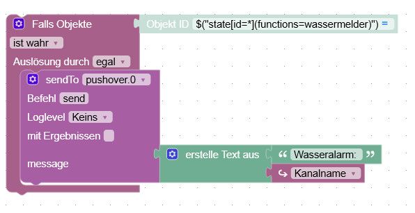

        ich stocher so ein wenig im Dunklen .. hab 4 wassermelder installiert und die wassermeldungen in eine function kopiert.
        Nun will ich eigentlich erstmal nur, dass bei true einer der melder ne mail gesendet wird mit dem meldernamen.
        Hab dazu die KI gefragt und ein kleines blockly einkopiert .. den selector oben wollte ich nochmal sauber auswählen .. dabei ist mir aufgefallen, dass ich enum nicht sehe.

          @daniello [sagte]: bei true einer der melder ne mail gesendet wird mit dem meldernamen.
          So funktioniert das mit dem $Selektor in Blockly nicht. Man muss den Selektor-Block verwenden, der ein Array erzeugt.
          @daniello sagte:
          In Blockly siehst du "enum" nicht, da unter "enum" keine Datenpunkte existieren.

            Geil .. danke. Und ist "größer als letztes" funktioniert weil True (boolean) intern als 1 und false als 0 gewertet wird?
            • D daniello
              paul53P
              paul53P
              @daniello [sagte]: "größer als letztes" funktioniert weil True (boolean) intern als 1 und false als 0 gewertet wird?
              Ja.
