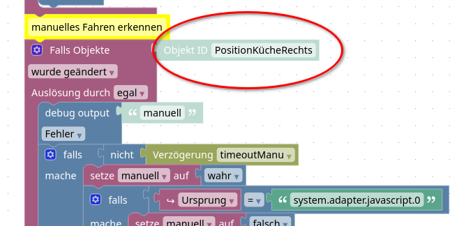

    Guten Tag,
    ich habe ein merkwürdiges Problem bei einem meiner Blockly-Scripte (Rolladenschattierung):
    Kurz gesagt: von den 11 Subscriptions reagiert immer eines nicht mehr, und das wechselt, je nachdem wieviele Triggerblöcke vorhanden sind.
    Erst merkte ich, dass ein Trigger, der die Rolladen verfährt, nicht mehr auf die beiden Eingangsobjekte reagierte. Ein Debug-Testprint hat dies bestätigt. Ein identischer Trigger mit nur einem Testprint als Inhalt funktionierte hingegen!
    Abhilfe: den defekten Trigger "deaktiviert" und neu angelegt, Ergebnis: Trigger funktioniert.
    Aber: nun triggert ein komplett anderer Trigger im gleichen Blockly nicht mehr.
    Ich denke, es liegt nicht an den einzelnen Triggern, sondern irgendwie scheint sich in die Kette der Subscriptions ein Fehler eingeschlichen zu haben.
    Deshalb die Frage:
    Ist das Phänomen schon mal aufgetreten/bekannt?
    Kann ich einen "Neuaufbau" erzwingen, indem ich einen Export und neuen Import des Blocklys mache?
    Nein, hat keine Änderung zur Folge
    Zur Erläuterung ein Bild:
    Zunächst existiert nur Trigger 1, der Debugoutput wird nicht ausgeführt.
    Danach wird Trigger 2 angelegt, hier wird der Debugoutput ausgeführt!!!
    Wohlgemerkt: der Fehler ist nicht an diesen Trigger gebunden! Wenn ich einen neuen Trigger anlege, kann es sein, dass irgendein anderer Trigger im Blockly nicht mehr ausgeführt wird, aber dieser schon!
    Der nicht mehr funktionierende Trigger scheint "zu wandern".
    Die obigen Trigger sind übrigens schon über 1 Jahr alt, da ist nichts geändert worden!
    Ansonsten sind alle Adapter/Nodes etc. auf aktuellem Stand.

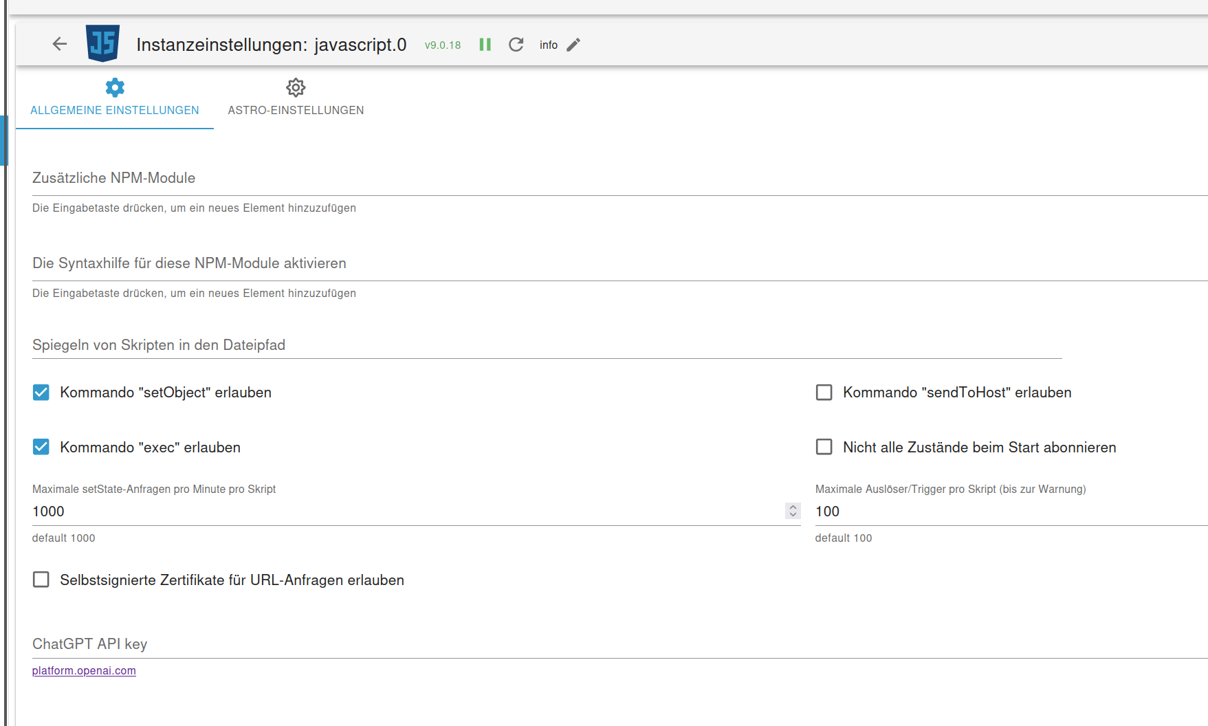

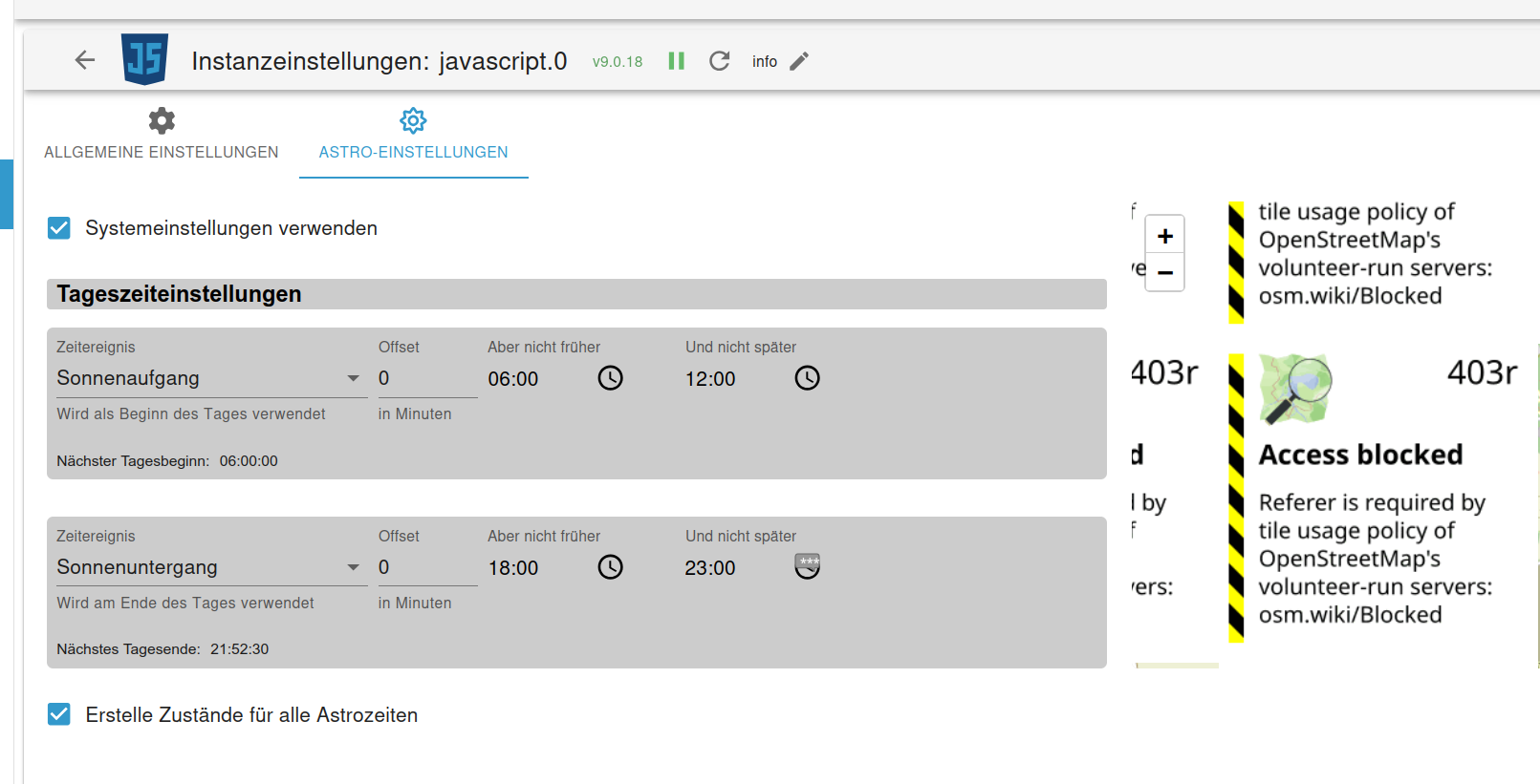

      Zeig mal die Einstellungen im JavaScript Adapter als Screenshots
      • I Offline
        I Offline
        iobroker2001
        Danke und gerne:
        • BananaJoeB Online
          BananaJoeB Online
          BananaJoe
          Sieht ok aus.

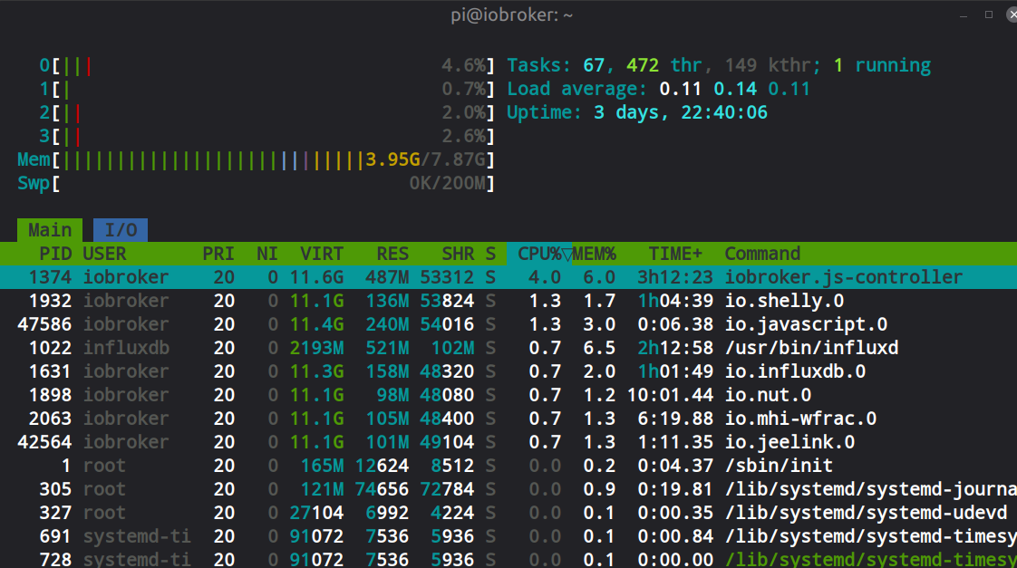

          Wie ist den die Prozessorlast / CPU Auslastung auf deinem System?
          Zeigt das Ereignisprotokoll Fehler oder Warnungen?
          Ein iob diag hier zu posten schadet auch nicht.
          Das Problem was du hast, soll natürlich nicht sein. Entweder ist das System überlasten oder es ist etwas krumm.
          Im Log kannst du auch mal schauen was kommt, wenn du den JavaScript-Adapter einmal neu startest. Der starte dann ja auch alle Skripte neu.
          • I iobroker2001
            Guten Tag,
            Deshalb die Frage:
            @iobroker2001 [sagte]: Ist das Phänomen schon mal aufgetreten/bekannt?
            Bei mir noch nicht.
            Allerdings enthält die Logik unter dem Debug-Block einen Fehler:
            • Es wird die falsche Timeout-Variable peprüft
            "stop timeoutManu" ist nicht erforderlich, denn das macht Blockly bei Ablauf des Timeout automatisch.
            I 1 Antwort Letzte Antwort

              Danke für Eure Antworten! Die Daten habe ich weiter unten (1 - 4) aufgeführt, aber die bringen uns m. M. nicht weiter.
              Ich habe mittlerweilse eine andere Vermutung: bei allen Triggern verwende ich als Triggerobjekte Verweise (Variablen) auf die eigentlichen Datenpunkte. Jetzt habe ich das bei dem aktuell betroffenen Trigger in den direkten Datenpunkt geändert, und siehe da, der Trigger feuert!!
              So weise ich die Punkte zu:
              Und wenn ich diese nicht mehr verwende, also so:
              Dann funktioniert es wieder.
              Ist in der (internen?) Liste der Variablen eine Begrenzung? In diesem Blockly verwende ich 26 solcher Zuweisungen, da ich für andere Rolladen das Blockly kopiere und nur an der Zuweisungsstelle die Anpassung für die anderen Rolladen mache.
              Wie gesagt, das besteht so seit über 2 Jahren!

              2. Prozessorlast sehr entspannt:
                Bei mir noch nicht.
                I Offline
                I Offline
                iobroker2001
                schrieb am zuletzt editiert von iobroker2001
                @paul53 sagte:
                Bei mir noch nicht.
                Hallo Paul,
                hast recht, falsche Timeout-Variable, das muss beim Ex- und Import verrutscht sein. Ist korrigiert, danke!
                "stop timeout" habe ich jetzt entfernt, ist jetzt ein leerer Block.
                Danke!
                Für alle anderen: das hat nichts mit dem eigentlichen Problem zu tun.
                • I iobroker2001
                  3. Speicher:
                    Freier Festplattenspeicher: 46%, Gesamte RAM-Auslastung: 4205 Mb / Frei: 51% = 4090 Mb [Server: iobroker - 30 Prozesse]

                  @iobroker2001 [sagte]: So weise ich die Punkte zu:
                  Nur eine Vermutung: Enthält die ID des DP "PositionKücheRechts" einen Umlaut?
                    3. Speicher:
                      @iobroker2001 sagte:
                      Ja, die Timer-Variablen werden beim Import regelmäßig durcheinander gebracht und müssen anschließend korrigiert werden.
                      I Offline
                      I Offline
                      iobroker2001
                      @paul53 sagte:
                        3. Speicher:
                        Ich nutze immer ein Textfeld und kopiere dort das Objekt rein (kann man ja in der Ansicht per Klick vorne kopieren).
                        Hat nebenbei den Effekt das man sich so den Objektnamen aus Variablen zusammenbauen kann

                          I Offline
                          iobroker2001
                          Meine obige Lösung scheint den Fehler auch nicht komplett erklären zu können, da ich bei anderen Triggern auch direkte Zugriffe auf die DPe habe, und diese Trigger auch nicht ausgelöst hatten.
                          Ich habe jetzt direkt hinter alle Trigger Logeinträge eingebaut, um die Sache besser analysieren zu können, vielleicht ergibt sich ja ein Muster.
