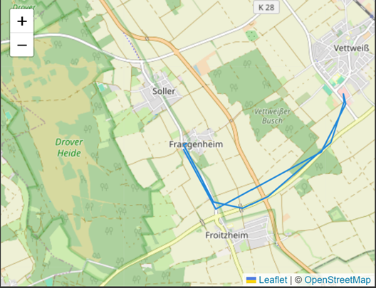

                  Bei mir sieht es jetzt so aus:

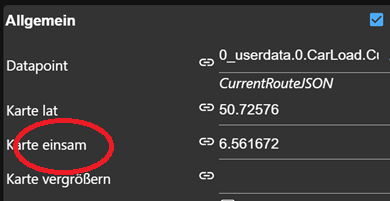

                  und was mir aufgefallen ist, das im Widget die bezeichnung für 'long' verwirrend ist.
                  Das müsstest du vielleicht noch ändern.
                  Siehe Bild rote Markierung:
                  OliverIOO 2 Antworten Letzte Antwort
                    OliverIOO Offline
                    OliverIOO Offline
                    OliverIO
                    @icebear
                    danke, ist gefixt
                    https://github.com/oweitman/ioBroker.vis-mapwidgets/commit/5f0d7d2b8e04cb54bc391eb419e83b4c67bc0135

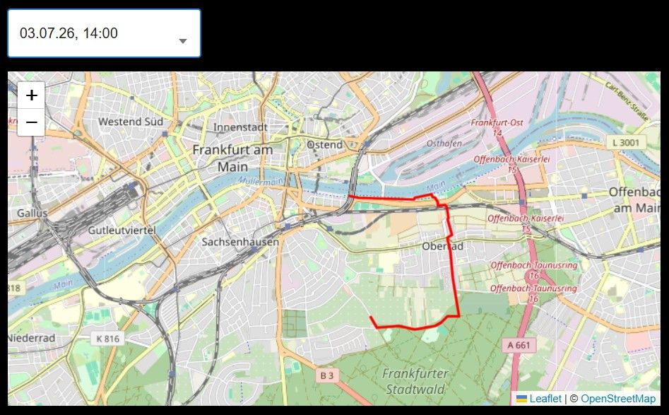

                      @icebear
                      mit ein wenig javascript, einer select dropdown, mit hilfe von local_ variablen und einem eigenen json format könntest du auch noch ein Auswahlfeld einbauen, bei dem du mehrere pfade (bspw. der letzten 5 Tage) dir dynamisch anzeigen lassen könntest.
                      Ich glaube ich baue in den nächsten Tagen da mal ein usecase dazu

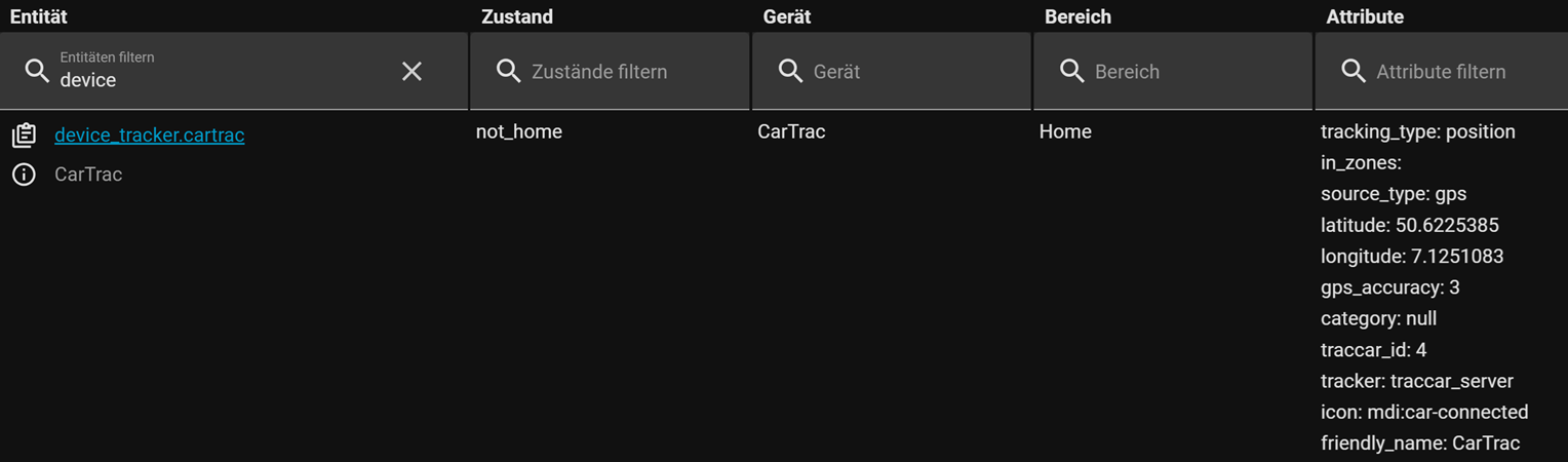

                        Im Traccar Adapter hab ich ja einen DP der die aktuelle Position angibt (also als Lat/Long)
                        Oder müsste ich mir das in mein Script einbauen?

                            so usecase ist fertig und hier zu finden.
                            https://github.com/oweitman/ioBroker.vis-mapwidgets/blob/main/example/example.md#directory-examplepathhistory
                            Die geforderte Datenstruktur und weitere Vorgehensweise ist dort beschrieben.
                            es muss eine neuere vis2 version verwendet werden. in einer älteren version (weiß nicht mehr welche), gab es Probleme mit den local_ datenpunkten.

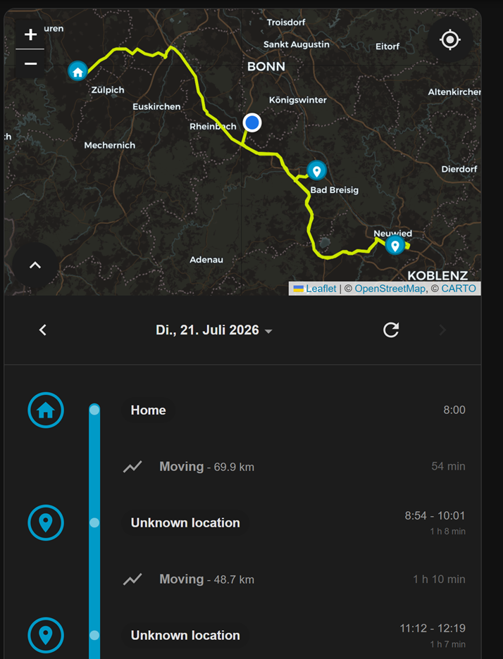

                                    Auch wenn es hier mehr um die Karte für die VIS2 in Verbindung von TracCar geht, würde ich mich trotzdem gerne mal mit einer Frage an den Thread Ersteller wenden.
                                    Da du scheinbar auch TracCar im Einsatz hast - gibt es außer den paar DP`s die der Adapter ausliest, auch die Möglichkeit aufgezeichnete Fahrten über ioBroker VIS abzuspielen?

                                      wäre das glaube ich auch möglich. da müsste man dann auf client seite noch was mit javascript bauen, damit das performant bleibt.
                                      evtl etwas hintergrund wie das map widget funktioniert (nicht die historie ergänzung welche mit dem vis-jsontemplate widget dazwischen geschaltet wurde)
                                      das map widget verarbeitet eine json, in der alle bestandteile der karte statisch definiert und dann entsprechend in der karte dargestellt wird.
                                      Damit, je nach umfang der Änderung es kein flickern gibt, gibt es einen komplexeren diff mechanismus, der versucht nur die änderungen herauszufinden und auch nur diese in der karte zu ändern.
                                      bei einer animation, sollte das aber auf dem client gesteuert werden, da ansonsten aufgrund der netzwerk latenzen es da nicht so schön werden könnte.

                                        Das denke ich nicht. Wie auch @oliverio geschrieben hat wird sich das so nicht so einfach darstellen lassen.
                                        Da ich, wie ich auch in dem andren Thread hier geschrieben habe, und der beschriebenen Probleme, das Widget nicht mehr nutze.
                                        Da ich bei mit noch zusätzlich HomeAssistant laufen habe, bin ich dahin gewechselt und hole mir die Routen_Ansichten per iFrame in iobroker.
                                        Da kannst du z.B. über die Location Timeline-Karte die Route über device_tracker live anzeigen lassen. Das ganze sieht dann so aus:
                                        Bei Bewegung ist das ganze auch live zum Mitverfolgen
