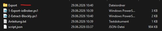

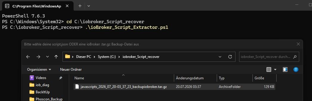

    Zum testen könnt ihr nun mal aus einer Javascript Backupdatei ( sieht ungefair so aus javascripts_2026_06_29-03_37_23_backupiobroker.tar.gz) die script.json entpacken.
    Die script.json kommt jetzt auch in den auf C erstellten Ordner "iobroker_Script_recover"
    Nun Powershell öffnen und dort die Befehle nacheinander eingeben und mit Enter bestättigen.
    cd C:\iobroker_Script_recover
    .\1-Export-ioBroker.ps1
    .\2-Extract-Blockly.ps1

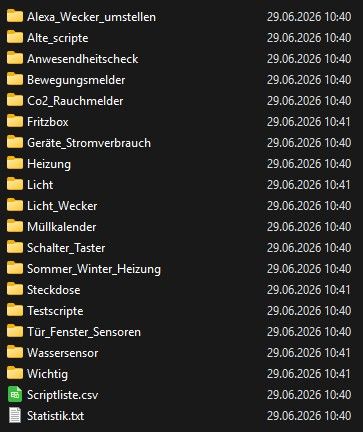

    Jetzt sollte in dem Ordner ein weiterer Odner "Export" erstellt worden sein.
    In Export
    auch xml für Blocklys
    In diesem Ordner sind alle Javascripte + Blocklys in der korrekte Ordnerstruktur vorhanden. Sollten Scripte deaktiviert sein, sind diese in einem extra Ordner Names "DEAKTIVIERT"
    Bei mir hat das funtioniert und ich konnte mein Blockly einfach wieder exportieren und es läuft.

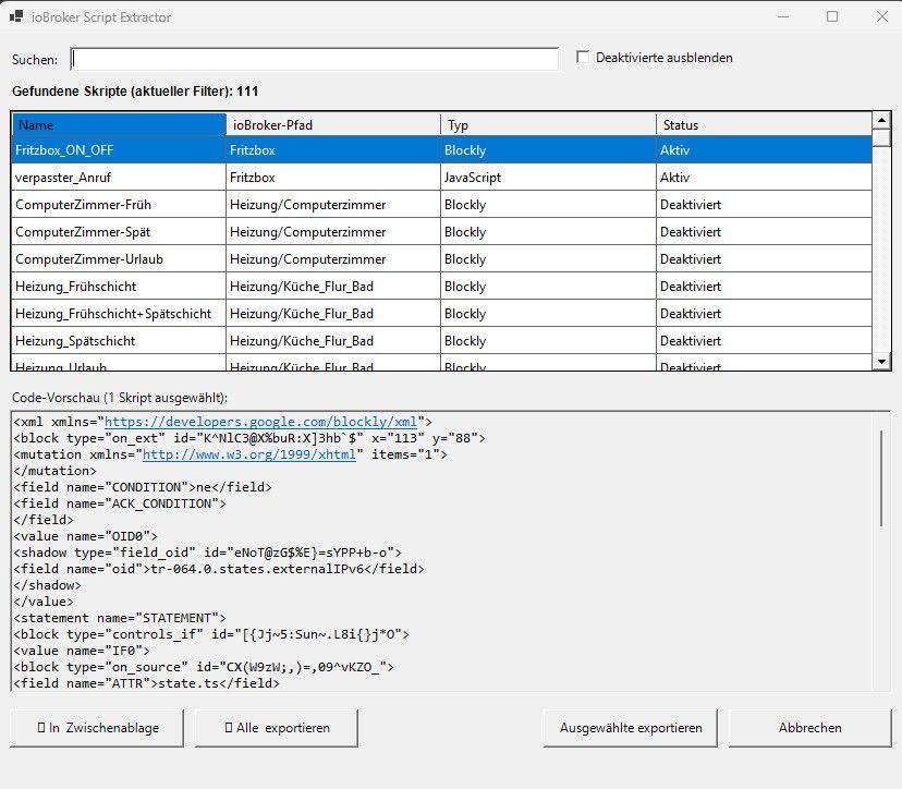

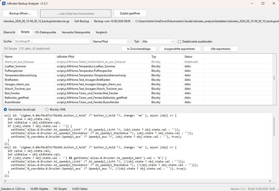

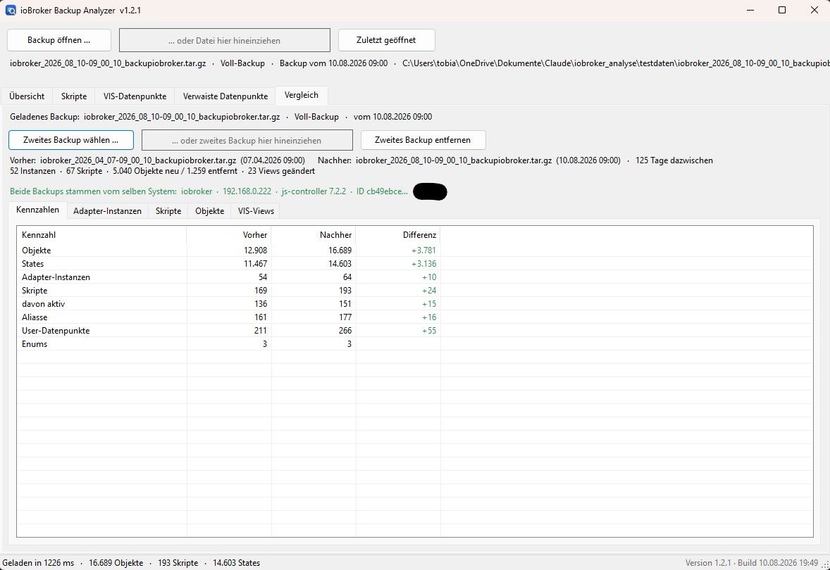

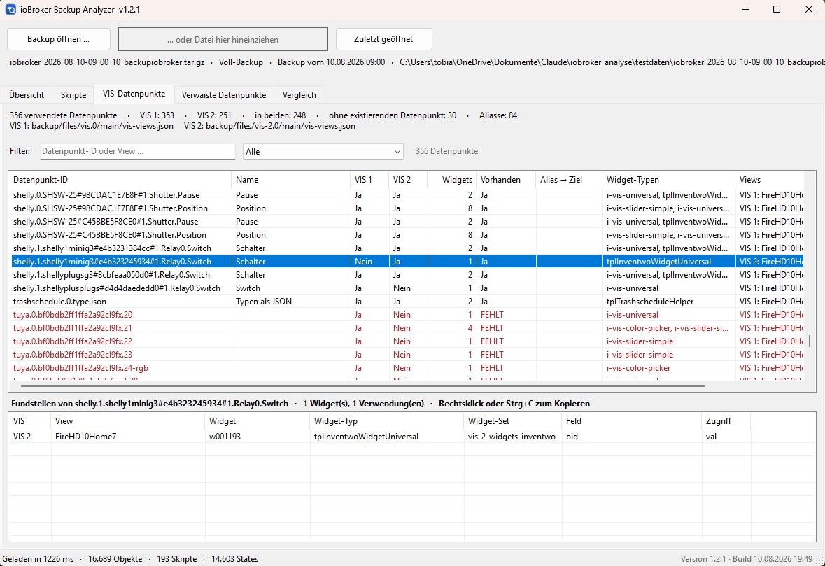

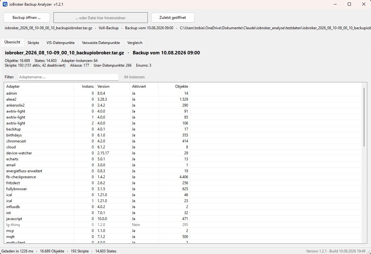

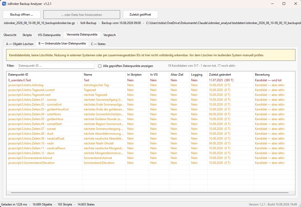

      hab jetzt noch ein wenig daran gebaut (Ki war der Macher) und nun schaut es so aus.
      Ist nur mit Javascript und Blockly getestet.
      Jetzt mit

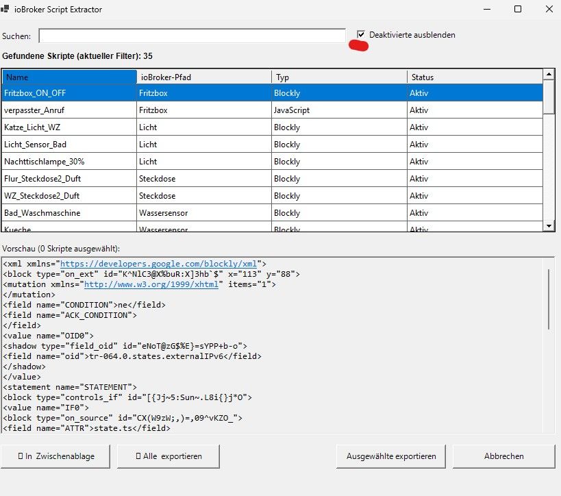

      • Suchfunktion
      • einzelne Scripte wiederherstellen
      • direkt in Zwischenablage kopieren
      • deaktivierte Scripte ausblenden
      • Namens oder Ordnersuche
      • Ordner in C:\iobroker_Script_recover erstellen
        in diesen Ordner

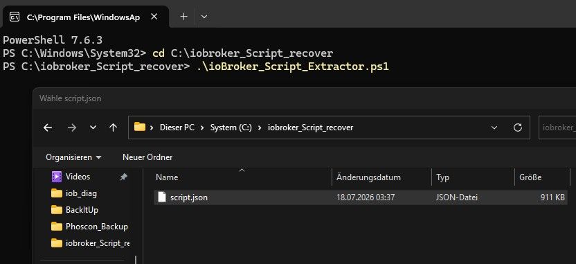

      • Datei erstellen: ioBroker_Script_Extractor.ps1 mit diesem Inhalt.
        Jetzt mit
        • Suchfunktion
          in diesen Ordner

        • Powershell öffnen
        • cd C:\iobroker_Script_recover
        • .\ioBroker_Script_Extractor.ps1
        • script.json aus dem Javascript Backup auswählen (muß man davor natürlich entpacken)
        hier zB mit deaktivierten scripten ausblenden
        ich hoffe es hilft jemandem ;)

        @Michael-Schmitt sagte:
        Eigentlich eine gute Idee und auch schön umgesetzt! Aber schau dir doch mal den relativ neuen Adapter script-restore von @david-g. an. Der hat eine GUI und erspart einem jegliches Gefummel und entpacken. Z.Zt. nur im Beta, kommt aber schon bald ins Stable
        iobroker läuft unter Docker auf Windows (WSL2)
        • Michael SchmittM Online
          Michael Schmitt
          ja hab ich schon gesehen/gelesen. Super gemacht und eine super Idee. Ich für mich möchte aber deswegen keinen Adapter installieren und mach sowas außerhalb. So oft wird man das ja eh nicht brauchen (hoffentlich)

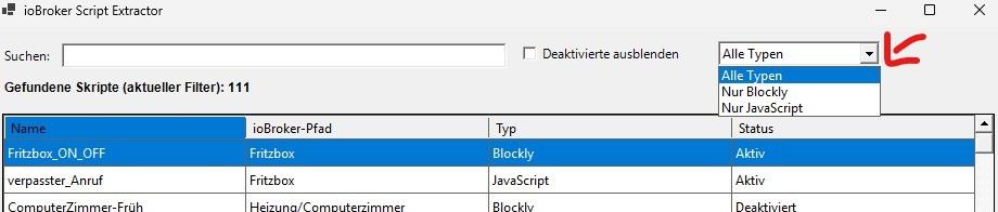

            hab noch ein wenig mit rum gespielt. Nun kann direkt die zB javascripts_2026_07_20-03_37_23_backupiobroker.tar.gz ohne entpacken oder eine entpackte script.json genutzt werden.
            Zudem kann die Suche verfeinert werden=
            Alle Typen - Nur Blockly - Nur Javascript

            Powershell öffnen
            • javascripts_XXXXXXXX_backupiobroker.tar.gz oder script.json aus dem Backup von Backitup auswählen.
                            Michael Schmitt
                            schrieb am zuletzt editiert von Michael Schmitt
                            Hier die neueste Version
                            Add-Type -AssemblyName System.Windows.Forms
                            Add-Type -AssemblyName System.Drawing
                            Add-Type -AssemblyName System.Web
                            Add-Type -AssemblyName System.IO.Compression
                            Add-Type -AssemblyName System.IO.Compression.FileSystem
                            $so = "C:\iobroker_Script_recover"
                            $jp = ""
                            $tmp = Join-Path $so "temp_extract"
                            try {
                                # 1. Dateifenster beim Start öffnen
                                $fd = New-Object System.Windows.Forms.OpenFileDialog
                                $fd.InitialDirectory = if (Test-Path $so) { $so } else { [Environment]::GetFolderPath("Desktop") }
                                $fd.Filter = "ioBroker Dateien (*.json;*.tar.gz)|*.json;*.tar.gz"
                                $fd.Title = "Bitte waehle deine script.json ODER eine ioBroker .tar.gz Datei aus"
                                if ($fd.ShowDialog() -ne [System.Windows.Forms.DialogResult]::OK) { exit }
                                $gewaehlteDatei = $fd.FileName

                                    if ($chkHide.Checked) {
                                        $filtered = $filtered | Where-Object { $_.Status -eq "Aktiv" }
                                    if ($ausTyp -eq "Nur Blockly") {
                                        $filtered = $filtered | Where-Object { $_.Typ -eq "Blockly" }
                                    elseif ($ausTyp -eq "Nur JavaScript") {
                                        $filtered = $filtered | Where-Object { $_.Typ -eq "JavaScript" }

                                $f = New-Object System.Windows.Forms.Form
                                $f.Text = "ioBroker Script Extractor & Search"
                                $f.Size = New-Object System.Drawing.Size(960, 830)
                                $f.StartPosition = "CenterScreen"
                                $pnlTop = New-Object System.Windows.Forms.Panel
                                $pnlTop.Dock = "Top"
                                $pnlTop.Height = 100
                                $f.Controls.Add($pnlTop)
                                # Suchmodus Radio-Buttons
                                $grpMode = New-Object System.Windows.Forms.GroupBox -Property @{Text="Suchmodus"; Location=New-Object System.Drawing.Point(10,5); Size=New-Object System.Drawing.Size(465,40)}
                                $rbSearchName = New-Object System.Windows.Forms.RadioButton -Property @{Text="Skripte (Name/Pfad)"; Location=New-Object System.Drawing.Point(10,15); Size=New-Object System.Drawing.Size(150,20); Checked=$true}
                                $rbSearchDp = New-Object System.Windows.Forms.RadioButton -Property @{Text="In Skripten nach Datenpunkt / Code suchen"; Location=New-Object System.Drawing.Point(170,15); Size=New-Object System.Drawing.Size(280,20)}
                                $grpMode.Controls.AddRange(@($rbSearchName, $rbSearchDp))
                                $lblSrc = New-Object System.Windows.Forms.Label -Property @{Text="Suchen:"; Location=New-Object System.Drawing.Point(10,53); Size=New-Object System.Drawing.Size(50,20)}
                                $txtSearch = New-Object System.Windows.Forms.TextBox -Property @{Location=New-Object System.Drawing.Point(65,50); Size=New-Object System.Drawing.Size(410,20)}
                                $chkHide = New-Object System.Windows.Forms.CheckBox -Property @{Text="Deaktivierte ausblenden"; Location=New-Object System.Drawing.Point(490,48); Size=New-Object System.Drawing.Size(170,24)}
                                $cmbType = New-Object System.Windows.Forms.ComboBox
                                $cmbType.Location = New-Object System.Drawing.Point(670, 48)
                                $cmbType.Size = New-Object System.Drawing.Size(150, 24)
                                $cmbType.DropDownStyle = [System.Windows.Forms.ComboBoxStyle]::DropDownList
                                [void]$cmbType.Items.AddRange(@("Alle Typen", "Nur Blockly", "Nur JavaScript"))
                                $cmbType.SelectedIndex = 0
                                $lblCount = New-Object System.Windows.Forms.Label
                                $lblCount.Text = "Gefundene Skripte: 0"
                                $lblCount.Location = New-Object System.Drawing.Point(10, 78)
                                $lblCount.Size = New-Object System.Drawing.Size(500, 20)
                                $lblCount.Font = New-Object System.Drawing.Font("Arial", 9, [System.Drawing.FontStyle]::Bold)
                                $pnlTop.Controls.AddRange(@($grpMode, $lblSrc, $txtSearch, $chkHide, $cmbType, $lblCount))
                                $pnlBottom = New-Object System.Windows.Forms.Panel
                                $pnlBottom.Dock = "Bottom"
                                $pnlBottom.Height = 55
                                $f.Controls.Add($pnlBottom)
                                $btnClip = New-Object System.Windows.Forms.Button -Property @{Text="In Zwischenablage"; Location=New-Object System.Drawing.Point(10,10); Size=New-Object System.Drawing.Size(160,35)}
                                $btnAll = New-Object System.Windows.Forms.Button -Property @{Text="Alle exportieren"; Location=New-Object System.Drawing.Point(180,10); Size=New-Object System.Drawing.Size(150,35)}
                                $btnOk = New-Object System.Windows.Forms.Button -Property @{Text="Ausgewaehlte exportieren"; Location=New-Object System.Drawing.Point(500,10); Size=New-Object System.Drawing.Size(160,35)}
                                $btnCan = New-Object System.Windows.Forms.Button -Property @{Text="Schliessen"; Location=New-Object System.Drawing.Point(670,10); Size=New-Object System.Drawing.Size(150,35)}
                                $pnlBottom.Controls.AddRange(@($btnClip, $btnAll, $btnOk, $btnCan))
                                $dgv = New-Object System.Windows.Forms.DataGridView -Property @{Location=New-Object System.Drawing.Point(10, 105); Size=New-Object System.Drawing.Size(925, 235); Anchor="Top, Left, Right"; AutoSizeColumnsMode="Fill"; SelectionMode="FullRowSelect"; MultiSelect=$true; AllowUserToAddRows=$false; ReadOnly=$true; RowHeadersVisible=$false}
                                $f.Controls.Add($dgv)
                                $lblPrev = New-Object System.Windows.Forms.Label
                                $lblPrev.Text = "Code-Vorschau:"
                                $lblPrev.Location = New-Object System.Drawing.Point(10, 345)
                                $lblPrev.Size = New-Object System.Drawing.Size(500, 20)
                                $lblPrev.Anchor = "Top, Left"
                                $f.Controls.Add($lblPrev)
                                $txtPrev = New-Object System.Windows.Forms.RichTextBox
                                $txtPrev.Location = New-Object System.Drawing.Point(10, 370)
                                $txtPrev.Size = New-Object System.Drawing.Size(925, 310)
                                $txtPrev.Anchor = "Top, Bottom, Left, Right"
                                $txtPrev.Font = New-Object System.Drawing.Font("Consolas", 10)
                                $txtPrev.ReadOnly = $true
                                $txtPrev.WordWrap = $false
                                $f.Controls.Add($txtPrev)
                                $txtSearch.Add_TextChanged({ Update-Grid })
                                $chkHide.Add_CheckedChanged({ Update-Grid })
                                $cmbType.Add_SelectedIndexChanged({ Update-Grid })
                                $rbSearchName.Add_CheckedChanged({ Update-Grid })
                                $rbSearchDp.Add_CheckedChanged({ Update-Grid })

                            • Michael SchmittM Michael Schmitt
                              Jetzt mit
                              • Suchfunktion
                                in diesen Ordner

                              • Powershell öffnen

                                @vowill werden dir den in der GUI die Scripte angezeigt ?
                                du kannst unten auf
                                • in Zwischenablage - kopiert den code der unten steht in die Zwischenablage
                                • Alle exportieren - hiermit werden alle gefundenen Scripte exportiert
                                • Ausgewählte exportieren - die Scripte die blau unterlegt sind werden exportiert
