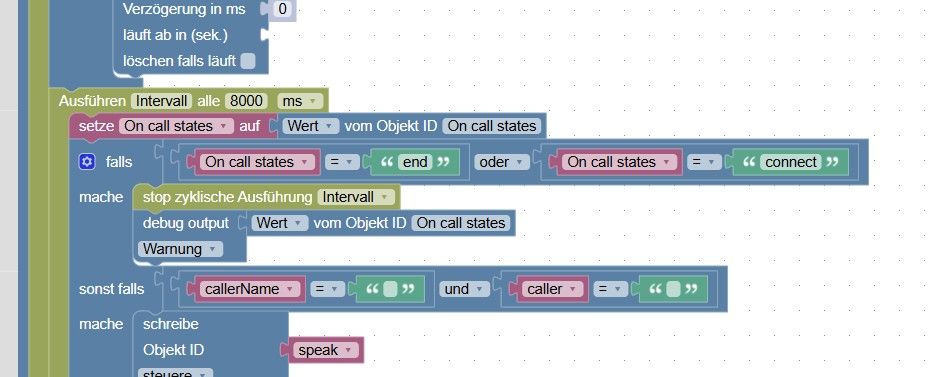

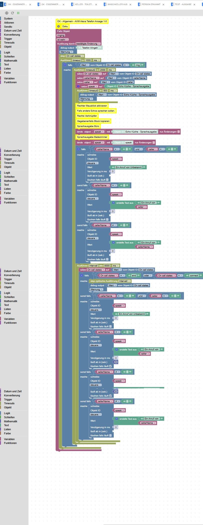

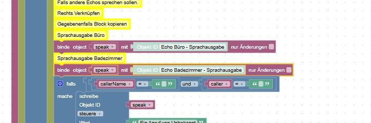

    ich habe neuerdings ein Problem mit einem Blockly Script.
    Ruft jemand an dann sagt Alexa an wer es ist.
    Das hat bis jetzt immer recht gut funktioniert, doch seit einiger Zeit macht Sie einen loop bis das Script auf einen Timeout läuft.
    Die Zyklische Ausführung stop intervall scheint nicht zu greifen obwohl der Wert auf end geht.

                                                                                              <block type="timeouts_setinterval" id="v_Bqgg{C;}*SlNxMx+{v">
                                                                                                <field name="NAME">Intervall</field>
                                                                                                <field name="INTERVAL">8000</field>
                                                                                                <field name="UNIT">ms</field>
                                                                                                <statement name="STATEMENT">
                                                                                                  <block type="variables_set" id=":+L^L#%w}TaZ,oF%%Hee">
                                                                                                    <field name="VAR" id="%0/d.tP9r]Bc3Rk5BO{:">On call states</field>
                                                                                                    <value name="VALUE">
                                                                                                      <block type="get_value" id="/jrF]ty4e!p+AvASy8G)">
                                                                                                        <field name="OID">tr-064.0.callmonitor.toPauseState</field>
                                                                                                      </block>
                                                                                                    </value>
                                                                                                    <next>
                                                                                                      <block type="controls_if" id="j87.ZsAyGl(mU8^*6Tr;">
                                                                                                        <mutation elseif="3"></mutation>
                                                                                                        <value name="IF0">
                                                                                                          <block type="logic_operation" id="*u%zOMGy%F@!-}CJQlsp">
                                                                                                            <field name="OP">OR</field>
                                                                                                            <value name="A">
                                                                                                              <block type="logic_compare" id="Ia?0)w*#[cTW9d%,3*^w">
                                                                                                                <field name="OP">EQ</field>
                                                                                                                <value name="A">
                                                                                                                  <block type="variables_get" id="^jM5pL6QJBLg%]o:C#PW">
                                                                                                                  </block>
                                                                                                                </value>
                                                                                                                <value name="B">
                                                                                                                  <block type="text" id="w5`CFx@zd-,jjjDnp0~`">
                                                                                                                    <field name="TEXT">end</field>
                                                                                                                  </block>
                                                                                                                </value>
                                                                                                              </block>
                                                                                                            </value>
                                                                                                            <value name="B">
                                                                                                              <block type="logic_compare" id="#M!]E7h3!{o=E*ekb|xy">
                                                                                                                <value name="A">
                                                                                                                  <block type="variables_get" id=")3Ks~V`4HOPFyOMc`yLm">
                                                                                                                  </block>
                                                                                                                </value>
                                                                                                                <value name="B">
                                                                                                                  <block type="text" id="It4NApphzKDp+{e4ch!w">
                                                                                                                    <field name="TEXT">connect</field>
                                                                                                                  </block>
                                                                                                                </value>
                                                                                                              </block>
                                                                                                            </value>
                                                                                                          </block>
                                                                                                        </value>
                                                                                                        <statement name="DO0">
                                                                                                          <block type="timeouts_clearinterval" id="YV5b]tFF(N3}/Lm)NYs(">
                                                                                                            <next>
                                                                                                              <block type="debug" id="{dp*[!8S,Xqb2}d1O;=h">
                                                                                                                <field name="Severity">warn</field>
                                                                                                                <value name="TEXT">
                                                                                                                  <shadow type="text" id="o^Y4mRyHBvHb=zL3U/Yq">
                                                                                                                  </shadow>
                                                                                                                  <block type="get_value" id="D;0ue`Jjx,kc5^t*6JF7">
                                                                                                                  </block>
                                                                                                                </value>
                                                                                                              </block>
                                                                                                            </next>
                                                                                                          </block>
                                                                                                        </statement>
