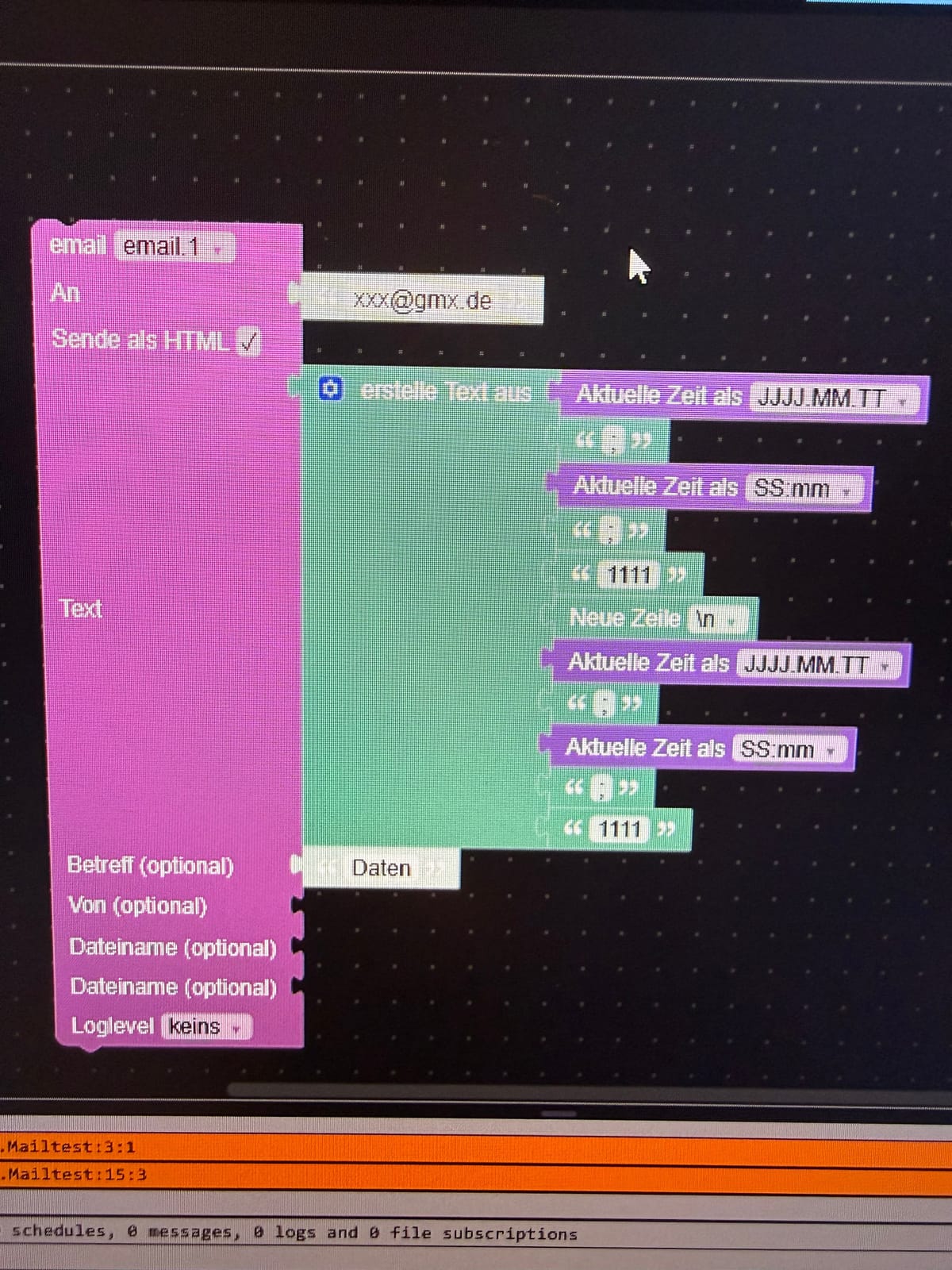

                          Und wenn ich eine Textdatei im Blockly bastel muss es dann so wie auf dem Bild aussehen?
                          • mickemupM Online
                            mickemupM Online
                            mickemup
                            Nein, wenn du daraus ein "CSV" machen will müssen es auch via "komma" und nicht "Strichpunkt" getrennt werden.
                            Und dann probier doch einfach mal und "importiere" in excel, dann siehst ja obs klappt :-)

                              Irgendwie macht er keinen Zeilenumbruch in der Mail, das macht dann natürlich Probleme beim einlesen ins Excel. Woran könnte das liegen?
                              • J Offline
                                jan_xx
                                Ist das bei euch auch so das in der versendeten Mail kein Zeilenumbruch funktioniert und alles in einer Zeile steht?

                                  In HTML ist neue Zeile
                                  <BR>
                                  Peterfido
                                  • J Offline
                                    jan_xx
                                    BR konnte ich nicht eingeben, hab den Haken bei HTML raus gemacht und jetzt geht es!Danke für den Hinweis!
