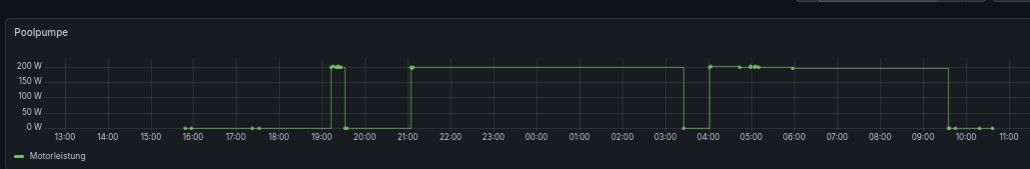

    Für Grafana/influxdb habe ich dann "Poolpumpe_Leistung" in ein Measurement gepackt.
    Das sieht für die ersten Tage nicht besonders gut aus ... Ein Zweistundentakt und nächtliche Ruhepause sieht man nicht ....
    Meine Vermutung ist, dass die Zigbee-Dose doch nicht immer erreichbar ist.
    Luftlinie vom Koordinator sind es zwar nur ca 5...7 Meter.
    Aber dazwischen liegt die Haus-Außenwand und die Betondecke der Fertiggarage neben dem Haus. (ZigbeeDose15 ist die Schaltsteckdose)

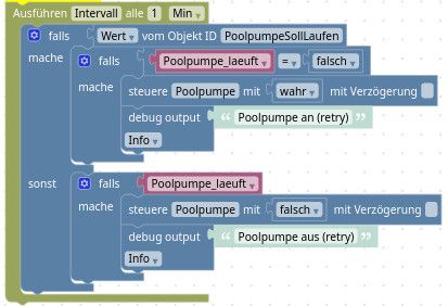

    Einige "Sicherheitsnetze" baute ich erstmal ein, um die Kommunikationsstörungen abzufangen...
    • Userdata-Datenpunkt "Poolpumpe_Soll_Laufen" (Überlebt einen Script-Neustart)
    • Blockly-Variable "Poolpumpe_laeuft" (Wird bei Script-Start initialisiert)

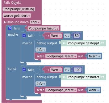

    Kontrolle, ob die Poolpumpe WIRKLICH läuft / angehalten ist, nachdem der Zeitplan die Schaltsteckdose eingeschaltet / ausgeschaltet hat. (Anmerkung: die Poolpumpe zieht in der Realität nur ca 200 Watt und nicht die auf dem Typschild angedrohten 300 Watt):
    Auflösung der Differenzen:
    Weiß nicht, ob das nötig ist. Aus dem Bauch würde ich eigentlich erwarten dass der Zigbee2Mqtt Adapter da die Abgleich-Arbeit übernimmt ... Klappt aber wohl nicht ...

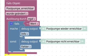

    Logging für die Erreichbarkeit der Dose

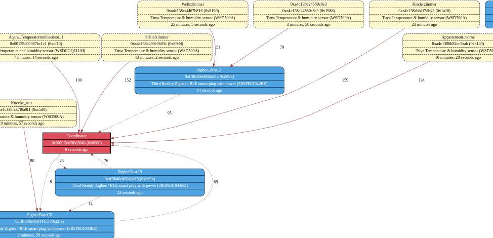

      Die Verteilung der Steckdosen ist wohl nicht optimal gewesen.
      Regelmäßig wieder offline gegangen.
      Habe jetzt die Terassenbewässerungs-Dose an einer Steckdose auf der Terasse angeschlossen. Eine Wand und Betondecke weniger auf dem Weg zum Koordinator.
      Als Router für die Poolpumpendose so auch besser platziert.
      Dafür mehr Diebstahlsgefahr. Terrasse hat ein Glasdach. Standort ist Wettergeschützt.
      Weiterer Gefahrenpunkt: Steckdosen auf der Terasse mit einem Schalter innen neben der Terassentür abschaltbar... Mal schauen, ob ein Zettel über dem Schalter reicht ....

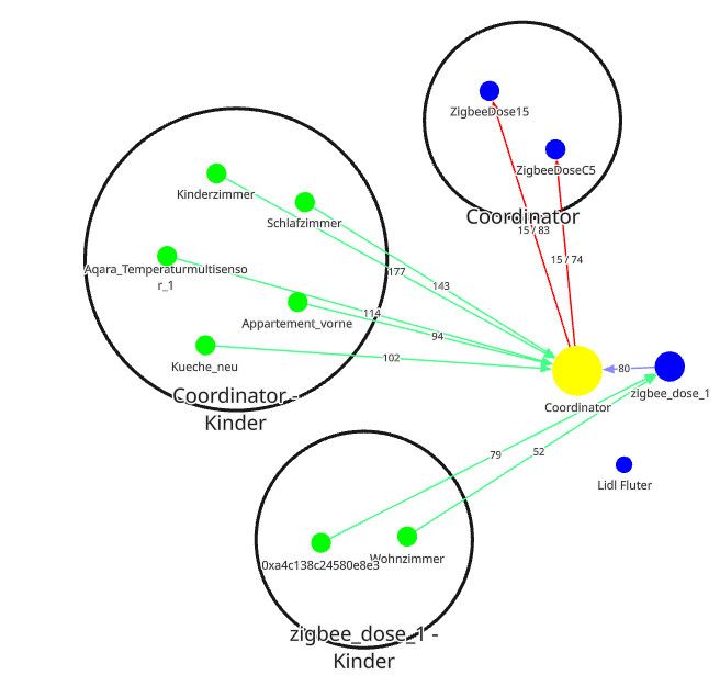

        Diese Karte habe ich mit Zigbee2mqtt direkt im Browser darstellen lassen (entgegen der weiter Oben, die über den Umweg graphviz gerendert wurde)
        Ich denke, da muss ich mir ggfs. etwas ausdenken, die Feldstärke zwischen den beiden Dosen im Außenbereich und dem Coordinator zu verbessern. Rot ist sicher nicht gut ....
        ZigbeeDoseC5 ist die für die Terassenbewässerung, und hängt auf der Terasse.
        ZigbeeDose15 ist die für den Pool und hängt in der Garage.
