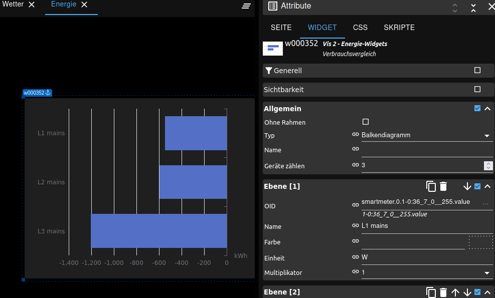

    Hi, ich würde gern kleine Balkendiagramme für die momentane Wirkleistung der jeweils drei Phasen an verschiedenen Netzknoten anzeigen.
    In vis-2:
    Wiget Basic / Bar is nicht geeignet, da es keine negativen Werte (Produktion/Einspeisung) kann.
    Widget Vis 2 - Energie-Widgets / Verbrauchsvergleich macht im Wesentlichen, was ich suche, hat aber zwei Probleme:
    • auch wenn ich in den Ebenen die Einheit "W" angebe, wird rechts unten im Diagramm kWh angezeigt (das W funktioniert nur im Mouseover für die Einzelwerte),
    • die Skalierung passt sich dynamisch an. Das ist einerseits sehr unruhig, da sich die Werte sekündlich ändern, andererseits will ich die absoluten Werte vergleichen, also wo grade der Großverbraucher anspringt.
    Habt ihr einen anderen Vorschlag oder eine Idee, die obigen Probleme zu beheben?

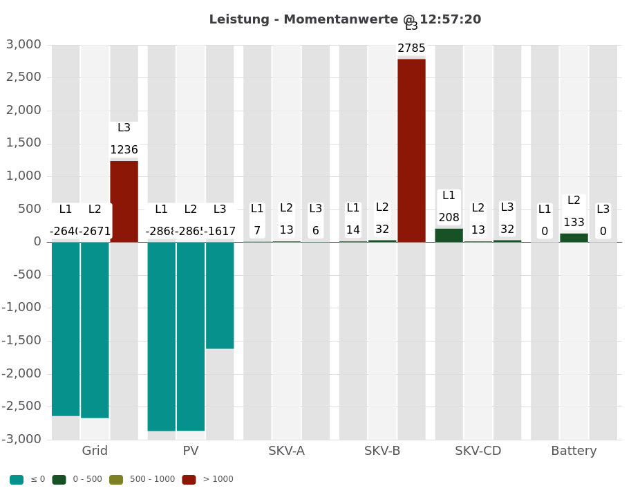

        @fuzzy1955 - danke für den Gedankenanstoß. allerdings ist eCharts auf Zeitreihen spezialisiert und ich will nicht alle Momentanwerte historisieren.
        Bin daher jetzt bei Flexcharts gelandet und schon gut vorangekommen.
        Edit: so sieht es jetzt aus:
        Edit2:
        Der Flexchart-Adapter nutzt dabei ein Objekt unter 0_userdata, dass mittels eines Javascripts dynamisch mit einer JSON-Struktur befüllt wird.
        Das Diagramm ist dann unter der URL
        http://localhost:8082/flexcharts/echarts.html?source=state&id=0_userdata.0.flexcharts.energy.chart&sse abrufbar, welche ich auch per iFrame-Widget in die vis2 einbinden kann.

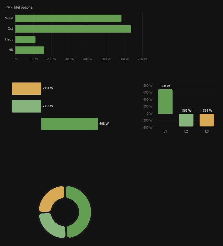

          @hardwarefehler
          so etwas vielleicht?
          ist ebenfalls Apache echart für aktuelle Werte von DP's, aber ohne Adapter. Über Json konfigurierbar und Anzeige im HTML widget

              @hardwarefehler
              die Konfig liegt in einem Json DP - Ort beliebig unter userdata
              die Optionen sind im Spoiler erklärt, ein lauffähiges Beispiel ist unten angehängt
              es gibt eine vordefinierte Farbpalette. Die kann genutzt werden oder es werden Fallbacks verwendet (wenn nicht vorhanden) oder in der Config etwas anderes steht. Wenn er verwendet werden soll müssen die DP Pfade im Skript und im HTML passen.

              Das rendern wird über das HTML widget gemacht
              • muss irgendwo in den Bereich des Web adapters hochgeladen werden
              • z.B. http://192.168.178.9:8082/vis-2.0/charts/eChartsStatus/StatusChartWidget.html
              • die echarts Bibliothek muss in den übergeordneten Ordner (echarts.min.js). Sonst Pfad im HTML anpassen
              • im HTML den Pfad für den output Datenpunkt ggf. anpassen
              • der Adapter Socket io muss installiert sein und laufen
              <!DOCTYPE html>

              ein Beispiel:
              Definition
                "statusCharts": [
                    "id": 1,
                    "title": "Phasenleistung",
                    "showTitle": false,
                    "showLegend": false,
                    "showAxes": false,
                    "showValues": true,
                    "chartType": "bar",
                    "orientation": "horizontal",
                    "refreshInterval": 2000,
                    "unit": "W",
                    "items": [
                        "dp": "0_userdata.0.4000_EnergieErzeugung.Batterie.State.Consumption_W",
                        "name": "Haus",
                        "gradient": true,
                        "thresholds": [
                            "above": 0,
                            "color": "rgba(229,57,53,0.9)"
                            "above": 20,
                            "color": "rgba(255,152,0,0.9)"
                            "above": 80,
                            "color": "rgba(76,175,80,0.9)"
                        "dp": "0_userdata.0.4000_EnergieErzeugung.Batterie.State.Production_W",
                        "name": "PV",
                        "gradient": true,
                        "thresholds": [
                            "above": 0,
                            "above": 20,
                            "above": 80,
                        "dp": "alias.0.4000_Energieerzeugung.Batterie.PacNetz",
                        "name": "L3",
                        "gradient": true,
                        "thresholds": [
                            "above": 0,
                            "above": 20,
                            "above": 80,
              eingebunden in vis-2 über eine HTML Vorlage. Die Id hängt den Renderer an den entsprechenden Output DP
              <iframe src="http://192.168.178.9:8082/vis-2.0/charts/eChartsStatus/StatusChartWidget.html?id=1"
                      style="border:none; background:transparent; width:100%; height:100%;"
                      frameborder="0">
              </iframe>
              sieht dann so aus
              • Achsen/Beschriftungen/Label sind konfigurierbar
              • die //@... im Skript kannst Du alle löschen. Die nutze ich für anderes, hatte nur keine Lust die raus zu nehmen.
              edit: die Charts sind nur für einen dark mode getestet
