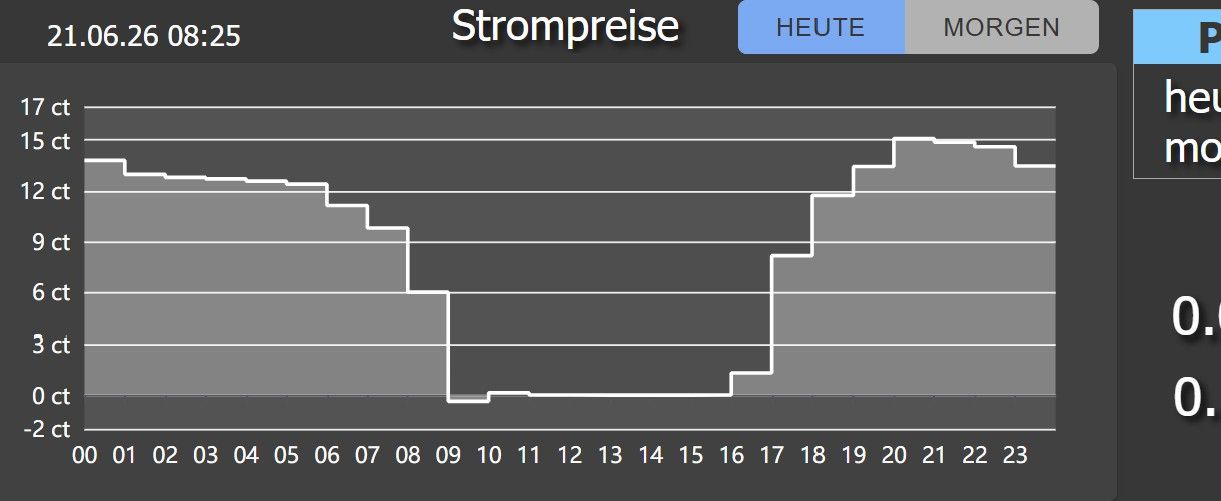

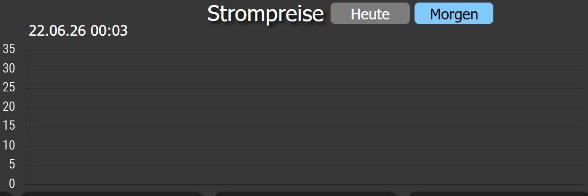

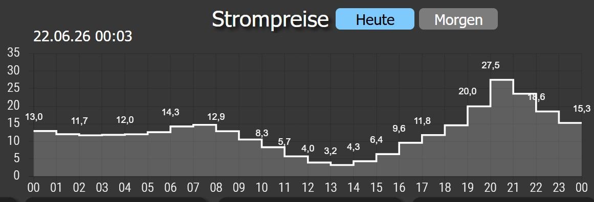

                Im Prinzip möchte ich eigentlich nur, dass die Darstellung wieder genau so funktioniert wie in vis-1.
                Die Filter Bar verhält sich eher wie ein Schalter als ein Taster(Button).
                Wenn ich auf "Heute" drücke, dann wird mir das Heute-Diagramm angezeigt.
                Das wird so lange angezeigt bis ich auf "Morgen" drücke.
                Wie eine Art Umschalter.
                In vis-1 schaut es so aus, wenn Heute angewählt ist:
                und so wenn Morgen ausgewählt ist: (hier werden noch keine Daten angezeigt, da die Strompreise für Morgen erst gegen Mittag verfügbar sind)
                Man sieht so auf Grund der Hintergrundfarbe auf den ersten Blick, welches der beiden Diagramme ausgewählt ist.
                Diese Darstellung hätte ich gerne auch in vis-2.

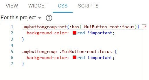

                      @Qlink sagte:
                      dann nimm die das folgende css
                      .mybuttongroup:not(:has(.MuiButton-root:focus)) .MuiButtonGroup-firstButton {
                        background-color: red !important;
                      .mybuttongroup .MuiButton-root:focus {

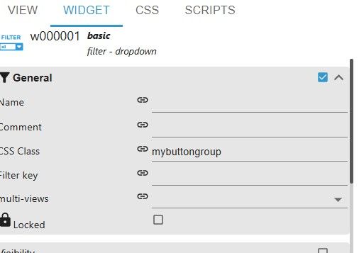

                      im widget musst du in css class
                      mybuttongroup eintragen.
                      du kannst auch einen anderen namen wählen, dann musst du mybuttongroup im css anpassen. dort muss der punkt davor aber bleiben
                      zur veranschaulichen habe ich jetzt die farbe rot gewählt.
                      diese lösung ist als workaraound zu sehen.
                      besser wäre, wenn man in vis den status über einen extra klassennamen wie bspw active mit aufnehmen würde. dann können man ein einfacheren css selektor wählen, da die farbe in react direkt per logik gesetzt wird. leider wählt react einen dynamisch generierten css klassennamen, der sich immer wieder mal ändert.
                      https://github.com/ioBroker/ioBroker.vis-2/blob/71c88db403f0d5ac97d1d31a0071fcec66ee9114/packages/iobroker.vis-2/src-vis/src/Vis/Widgets/Basic/BasicFilterDropdown.tsx#L457
                      evtl kannst du da im vis-2 repository auf github einen issue dazu erstellen

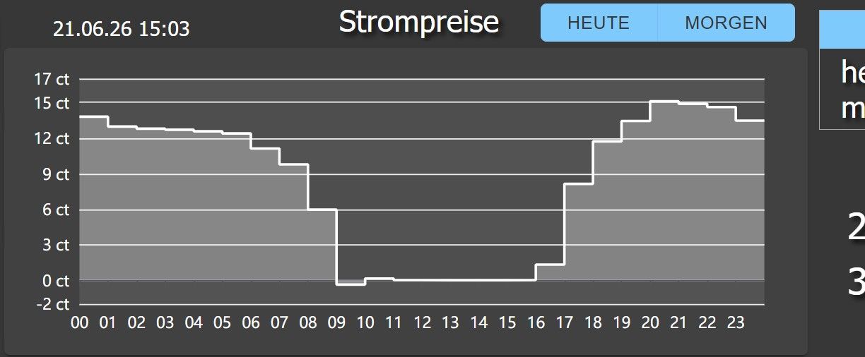

                              Ich füge den Export meines Widgets hinzu. Ich verwende Icons aus dem Material Design package. Dass sie nicht zentriert sind, ist ein anderes Thema – das hängt von der Größe des Widgets ab. Meine Idee: nur Icons, aber ich möchte den background für den aktiven/inaktiven Button selbst festlegen.
                              Gerade habe ich den CSS-Code verwendet, der oben angegeben wurde (ich habe die rote Farbe gelassen, um sicher zu sein, dass sie genau aus dem CSS kommt).
                              Ich versuche zu beschreiben, was passiert:
                              1. Initiales Laden: kein aktiver Filter
                                Der erste Button ist rot hervorgehoben, die anderen nicht (natürlich hätte ich gerne, dass hier alle Buttons nicht hervorgehoben sind).
                              2. Ich aktiviere den ersten Button
                                Der background ändert sich nicht, aber der Button bekommt die Active color (in meinem Fall gelb).
                              3. Ich aktiviere den zweiten Button
                                Der erste Button bleibt wie er war: Active color + red background.
                                Der zweite Button: Active color + rgba(0, 175, 120, 0.5) background. Diese Farbe kommt aus dem Style .MuiButtonGroup-middleButton.
                              4. Ich aktiviere den dritten Button
                                Erster Button: Active color + rgba(0, 175, 120, 0.5) background.
                                Zweiter Button: Active color + rgba(0, 175, 120, 0.5) background.
                                Dritter Button: Active color + roter background.
                              Beim Hovern wird dieser grüne background heller.
                              Ich habe versucht, dem obigen CSS noch folgendes hinzuzufügen:
                              .mybuttongroup:not(:has(.MuiButton-root:focus)) .MuiButtonGroup-middleButton {
                                background-color: orange !important;
                              Dann wird der background beim Aktivieren des zweiten Buttons rot.
                              Ich habe aber, glaube ich, den Style gefunden, der diese color vorgibt – das ist irgendein temporärer Style:
                              .css-3zskuc {
                                  background-color: var(--variant-textBg);
                                  --variant-textColor: #00af78;
                                  --variant-outlinedColor: #00af78;
                                  --variant-outlinedBorder: rgba(0, 175, 120, 0.5);
                                  --variant-containedColor: rgba(0, 0, 0, 0.87);
                                  --variant-containedBg: #00af78;
                              Trotzdem sehe ich immer noch keine Möglichkeit, den active/non-active background festzulegen.
