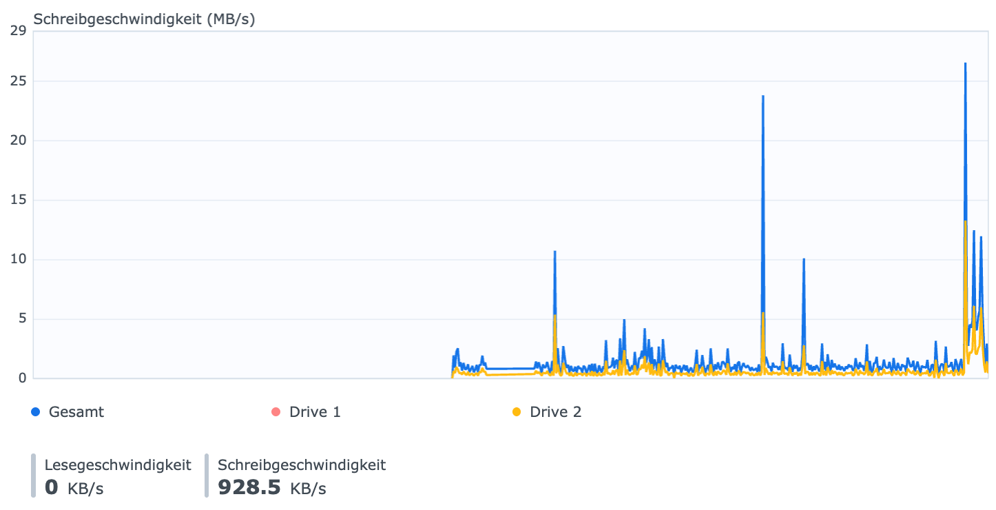

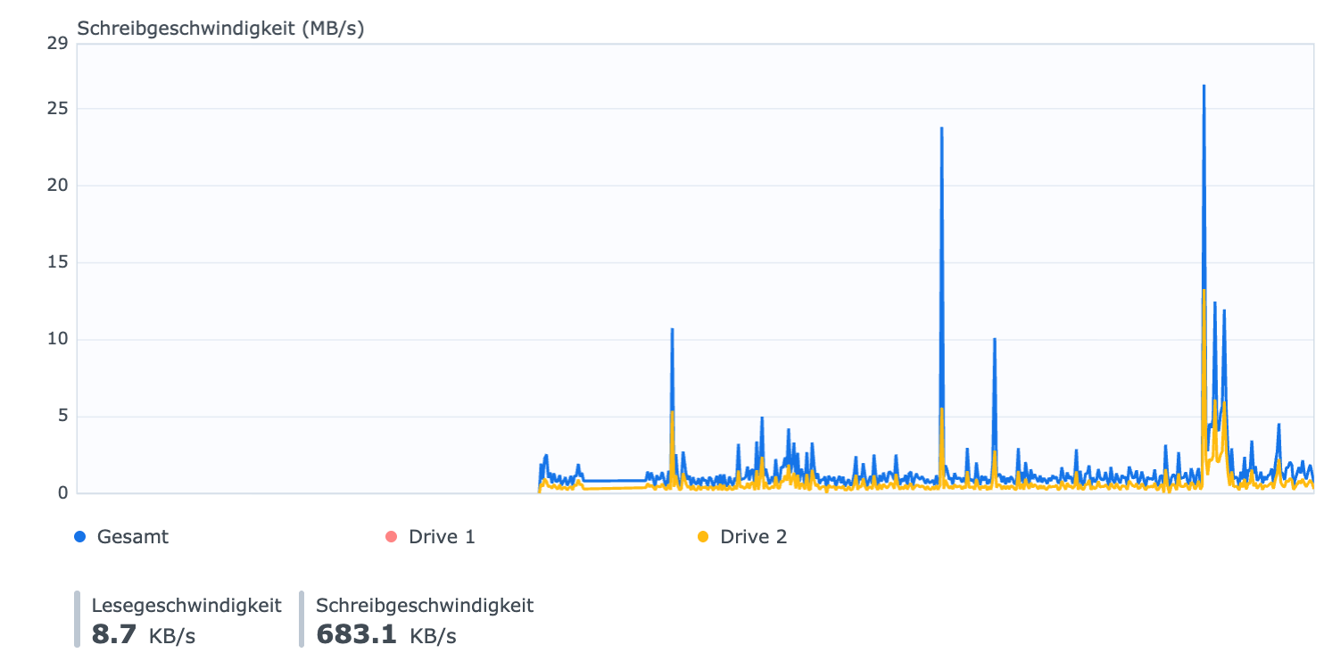

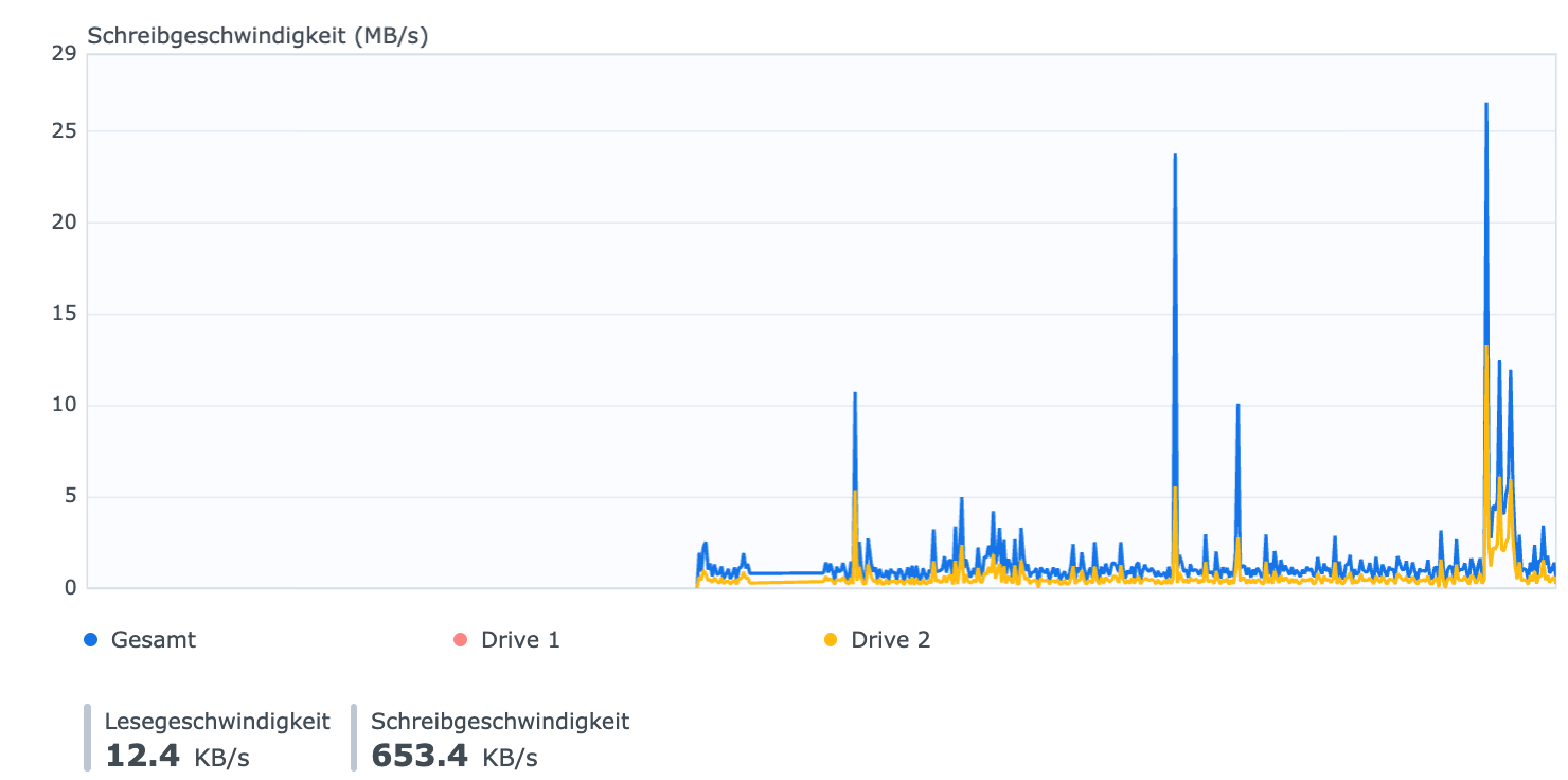

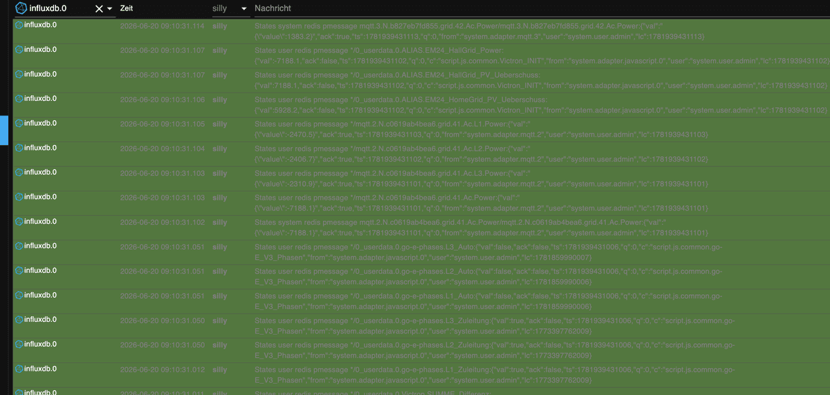

    kann man sich alle Objekte anzeigen lassen, bei denen eine Influxaufzeichnung aktiv ist?
    meine Syno ist unhappy, sobald die influx läuft, laufen da mehr als 20MB/s, obwohl ich schon versucht habe alles auszubremsen mit den möglichen Settings... ?

        influx erzeugt bereits ab 143 DP eine Last von 2-3MB/s
        das ist deutlich zuviel trotz diverser möglichen Einstellungen zur verzögerten Aufzeichnung
        was ist da Sache bzw. kann an das lösen?

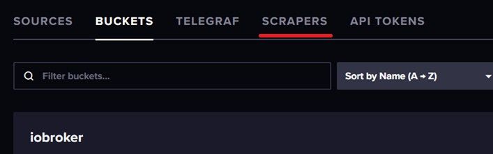

        • Ro75R Offline
          Ro75R Offline
          Ro75

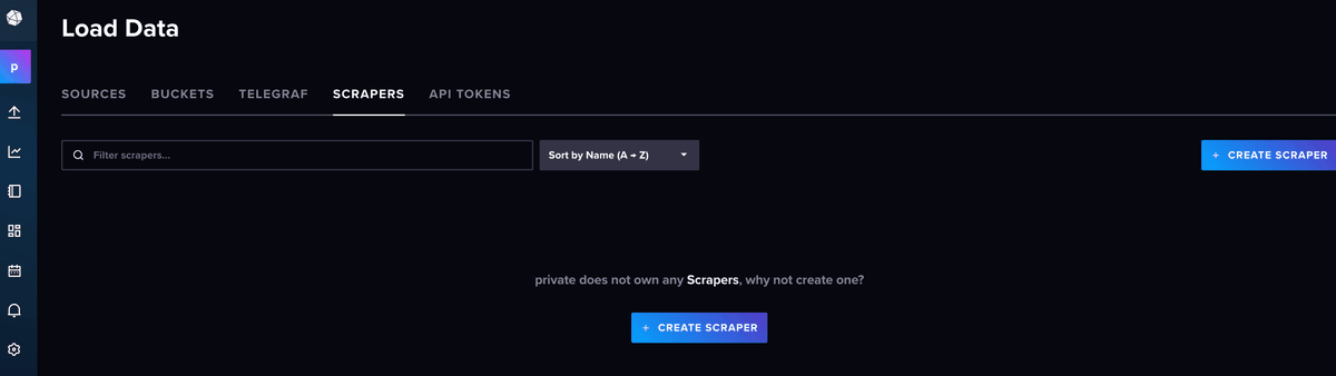

          Dann schaue dir mal "SCRAPERS" an. Eventuell deaktivieren oder ganz löschen.
          Ro75.

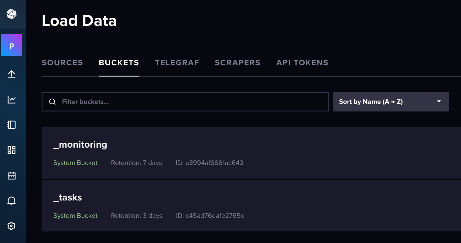

          • HumidorH Offline
            HumidorH Offline
            Humidor
            oh, was ist denn das, habs noch nicht gefunden ?
            BG
            • Ro75R Offline
              Ro75R Offline
              Ro75
              Ro75.
              • HumidorH Offline
                HumidorH Offline
                Humidor
                schrieb am zuletzt editiert von Humidor

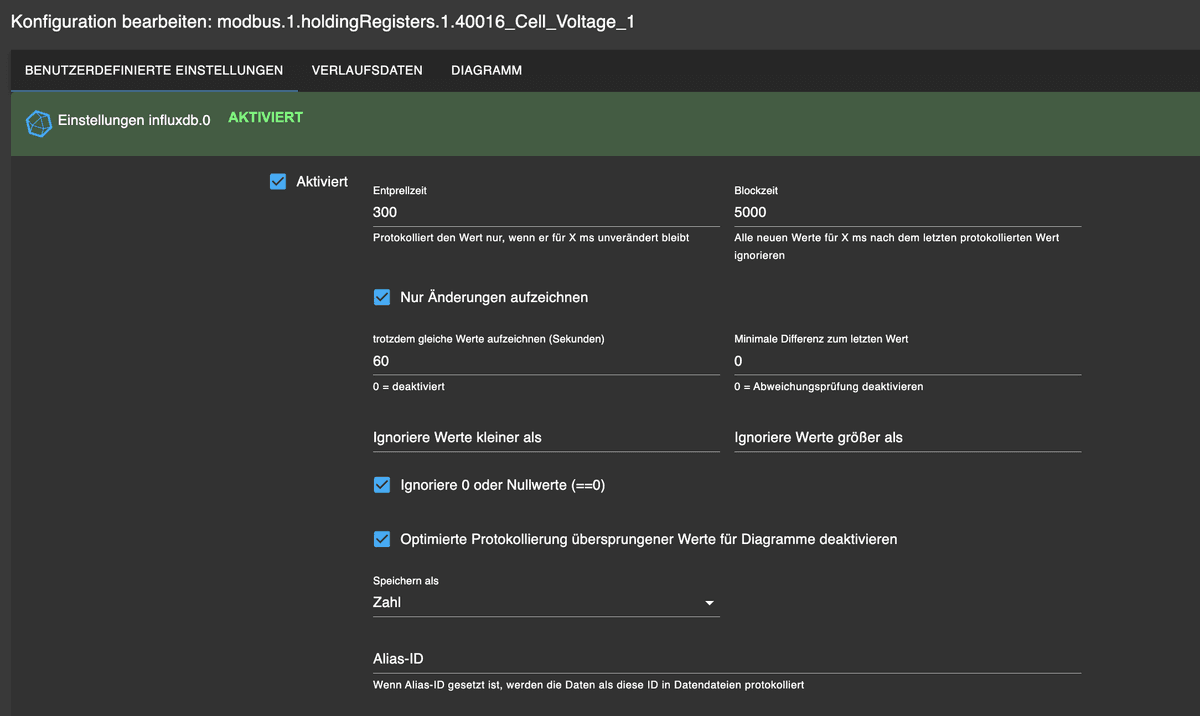

                OK und was soll man da tun?
                ich vermute nichts, denn wir wollen keine daueraktive Datenkrake
                damit habe ich das aber nicht, woher kommt dann dieser Datenhunger??
                BG

                    Ja, ich habe den Adapter neu installiert, die Einstellungen so ausgebremst wie möglich.
                    Dennoch, sobald man den Adapter aktiviert, schnellt die MB/s Auslastung nach oben und das geht nicht (hat mir jetzt die SSD`s gekillt).
                    Was kann man da tun, ist doch nicht normal oder?

                      • HumidorH Offline
                        HumidorH Offline
                        Humidor

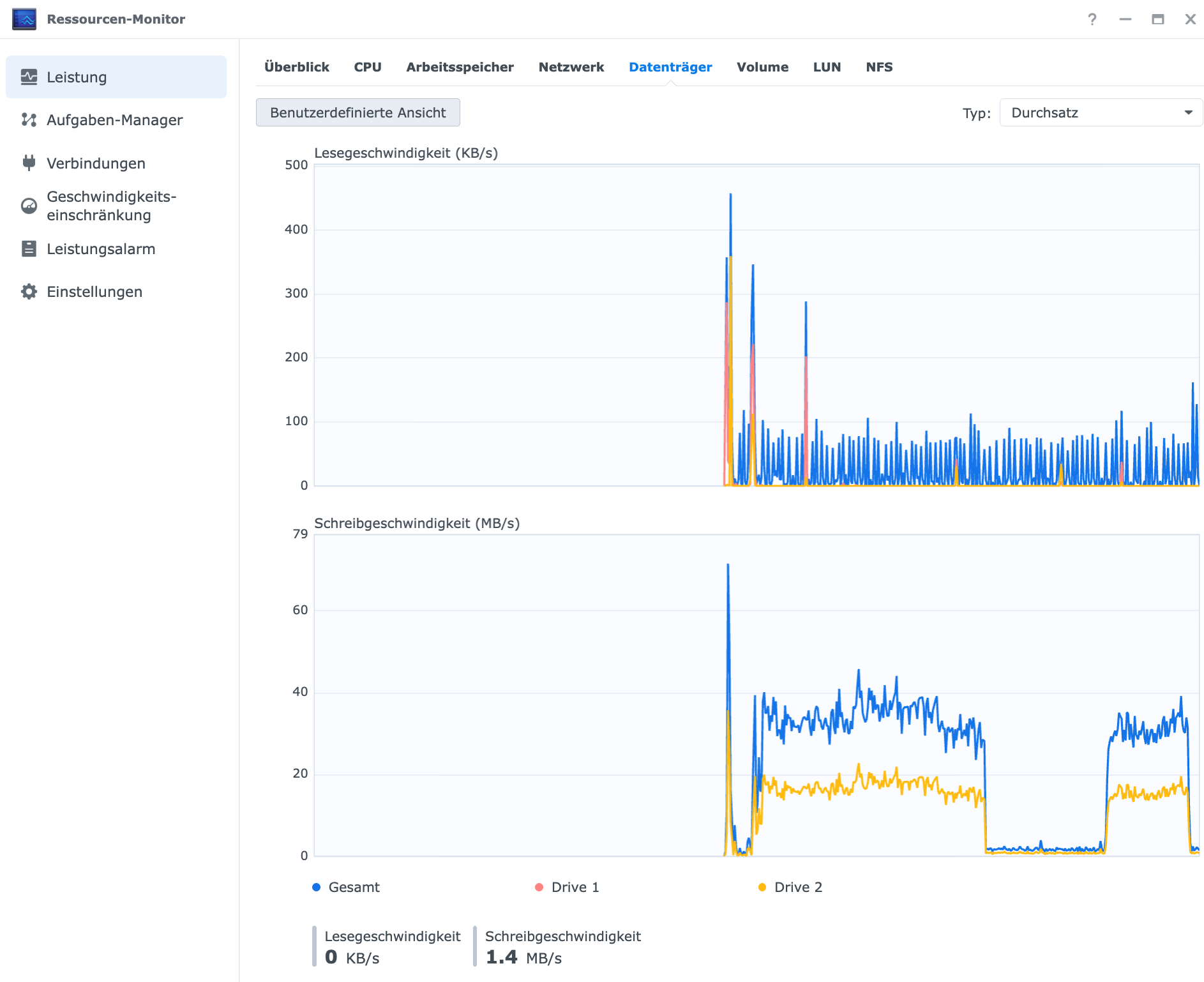

                        Nein, wurde in Syno-Forum geklärt. die Dauerlast von ca20MB/s hat die SSD aufgearbeitet.
                        mit 143 DB sind es jetzt 3-4MB, was immer noch zu hoch ist und nur ein Bruchteil von dem ich eigentlich aufzeichnen will..... mom. stehe ich vor einem Rätsel und muss über den Tellerrand schauen (HA ?) ...
                        BG

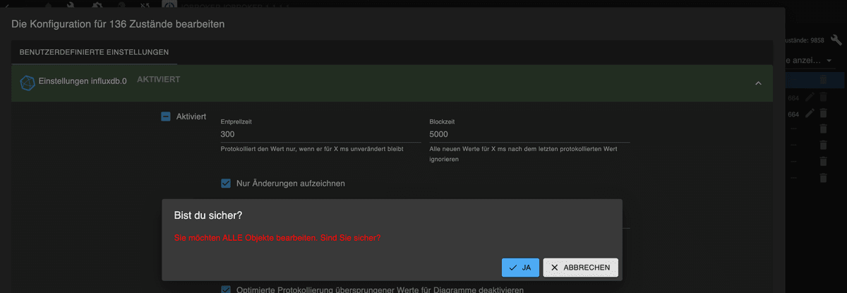

                            In einem anderen Thread hattest du erwähnt, dass du mal versehentlich ALLE Objekte im ioB-Baum in die InfluxDB geschrieben hattest. Gibt es dieses Bucket mit den Massendaten noch? Das kann für eine InfluxDB zum Problem werden. (Thema Kardinalität)
                            Zum Test könntest du in der Instanz einfach mal in ein neues Bucket schreiben und prüfen, ob sich was ändert.

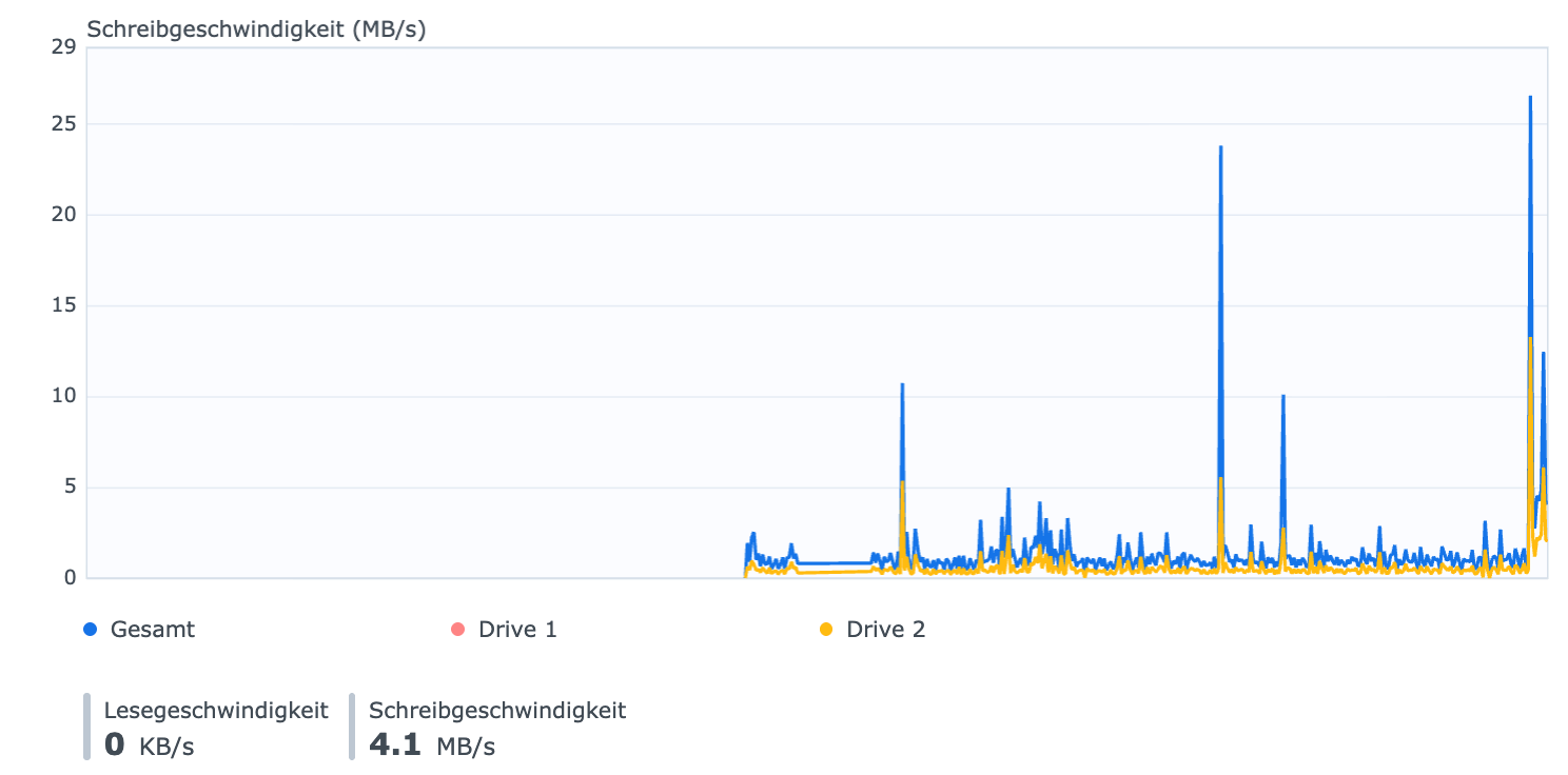

                              ... mann, wie kriegt man wieder die Ausgabe vom Terminal hier rein, copy paste klappt ja mal wieder gar nicht...
                              Stabel, alles aktuell. die SSD gehen ja nicht sofort kaputt, aber nach Zeit.
                              DB so viele wie es geht, tausend.

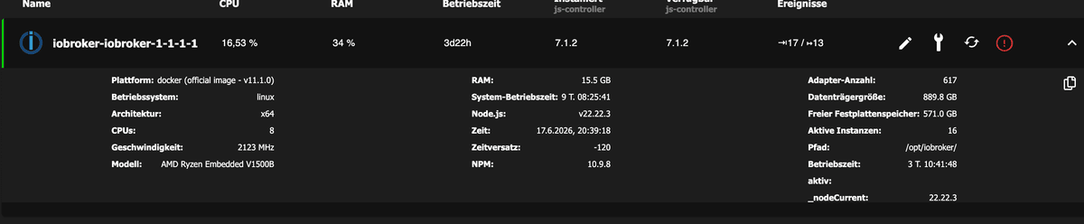

                              läuft auf der Synology im Docker
                              so schauts aus, sobald man den influx adapter aktiviert
                              BG

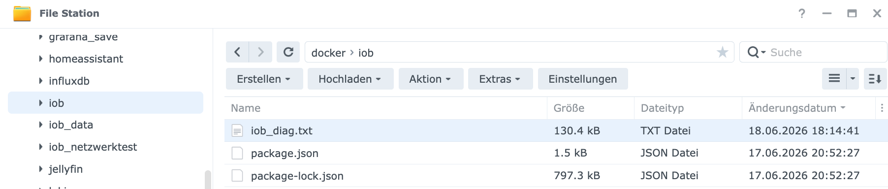

                                  • HumidorH Offline
                                    HumidorH Offline
                                    Humidor
                                    iob diag kann ich nicht liefern, copy paste aus dem terminal vom Syno Docker funktioniert nicht.
                                    Da wird viel hingeschrieben, was genau willst du davon wissen, dann bringe ich das nach.
