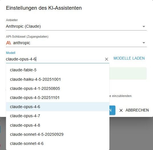

                • S Shadowhunter23
                  kann ich da mehr auswählen als erlaubt 👼 :
                  mcm1957M Offline
                  mcm1957M Offline
                  mcm1957
                  #48
                  @Shadowhunter23 sagte:
                  Na ja das hat Anthorpic ja grad erst wieder zurückziehen müssen wg. USA Vorgaben ...
                  Ich rege an ein Issue in Admin aufzumachen.
                  Und DANKE für die Rückmeldung
                  Support Repositoryverwaltung.
                  LESEN - gute Forenbeitrage
                  S 1 Antwort Letzte Antwort

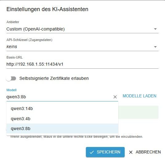

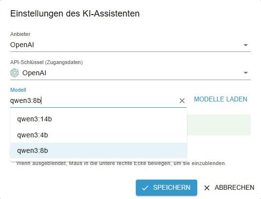

                      @Bluefox sagte:
                      @JoJo58 Hm... Eigentlich controller 7.2 sollte das Problem lösen, aber dann in ioBroker Verzeichnis eingeben:
                      cd /opt/iobroker
                      sudo -u iobroker npm i @iobroker/adapter-core@3.4.1
                      iob restart
                      Da es noch nicht lief, habe ich zuerdst eine lokale LLM angegeben und das hat dann auch funktioniert.
                      Dann habe ich deine Befehle ausgeführt und danach funktionierte auch Anthropic. 👍
                      Mein Problem ist jetzt, wenn ich OpenAI nutzen möchte, geht das nicht. Ich wechsele dazu, gebe die Zugangsdaten an, aber die Modelle werden nicht geladen. Es werden nur meine 3 lokalen Modelle angezeigt und die funktionieren ja nicht mit OpenAI.
                      Die Einstellungen scheinen also nicht mitzukriegen, das ich von Custom OpenAI auf Cloud OpenAI umstelle.
                      Bei den lokalen Modellen funktioniert nur das "qwen3:8b", die beiden anderen "qwen3:4b" und "qwen3:14b", da wird zwar überlegt, aber dann kommt doch keine Antwort.
                      Die sind alle korrekt installiert und über Konsole funktionieren auch alle 3.
                      Anthropic funktioniert:
                      Custom funktioniert nur 1 der 3 Modelle:
                      OpenAI geht nicht, werden nur die 3 lokalen angezeigt:
                      Und noch eine andere Frage. Ist es eventuell geplant, ChatGPT über Anmeldung hinzuzufügen, anstatt über den teuren API Key? Oder geht das schon und ich habe es nicht gesehen?
                      Gruß, Johannes

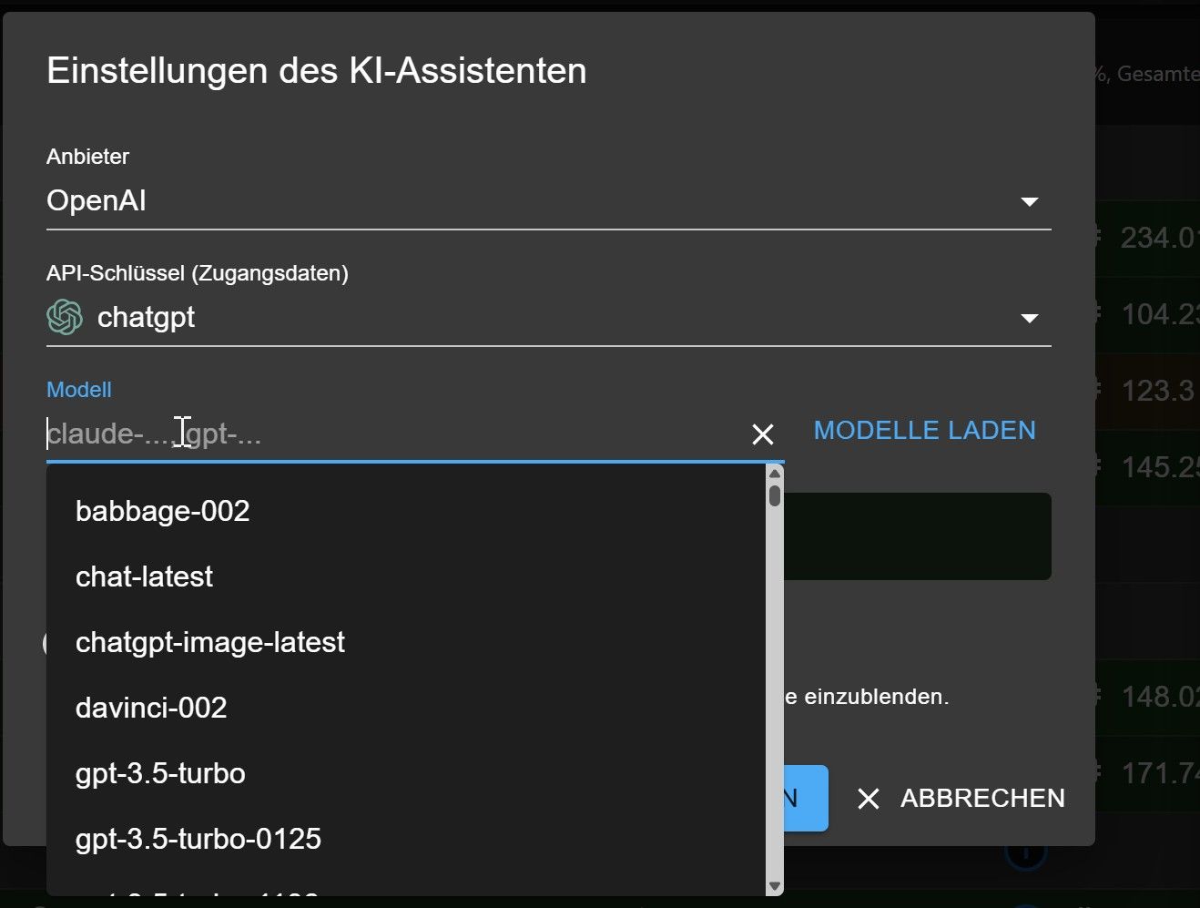

                          seh ich das richtig, auch wenn man für ChatGPT schon bezahlt, man trotzdem noch bei OpenAI die Credits kaufen muss, um den Assistenten zu benutzen?
                          Ich hab jetzt alle GPT-Modelle probiert. Aber es kommt immer
                          You exceeded your current quota, please check your plan and billing details.
                          For more information on this error, read the docs: https://platform.openai.com/docs/guides/error-codes/api-errors. (429)

                                        @Bluefox sagte:
                                        @JoJo58 Kann nicht reproduzieren
                                        Ich habe jetzt auf Admin js-controller 7.2.1 und Admin 7.9.2 upgedatet. Es macht keinen Unterschied, OpenAI scheint bei mir kaputt zu sein.
                                        Selbst wenn ich bei API-Schlüssel "keins" setze, dann auf "Modelle laden" klicke , sagt der, "Verbindung OK: 3 Modelle". Und das sind eben die 3 lokalen Custom Modelle.
                                        Nach dem Neustart des Admin kam folgende Warnung:
                                        admin.0 	2026-06-17 06:00:36.882	warn	admin has an invalid jsonConfig: [{"instancePath":"/items/mainTab/items/disableMcp","schemaPath":"#/definitions/checkboxProps/additionalProperties","keyword":"additionalProperties","params":{"additionalProperty":"sx"},"message":"must NOT have additional properties"},{"instancePath":"/items/mainTab","schemaPath":"#/properties/items/patternProperties/%5E.%2B/allOf/11/if","keyword":"if","params":{"failingKeyword":"then"},"message":"must match \"then\" schema"},{"instancePath":"","schemaPath":"#/if","keyword":"if","params":{"failingKeyword":"then"},"message":"must match \"then\" schema"}]
                                        Was kann ich denn noch tun, damit es läuft?
                                        Gruß, Johannes
