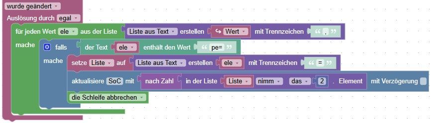

  • Z zyklop
    Hab das jetzt so und es klappt prima....
    HomoranH Offline
    HomoranH Offline

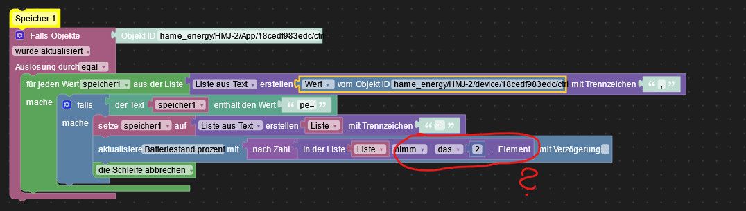

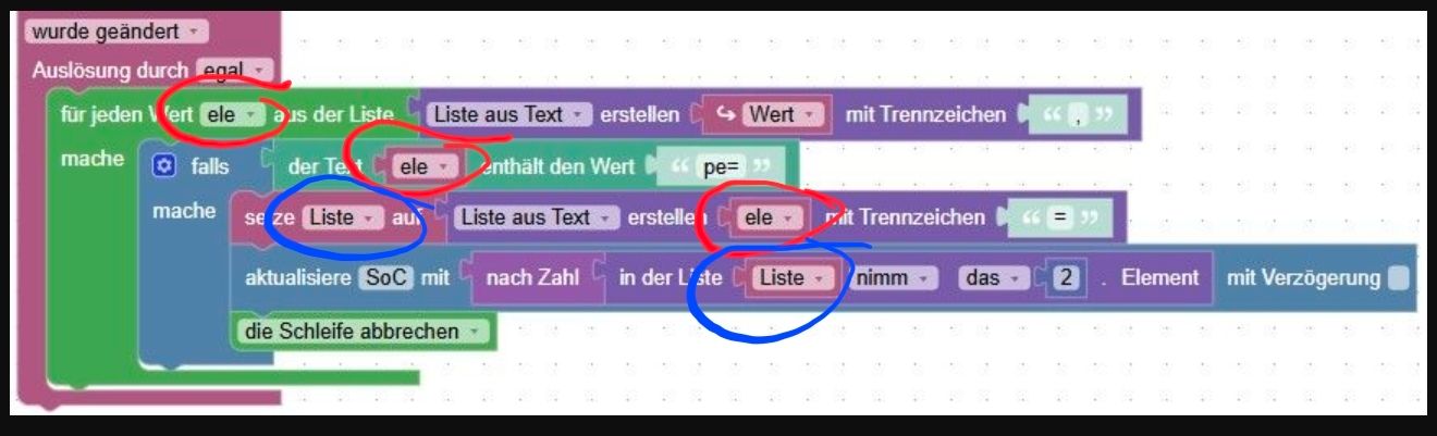

    @zyklop sagte:
    jetzt so
    Alle Zählvariabken gleich benennen ist nicht gut.
    Und dann ganz unten die Schleife beenden.
    Welche denn?
    • Z zyklop
      spitze jetzt geht es......hatte das nicht gesehen mit dem Versatz.....(Maul von Mache)

      • Z zyklop
        @zyklop [sagte]: Hab das jetzt so und es klappt prima....
        Die vielen Schleifen benötigen zu viele Ressourcen.
        @Homoran sagte:
        Das stört nicht, da die Schleifen nacheinander abgearbeitet werden.
        @Homoran sagte in problems with regExp filtering:
        Welche denn?
        Es wird die Schleife abgebrochen, in der "Schleife beenden" enthalten ist, also nur die letzte.
          @Homoran sagte:
          Welche denn?

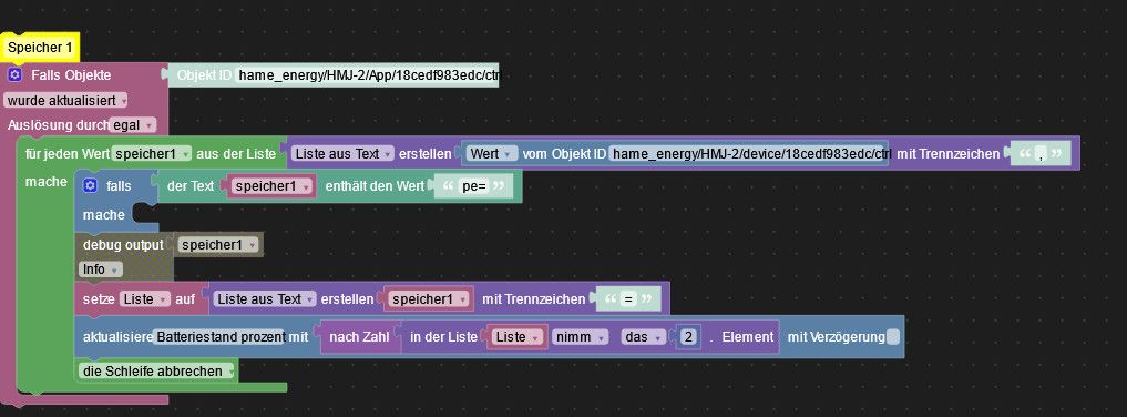

          HomoranH Offline
          HomoranH Offline
          @paul53 sagte:
          Ist das hier besser?
          Nur 1 Schleife, viele falls?
            @paul53 sagte:
            #21
            @Homoran [sagte]: Ist das hier besser?
            Ja.

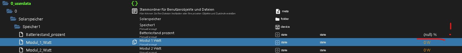

            • Z Offline
              Z Offline
              zyklop
              schrieb am zuletzt editiert von zyklop
              #22
              Jo, das machts echt flotter.....Danke.....habe die unnötigen Schleifen entfernt. Es wird ja sowieso immer der gleiche große Datenblock ausgelesen.....und daraus halt 5 Werte "gezogen"
              Jetzt habe ich aber beim zusammenrechnen der Werte das Problem, das alles auf 0 bleibt, trotz provozierter Statusänderung....
              was mach ich denn jetzt nun wieder falsch ?!
              korrekt wären hier 82+80=162W und 81+83=164W was gesamt (ganz oben) 326 Watt ergeben würde.....

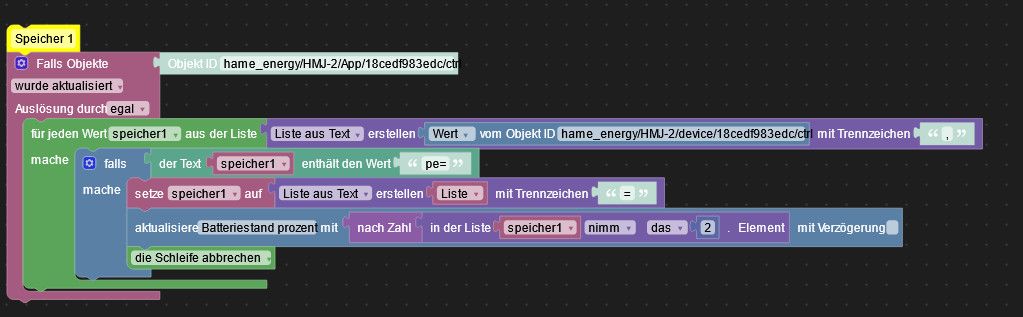

              • Z zyklop

                • Z Offline
                  Z Offline
                  zyklop
                  #24

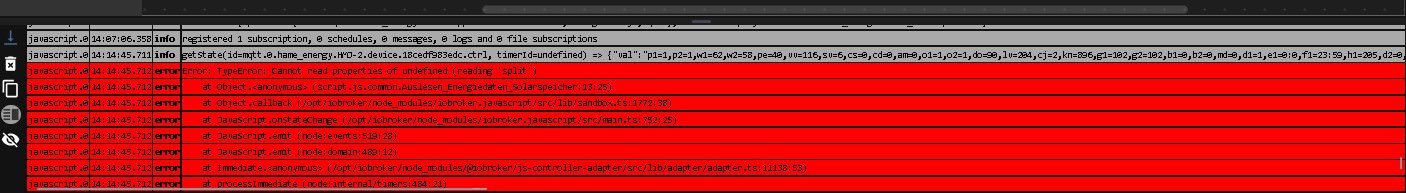

                  Was soll mir das jetzt sagen ?!
                  2.6.2026, 08:38:02.653	[info ]: javascript.0 (632735) script.js.common.Gesamtenergiedaten: registered 10 subscriptions, 0 schedules, 0 messages, 0 logs and 0 file subscriptions
                  2.6.2026, 08:39:25.122	[info ]: javascript.0 (632735) script.js.common.Gesamtenergiedaten: getState(id=0_userdata.0.Solarspeicher.Speicher1.Modul_1_Watt, timerId=undefined) => {"val":82,"ack":true,"ts":1780382365120,"q":0,"from":"system.adapter.admin.0","user":"system.user.admin","lc":1780321710998}
                  2.6.2026, 08:39:25.122	[info ]: javascript.0 (632735) script.js.common.Gesamtenergiedaten: getState(id=0_userdata.0.Solarspeicher.Speicher1.Modul_2_Watt, timerId=undefined) => {"val":80,"ack":true,"ts":1780321711394,"q":0,"c":"script.js.common.Auslesen_Energiedaten_Solarspeicher","from":"system.adapter.javascript.0","user":"system.user.admin","lc":1780321711394}
                  2.6.2026, 08:39:25.123	[info ]: javascript.0 (632735) script.js.common.Gesamtenergiedaten: setForeignState(id=0_userdata.0.Solarspeicher.Speicher1.Input_Speicher_1, state={"val":162,"ack":true,"ts":1780382365123,"q":0,"from":"system.adapter.javascript.0","lc":1780382365123,"c":"script.js.common.Gesamtenergiedaten"})
                  2.6.2026, 08:39:25.123	[warn ]: javascript.0 (632735) script.js.common.Gesamtenergiedaten: setForeignState(id=0_userdata.0.Solarspeicher.Speicher1.Input_Speicher_1, state={"val":162,"ack":true,"ts":1780382365123,"q":0,"from":"system.adapter.javascript.0","lc":1780382365123,"c":"script.js.common.Gesamtenergiedaten"}) - wurde nicht ausgeführt, während der Debug-Modus aktiv ist
                  2.6.2026, 08:40:57.542	[info ]: javascript.0 (632735) script.js.common.Gesamtenergiedaten: getState(id=0_userdata.0.Solarspeicher.Speicher1.Modul_1_Watt, timerId=undefined) => {"val":82,"ack":true,"ts":1780382365120,"q":0,"from":"system.adapter.admin.0","user":"system.user.admin","lc":1780321710998}
                  2.6.2026, 08:40:57.542	[info ]: javascript.0 (632735) script.js.common.Gesamtenergiedaten: getState(id=0_userdata.0.Solarspeicher.Speicher1.Modul_2_Watt, timerId=undefined) => {"val":80,"ack":true,"ts":1780382457541,"q":0,"from":"system.adapter.admin.0","user":"system.user.admin","lc":1780321711394}
                  2.6.2026, 08:40:57.542	[info ]: javascript.0 (632735) script.js.common.Gesamtenergiedaten: setForeignState(id=0_userdata.0.Solarspeicher.Speicher1.Input_Speicher_1, state={"val":162,"ack":true,"ts":1780382457542,"q":0,"from":"system.adapter.javascript.0","lc":1780382457542,"c":"script.js.common.Gesamtenergiedaten"})
                  2.6.2026, 08:40:57.542	[warn ]: javascript.0 (632735) script.js.common.Gesamtenergiedaten: setForeignState(id=0_userdata.0.Solarspeicher.Speicher1.Input_Speicher_1, state={"val":162,"ack":true,"ts":1780382457542,"q":0,"from":"system.adapter.javascript.0","lc":1780382457542,"c":"script.js.common.Gesamtenergiedaten"}) - wurde nicht ausgeführt, während der Debug-Modus aktiv ist
                  2.6.2026, 08:41:20.089	[info ]: javascript.0 (632735) script.js.common.Gesamtenergiedaten: Stopping script
                  2.6.2026, 08:41:20.097	[info ]: javascript.0 (632735) script.js.common.Gesamtenergiedaten: start JavaScript (Blockly)
                  2.6.2026, 08:41:20.100	[info ]: javascript.0 (632735) script.js.common.Gesamtenergiedaten: subscribe: {"pattern":{"id":"0_userdata.0.Solarspeicher.Speicher1.output_power_1_watt","change":"any","q":0},"name":"script.js.common.Gesamtenergiedaten"}
                  2.6.2026, 08:41:20.100	[info ]: javascript.0 (632735) script.js.common.Gesamtenergiedaten: subscribe: {"pattern":{"id":"0_userdata.0.Solarspeicher.Speicher1.output_power_2_watt","change":"any","q":0},"name":"script.js.common.Gesamtenergiedaten"}
                  2.6.2026, 08:41:20.100	[info ]: javascript.0 (632735) script.js.common.Gesamtenergiedaten: subscribe: {"pattern":{"id":"0_userdata.0.Solarspeicher.Speicher1.Modul_1_Watt","change":"any","q":0},"name":"script.js.common.Gesamtenergiedaten"}
                  2.6.2026, 08:41:20.100	[info ]: javascript.0 (632735) script.js.common.Gesamtenergiedaten: subscribe: {"pattern":{"id":"0_userdata.0.Solarspeicher.Speicher1.Modul_2_Watt","change":"any","q":0},"name":"script.js.common.Gesamtenergiedaten"}
                  2.6.2026, 08:41:20.101	[info ]: javascript.0 (632735) script.js.common.Gesamtenergiedaten: subscribe: {"pattern":{"id":"0_userdata.0.Solarspeicher.Speicher_2.output_power_1_watt","change":"any","q":0},"name":"script.js.common.Gesamtenergiedaten"}
                  2.6.2026, 08:41:20.101	[info ]: javascript.0 (632735) script.js.common.Gesamtenergiedaten: subscribe: {"pattern":{"id":"0_userdata.0.Solarspeicher.Speicher_2.output_power_2_watt","change":"any","q":0},"name":"script.js.common.Gesamtenergiedaten"}
                  2.6.2026, 08:41:20.101	[info ]: javascript.0 (632735) script.js.common.Gesamtenergiedaten: subscribe: {"pattern":{"id":"0_userdata.0.Solarspeicher.Speicher_2.Modul_1_Watt","change":"any","q":0},"name":"script.js.common.Gesamtenergiedaten"}
                  2.6.2026, 08:41:20.101	[info ]: javascript.0 (632735) script.js.common.Gesamtenergiedaten: subscribe: {"pattern":{"id":"0_userdata.0.Solarspeicher.Speicher_2.Modul_2_Watt","change":"any","q":0},"name":"script.js.common.Gesamtenergiedaten"}
                  2.6.2026, 08:41:20.101	[info ]: javascript.0 (632735) script.js.common.Gesamtenergiedaten: subscribe: {"pattern":{"id":"0_userdata.0.Solarspeicher.Speicher1.Input_Speicher_1","change":"any","q":0},"name":"script.js.common.Gesamtenergiedaten"}
                  2.6.2026, 08:41:20.101	[info ]: javascript.0 (632735) script.js.common.Gesamtenergiedaten: subscribe: {"pattern":{"id":"0_userdata.0.Solarspeicher.Speicher_2.Input_Speicher_2","change":"any","q":0},"name":"script.js.common.Gesamtenergiedaten"}
                  2.6.2026, 08:41:20.101	[info ]: javascript.0 (632735) script.js.common.Gesamtenergiedaten: registered 10 subscriptions, 0 schedules, 0 messages, 0 logs and 0 file subscriptions

                    HomoranH Offline
                    HomoranH Offline
                    #25
                    @zyklop sagte:
                    Dass du wahrscheinlich im scripteditor oben rechts im Schraubenschlüssel den Käfer aktiv hast
