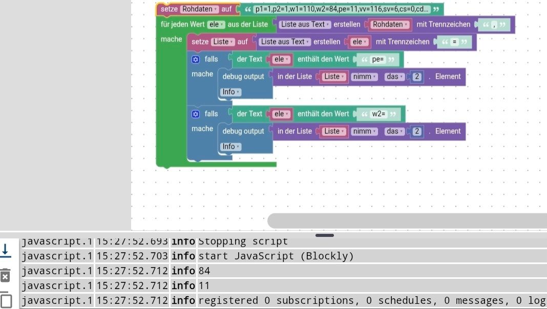

    spitze jetzt geht es......hatte das nicht gesehen mit dem Versatz.....(Maul von Mache)
    ich muss jetzt noch weitere Werte haben, kann ich das hier mit reinbasteln ?
    so geht es nun final:

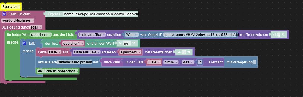

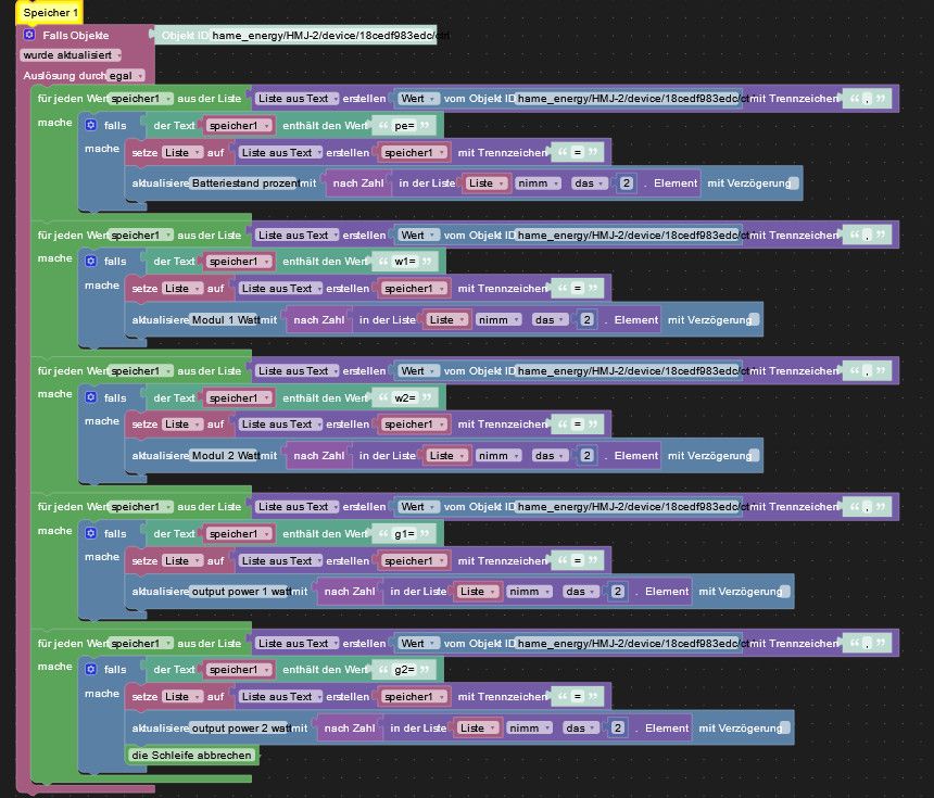

      Hab das jetzt so und es klappt prima....
      @zyklop [sagte]: Hab das jetzt so und es klappt prima....
      Die vielen Schleifen benötigen zu viele Ressourcen.
      @Homoran sagte:
      Alle Zählvariabken gleich benennen ist nicht gut.
      Das stört nicht, da die Schleifen nacheinander abgearbeitet werden.
      @Homoran sagte in problems with regExp filtering:
      Und dann ganz unten die Schleife beenden.
      Welche denn?
      Es wird die Schleife abgebrochen, in der "Schleife beenden" enthalten ist, also nur die letzte.
        @Homoran sagte:
        Welche denn?

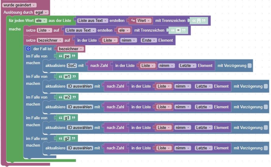

        @paul53 sagte:
        Ist das hier besser?
        Nur 1 Schleife, viele falls?
          @paul53 sagte:
          #21
          @Homoran [sagte]: Ist das hier besser?
          Ja.

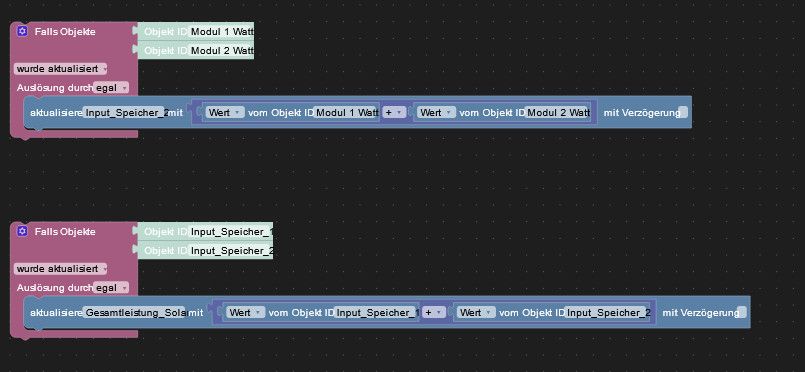

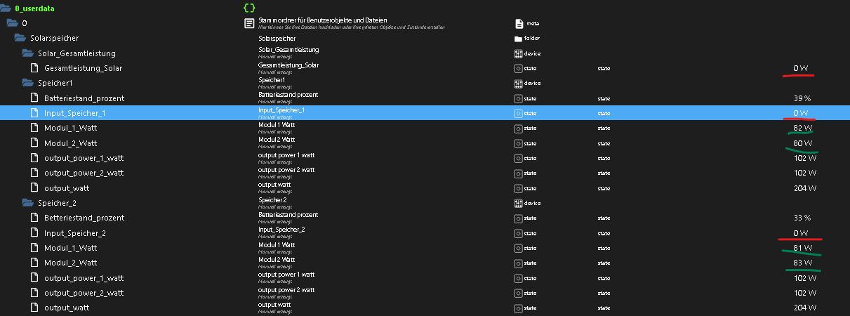

            Jo, das machts echt flotter.....Danke.....habe die unnötigen Schleifen entfernt. Es wird ja sowieso immer der gleiche große Datenblock ausgelesen.....und daraus halt 5 Werte "gezogen"
            Jetzt habe ich aber beim zusammenrechnen der Werte das Problem, das alles auf 0 bleibt, trotz provozierter Statusänderung....
            was mach ich denn jetzt nun wieder falsch ?!
            korrekt wären hier 82+80=162W und 81+83=164W was gesamt (ganz oben) 326 Watt ergeben würde.....

                    Es läuft jetzt alles, nochmal vielen Dank !!!
                    Ich wusste nicht, wenn ich einem selbst generierten Datenpunkt eine Einheit anhänge, das es trotz des Feldes "Zahl" insgesamt wieder ein String wird......
                    Ich musste also nur überall die Konvertierung "nach Zahl" einfügen.......sowas dummes.....😇 🙄

                        So, es läuft alles, herzlichen Dank, alle mqtt tickets von meinen beiden speichern werden nun korrekt ausgewertet und in neue Datenpunkte geschrieben.
                        Kleiner Tip am Rande: ich musste die vielen Schleifen wider einfügen und für jeden Datenpunkt 2 Variablen anlegen. (Speicher1,Liste1,Speicher2,Liste2 usw.)
                        Threat kann dann zu !!!
