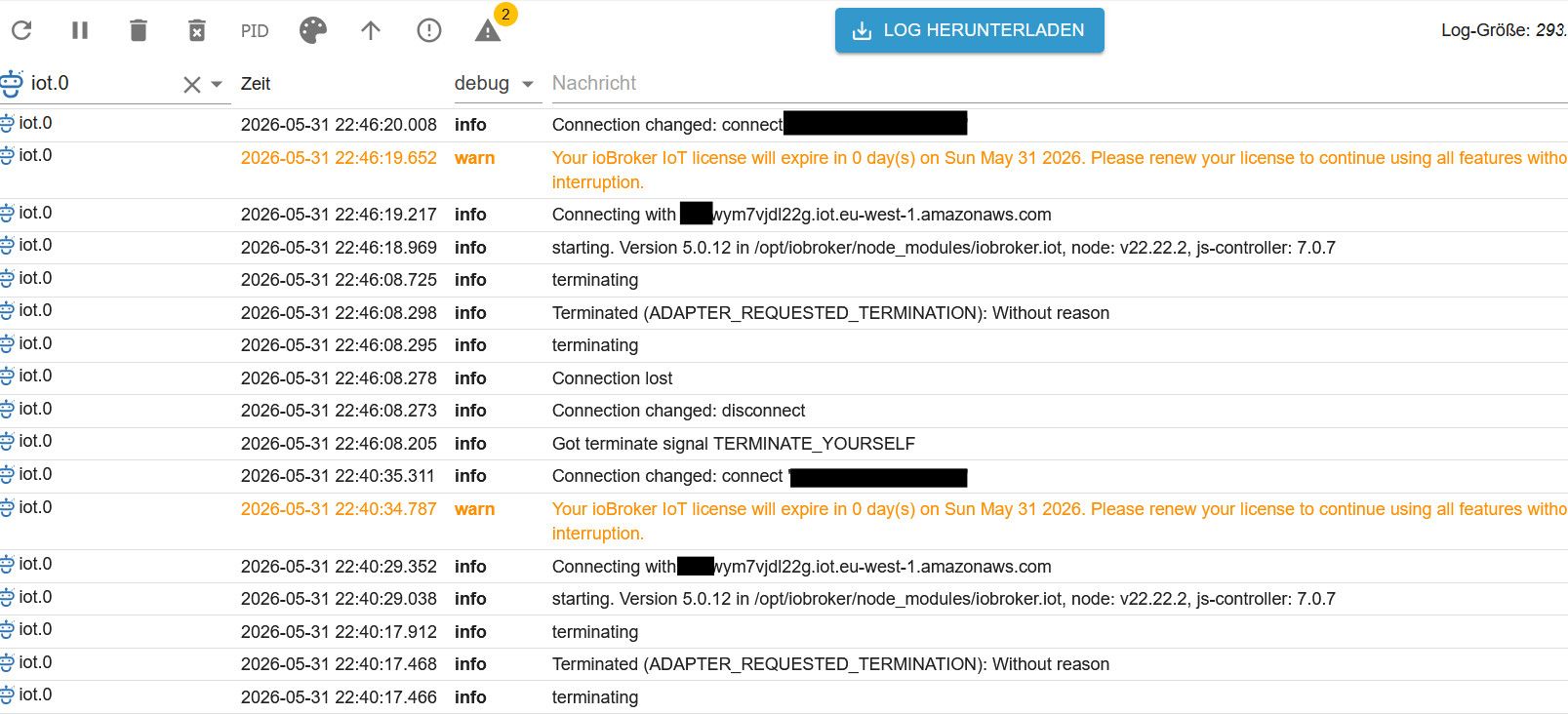

              Meine geräte tauchen im Adapter auf, aber in Alexa werden keine Geräte gefunden.
              Kann sich das jmd erklären?
