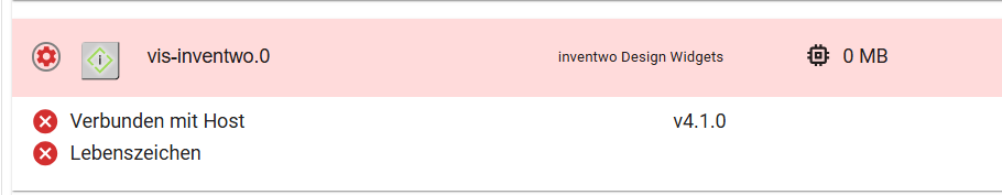

    @skvarel
    Bei mir bleibt die Instanz auch nach dem heutigen Update auf 4.1.0 rot
    Ich nutze "nur" die "alte" VIS (1).
    In dem anderen Thread ging es ja dann doch um VIS 2, darum hier nochmal ein neuer Thread
    Was ist zu tun ?
    Soll ich die Instanz löschen und nochmal neu installieren, aber was passiert dann mit meiner vis ?
    Ich verwende fast nur deine (eure) widgets in meiner vis.
    Schonmal herzlichen Dank
    Achso, ioBroker neustart und iob update und upgrade und so habe ich schon gemacht.
    Instanz bleibt rot

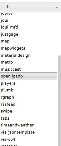

                nach update auf 4.1.0 funktionieren die json Tabellen nicht mehr.
                Im Edit sieht man:
                Habt ihr dieses Problem auch ?
                auch wird in der widget Aufzählung "vis-iventwo" nicht mehr aufgeführt.
                super update, erst ist die Instanz rot; und dann sind die widgets weg.
                Danke.
                • bahnuhrB bahnuhr
                  Im Edit sieht man:

                    bahnuhrB Online
                    bahnuhrB Online
                    bahnuhr
                    @Samson71 sagte:
                    Hier vorhanden und auch auswählbar.
                    Sehr gut, bei mir halt nicht, warum auch immer.
                    Bin wieder auf 3.3.4.
                    Da läuft alles und widgets sind im edit vorhanden.
                    @skvarel
                    Bist du der Entwickler?
                    Wenn ja, bitte mal schauen woran das liegt.
                    issue hab ich jetzt bewusst nicht gemacht.
                    Danke.

                        bahnuhrB Online
                        bahnuhrB Online
                        bahnuhr
                        @skvarel
                        Ja, sie sind im Edit nicht mehr aufgeführt (zumindest bei mir).
                        Folglich werden sie im run auch nicht angezeigt.
                        Danke.

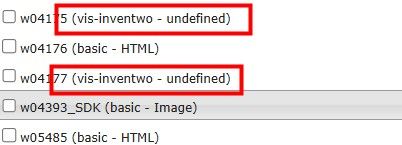

                              • I Offline
                                I Offline
                                iobroker2001
                                schrieb zuletzt editiert von iobroker2001
                                Habe jetzt das gleiche Problem. Nachdem zunächst der Adapter rot war, aber alles weiter lief, habe ich hier diesen Thread gelesen und die Instanz gelöscht und wieder neu installiert. Danach war die Instanz nicht mehr rot.
                                Ok, das sah gut aus, dann aber noch einmal zur Vorsicht gebootet und alle Widgets mit inventwo sind weg!
                                und jede Fehlermeldungen.
                                Browser-Cache löschen hat nichts gebracht.
                                UPDATE: Browser hängt mittlerweile

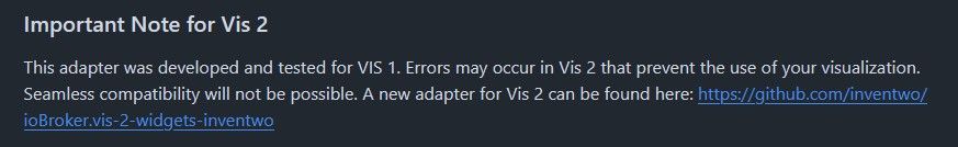

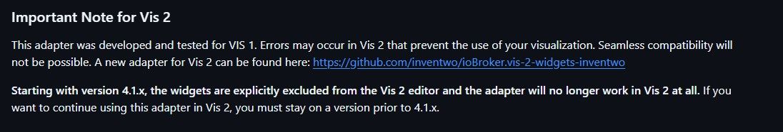

                                          Ich hab in der Readme jetzt mit aufgenommen, dass ab 4.1.x die Widgets nicht mehr für VIS 2 zur Verfügung stehen. Wer den Adapter weiterhin für VIS 2 nutzen möchte muss auf einer vorherigen Version bleiben.
                                          346
