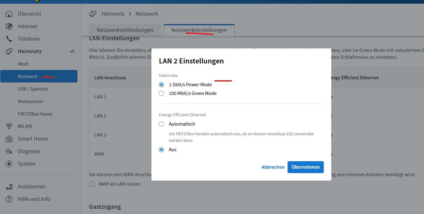

    12 Uhr wird Backup noch mal gestartet...
    Anhang:
    [Mon May 25 11:52:44 2026] bcmgenet fd580000.ethernet eth0: Link is Up - 100Mbps/Full - flow control rx/tx
    [Mon May 25 11:54:14 2026] netfs: FS-Cache loaded
    [Mon May 25 11:54:14 2026] Key type cifs.spnego registered
    [Mon May 25 11:54:14 2026] Key type cifs.idmap registered
    [Mon May 25 11:54:14 2026] CIFS: Attempting to mount //192.168.2.10/backup
    [Mon May 25 11:56:35 2026] CIFS: Attempting to mount //192.168.2.10/backup
    [Mon May 25 12:00:20 2026] CIFS: Attempting to mount //192.168.2.10/backup

        So, SSH reagiert wieder nicht. Raspi den Todesstoß versetzt und SSH neu gestartet.
        otto@neuheizung:~ $ sudo dmesg -wT

                                          #38
                                          sind da die Lan einstellungen auf 1Gbit/s eingestellt ?
                                          450
