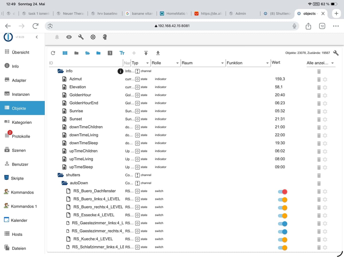

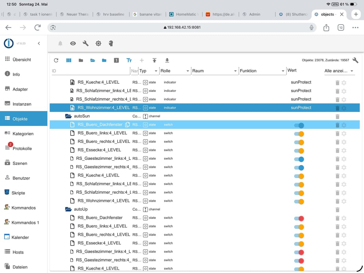

    Ich benötige mal euer Fachwissen.
    Ich habe die Rollladen bei shuttercontrol so eingestellt, dass sie bei 23 Grad herunterfahren. Leider machen es nicht alle. Deshalb habe ich unter Objekte geschaut uns gesehen das die Rollladen die nucht runterfahren auf manu Mode stehen. Woher kommt das und wie kann ich es ändern das alle bei 23 Grad auf sunprotect Mode stehen. Siehe Bild

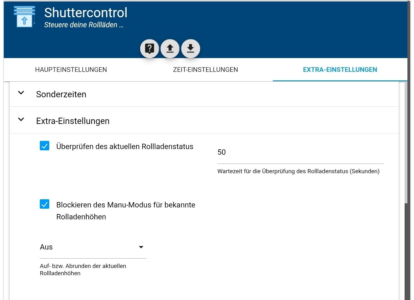

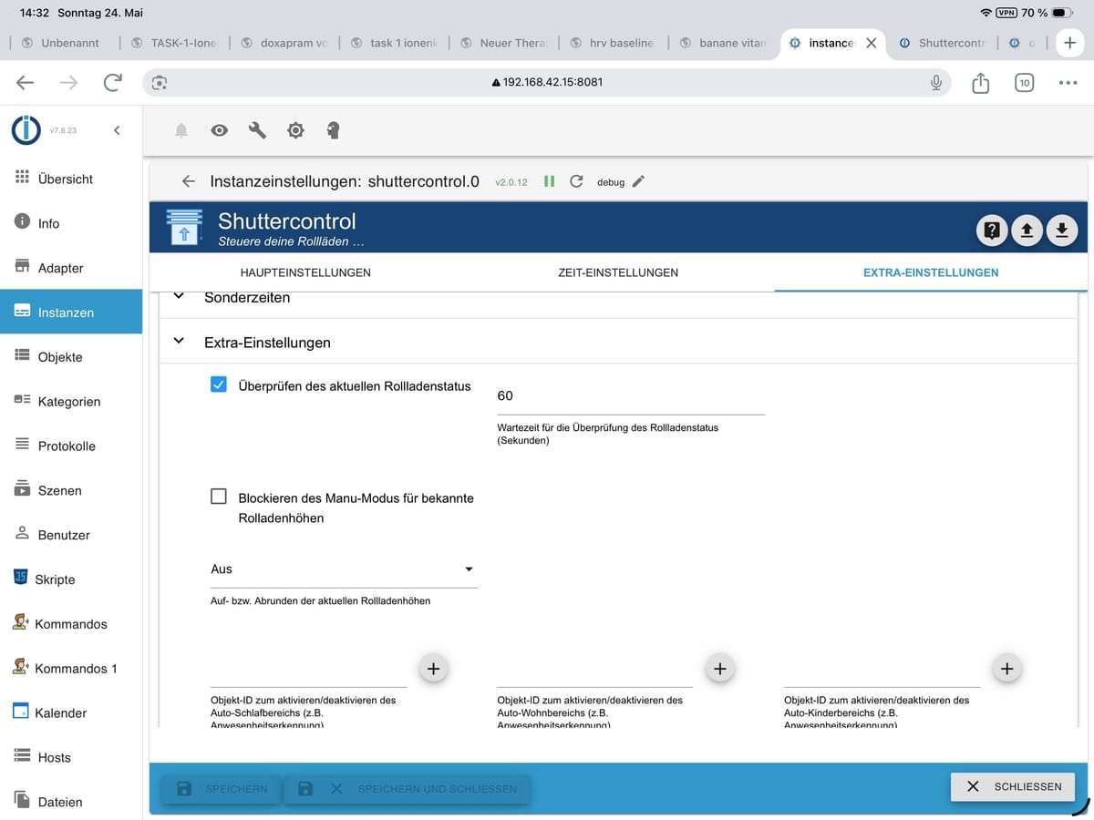

                          Wo finde ich die Wartezeit?
                          • A Alero
                            @Alero
                            Beim betroffenen Rollladen!
                            siehe meinen Screenshot in #7
                            Hab ich extra dafür eingestellt
                            A 1 Antwort Letzte Antwort

                                Habe jetzt auch mal den Haken bei Blockieren des Manu-Status….. gesetzt
                                • A Alero
                                  @Alero sagte:
                                  Der ist aber für etwas anderes!
                                  Der Manu_Mode wird gesetzt um ungewünschtes Fahren in der Beschattung zu verhindern, indem man manuell den Rollladen auf eine beliebige (gewünschte) Höhe bringt.
                                  Dieser Modus wird abends bei der Verdunklungsfahrt wieder zurückgesetzt
                                  Hast du jetzt den Haken gesetzt, bewirkt eine manuelle Fahrt auf eine bekannte Höhe (oben, unten, Beschattung) dass der Manu_Mode wieder beendet wird.
                                  Was die Wartezeit angeht muss die etwas länger als die längstmögliche Fahrzeit des Rollladens sein, ansonsten wird um diese Zeit die Fahrt als beendet erkannt, das wirkliche, spätere, Ende der Fahrt dann als weitere manuelle Bewegung.
                                  • A Offline
                                    A Offline
                                    Alero
                                    schrieb am zuletzt editiert von Alero
                                    Ok, dann nehme ich den Haken wieder raus und stelle die Zeit höher. ( von 60 auf 90)

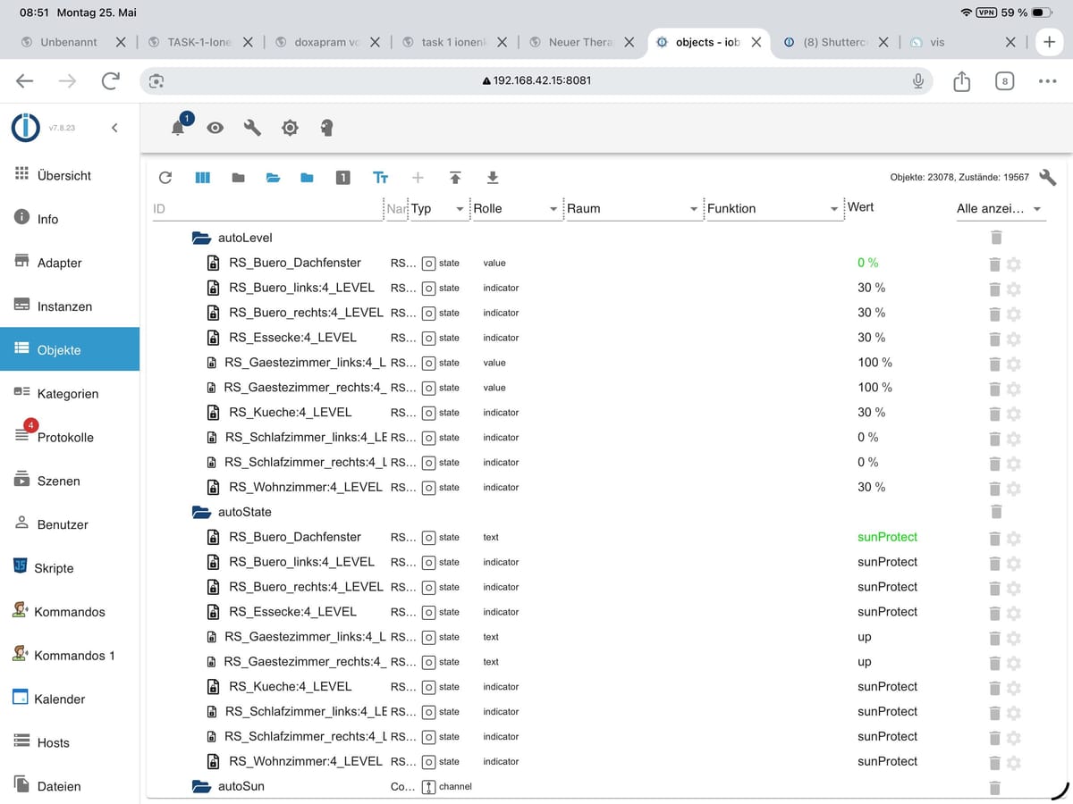

                                        Hi, ich verstehe da was nicht. Die Rollladen sind in entsprechender Position aber zeigen up an.
                                        • A Alero
                                          A Offline
                                          A Offline
                                          Alero
                                          Hi, bzw. Jetzt stehen die Rolladen Gästezimmer auf manu mode und ich habe nichts gedrückt.
