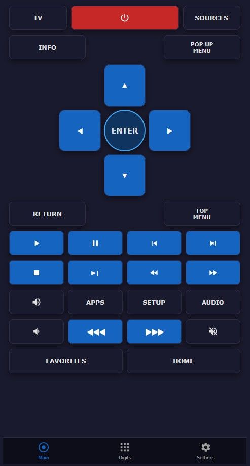

            Installation hat jetzt funktioniert, und der Adapter wird auch 'Grün', das wars dann aber auch schon.
            Info: Meine Box ist eine Dune Box R 4K Plus auf der läuft Android 14 ( Port vom Adapter hab ich auf 11080 eingestellt)
            Weder über den 'Power Button' unter 'dune-hd-remote.0.control.power' noch über die PWA Remote Control lässt sich die Box einschalten bzw ausschalten.
            Die PWA Remote Control hab ich unter 0.0.0.0 alle IP und unter 192.168.178.3 ausprobiert. Aufrufen im Web-Browser klappt aber egal was ich drücke an der Box kommt nix an.
            Alex1808A 1 Antwort Letzte Antwort
