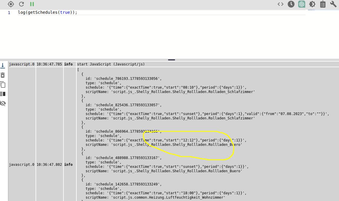

                So, es geht weiter!
                Mit
                log(getSchedules(true));
                konnten wir jetzt etwas finden:
                Es existiert also noch ein laufendes Script mit einem laufenden Timer für 12:12 Uhr.
                Der angegebene Scriptname ist aber im Editor nirgends zu finden, auch irritiert im Namen der Einschub ".js_.".
                Richtig wäre eine Namensgebung à la "script.js.common.Rolladen.Shelly_Rolladen_Buero", so wie beim letzten angezeigten Eintrag.
                Wie kann der Bekannte dieses Script jetzt finden/löschen?

                  HomoranH Offline
                  HomoranH Offline
                  @iobroker2001 sagte:
                  Dann wird in dem Skriptnamen (oder in einem Verzeichnis ohne Namen) ein Leerzeichen vorangestellt sein (und möglicherweise dadurch unsichtbar geworden)
                  Sieh mal in den Objekten ob es da etwas passendes gibt

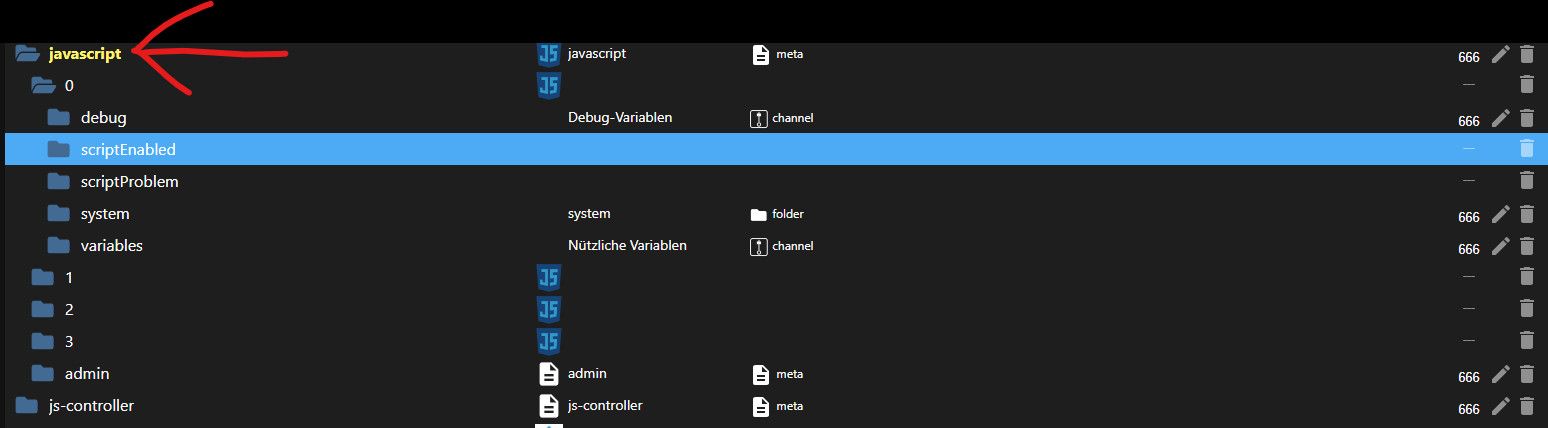

                  • arteckA Offline
                    arteckA Offline
                    arteck
                    kannst du das script hier sehen

                      DANKE!
                      Ja, der Bekannte hat das Script (tatsächlich waren es noch 2 weitere verschollene) im Objektbaum javascript gesehen und dort zunächst disabled und gelöscht, und der Timer wird nicht mehr angezeigt. Jetzt warten wir noch 12:12 Uhr ab ;-)
                      (Update: hat geklappt)
                      Ich denke, das war's!
