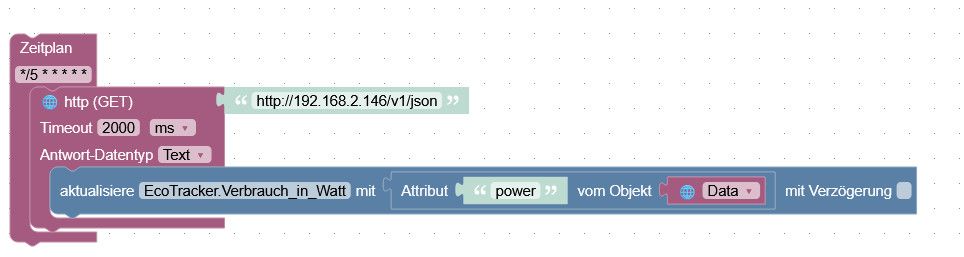

        Hier hole ich alle 5sek den Wert Power aus dem JSON
        Vorher Datenpunkt anlegen.

          • T tunichgut

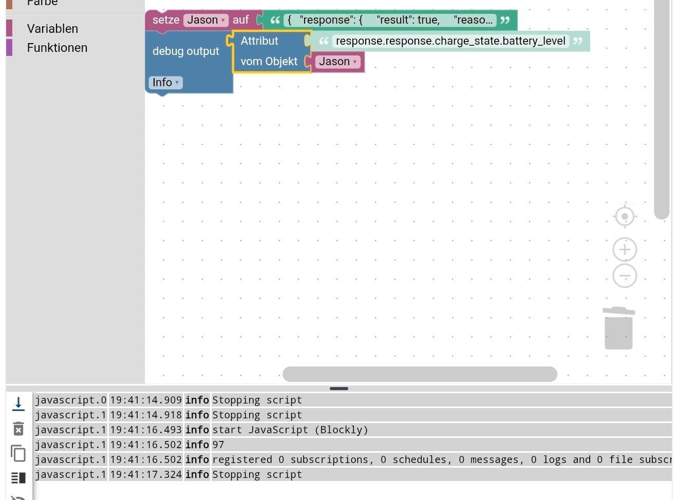

            @tunichgut jetzt getestet 😉

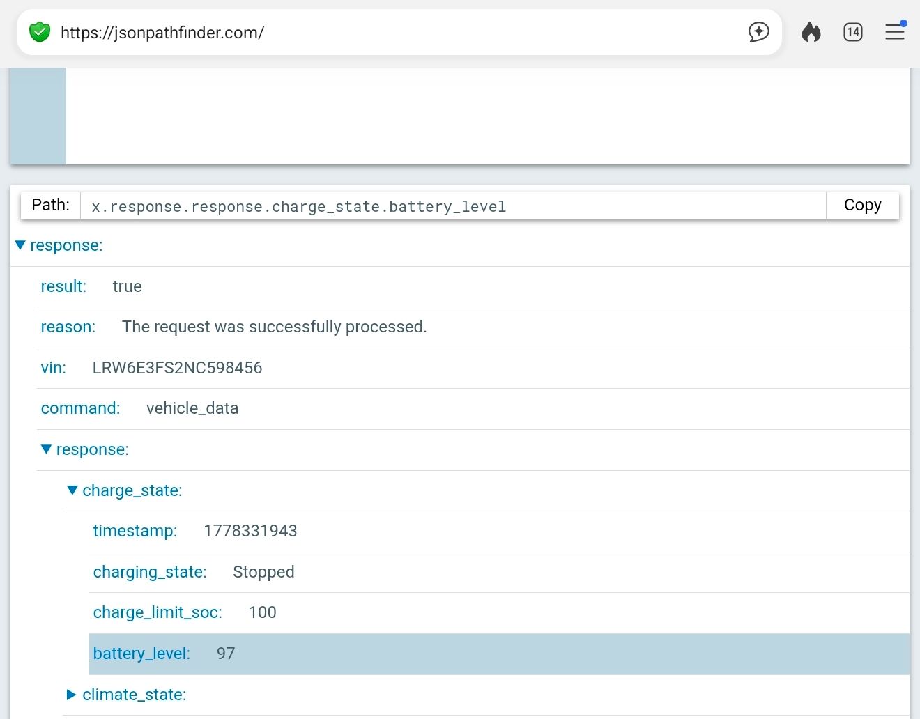

              @tunichgut sagte:
              Ich bekomme es aber nicht hin, das JSON in seine Bestandteile zu zerlegen
              Siehe jsonpathfinder.com

                      @haselchen sagte:
                      In das Feld Attribut schreibt er zum Beispiel battery_level und er bekommt den Wert 97
                      Eben nicht.
                      Da muss rein
                      Homoran sagte:
                      response.response.charge_state.battery_level
                      • T Offline
                        tunichgut
                        @haselchen: Deine Lösungsidee läuft nicht, gibt eine Fehlermeldung.
                        @Homoran: Dein Lösungsansatz funktioniert.
                        Vielen Dank Euch beiden für die Unterstützung.
