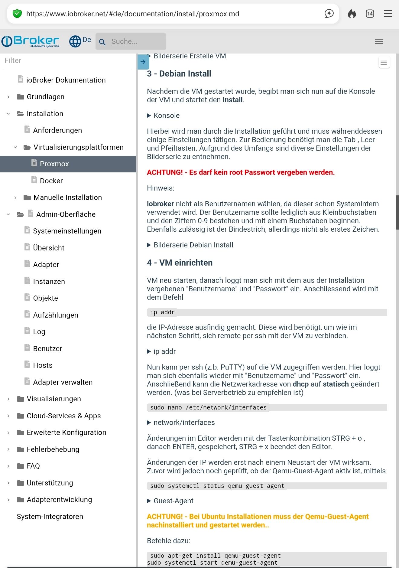

                #23
                @Linguistix sagte:
                das schaue ich mir mal a
                Sieh dir diese Seite
                https://www.iobroker.net/#de/documentation/install/proxmox.md
                ab diesem Punkt
                Proxmox - Erstellen einer Virtuellen Qemu/KVM-Maschine (VM) + ioBroker Installation im Anschluß
                ... Punkt 3
                an

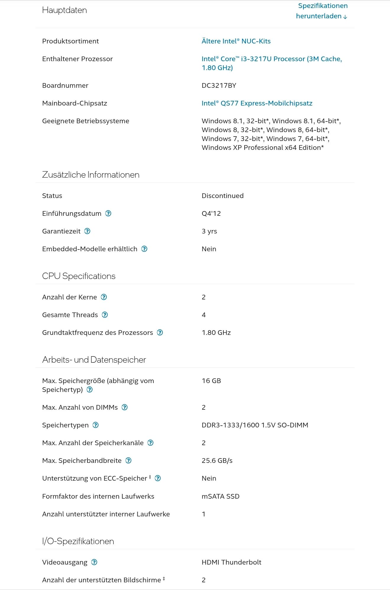

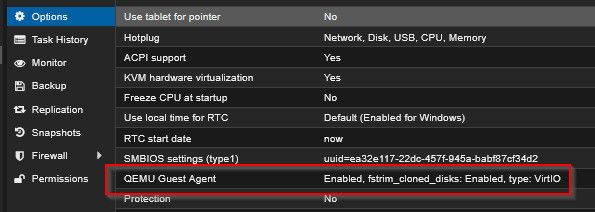

                    Ich nutze Proxmox auf einem noch schwächeren System mit einem Celeron N3000.
                    Da laufen diverse LXC Container mit Iobroker, Grafana, Influx DB, gitea, zigbee2mqtt usw.
                    Daneben noch eine VM mit openccu.
                    Der Proxmox Guest Agent ist auf meinem System so unauffällig, dass ich nichtmal wusste, dass es den gibt....
                    Scheint etwas zu sein, dass man nur für die VMs braucht, um sie vollumfänglich steuern zu können.
                    Hier die VM von OpenCCU
                    Mein N3000 ist von 2015, der i3-3217U von 2012
                    Hier steht etwas davon, dass es Schwierigkeiten geben kann, wenn die VM auf einem Linux basiert, dass 6 Jahre älter ist, als der Proxmox Unterbau selber
                    https://pve.proxmox.com/wiki/Qemu/KVM_Virtual_Machines
