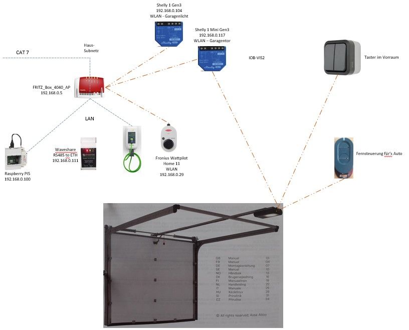

            @Stefan_NK sagte:
            Hat jemand von Euch eine Idee dazu?
            Ich bin's nochmals. Vielleicht findest du etwas Brauchbares bei meiner Lösung? Sie läuft bestens.
            Die IOB-VIS-2-Steuerung dazu:
            Smart-Home-Automation unter IOB auf RASPI5, 16GB RAM, 50GB SSD, MariaSQL, VIS-2.
            Anfang 2025 war ich Newbie in Sachen RaspBerry, Linux und IOB.

                  @Stefan_NK sagte:
                  Mein Thema ist nur, dass ich für das Schiebetor 1 shelly für die Gehstellung und einen für die Fahrstellung benötige
                  Wenn du unter Gehstellung eine teilweise Öffnung des Schiebetors meinst - Das funktioniert bei meinem Decken-Sektionaltor genau so, egal ob mit der Fernsteuerung vom Auto, dem Taster im Vorraum oder im IOBoker-VIS-2-Taster (mit nur einem Shelly):
                  1 x drücken -> Tor geht auf oder zu
                  1 x während des Öffens/Schließens drücken -> Tor bleibt stehen
