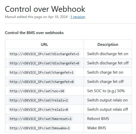

        Ich weiß aber, dass die Dalys über Webhooks steuerbar sind. Du zeigst dazu aber nichts, also wie Du versuchst zu schalten.

            Hallo, die Webhooks haben funktioniert.
            Vielen Dank für den Tipp.

              Freut mich. Einen Webhook kannst Du natürlich auch per Blockly absetzen. Ich vermute einfach mal, dass Du vorher direkt im MQTT-Adapter versucht hast einen Wert "hart" zu verändern durch Überschreiben. Das konnte natürlich nicht klappen.

                Korrekt, dafür gibt es separate Topics, über die das Steuern funktioniert.
                <topic>/Device_Control/Pack_SOC
                <topic>/Device_Control/Pack_DischargeFET
                <topic>/Device_Control/Pack_ChargeFET
                <topic>/Device_Control/Wake_BMS
                <topic>/Device_Control/Pack_Relais

                  RICHTIG! Das hatte ich vergessen. Ist schon zu lange her, dass ich selber Daly im Einsatz hatte. Die Topics muss man einmal manuell anlegen und kann dann darüber direkt per MQTT steuern.
