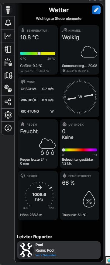

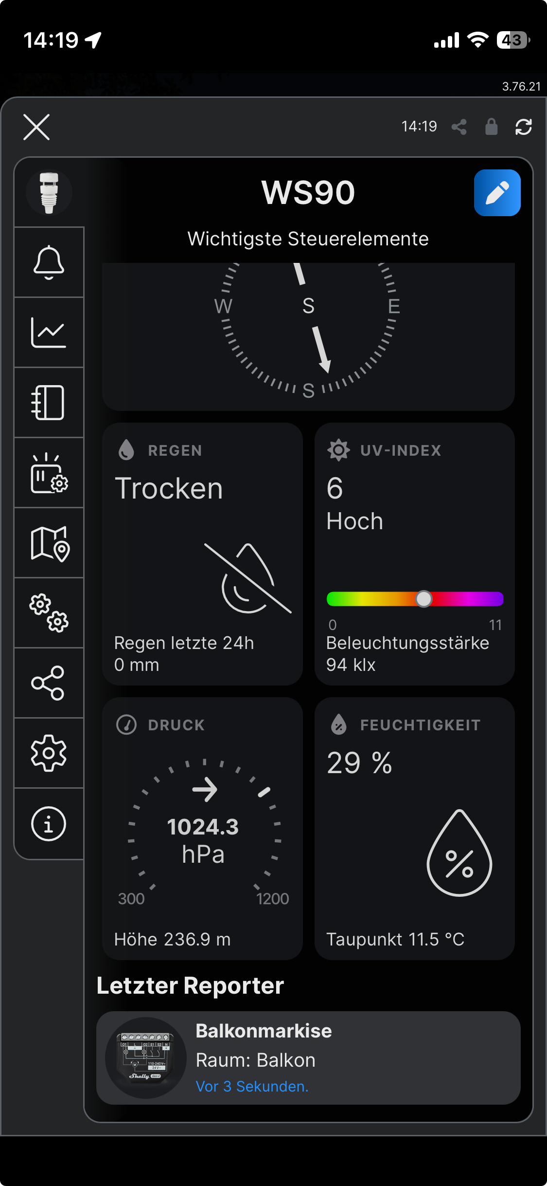

    Die App wird alle paar Sekunden aktualisiert!
    Ich habe den Objektbaum malo gelöscht im iobroker, er wird auch nicht wieder neu hinzugefügt.
    Skript habe ich auch ausgetauscht in der Shelly Oberfläche und neu gestartet - komisch!
    Was meinst du mit Observer?
    • J Offline
      jwedenig
      #62
      mh, jetzt gehts wieder, ich hatte den mqtt Port umgestellt, um den shelly auch im mqtt Adapter zu sehen.
      Da blockiert sich was gegenseitig scheinbar!
      Liebe Grüße
      Jürgen

            #65
            @jwedenig
            Eben was unten in der App steht. Letzter Reporter
            Aber egal, hat sich ja erledigt...

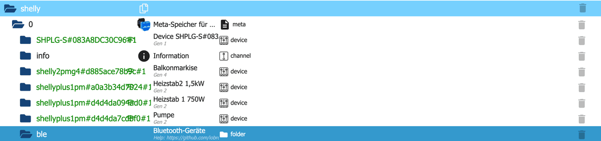

              Ich habe die Eco Witt von Shelly gekauft. Alles läuft in der Shelly App perfekt.
              Wollte nun die EcoWitt auch im iOBroker unter BLE devices rein bekommen nur leider erscheint sie nicht.
              Habe viele Devices mit MQTT am Laufen.
              Auch das Script von Homeautomation auf diverse devices installiert.
              Meine Empfänger sind Shelly Plus 2 PM und Shelly 1PM Mini Gen 3.
              Woran kann es noch liegen dass ich keine devices unter dem BLE Ordner sehe ?
              Ein zusätzliche BLE Adapter muss für die Shelly devices ja nicht noch laufen oder ?

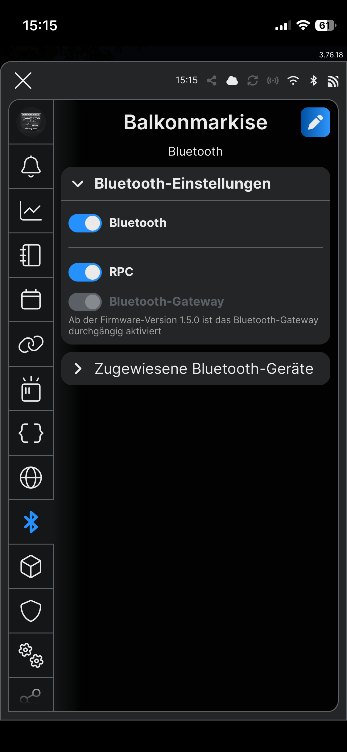

                Mit welchem Gen 2+ ist die Weather Station verbunden?
                Läuft auf DIESEM(n) Gerät(en) das Script?
                Ist das Script gestartet und BLE aktiviert?
                Im Prinzip forwarded das Script die lokal auf dem Gerät empfangenen BLE Messages an den Adapter.

                  Ich habe Shelly 1PM Mini Gen3 und ein Shelly Plus 2PM, auf beiden läuft das script. Muss ich MQTT aus machen ?
                  • mcm1957M Online
                    mcm1957M Online
                    mcm1957
                    #69
                    Nein, die beidne müssen mit dem ioBroker Shelly Adapter via mqtt verbunden sein.
                    Und beide sind mit der Wetterstation verbunden? Bzw. die Wetterstation mit den Shellies?
