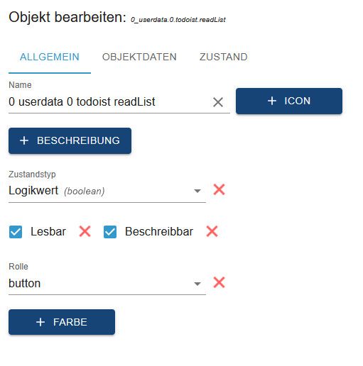

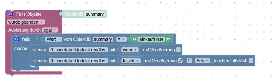

              Dann ein Blockly anlegen:
              Damit triggern wir auf das Wort einkaufsliste (Kleinschreibung beachten)
              Den DP setzen wir , wenn das Wort erkannt wird, kurz auf true (dadurch wird das Script ausgelöst) und 2 sek später wieder auf false.
              Der DP wird vom Skript angelegt.
              Korrektur.
              Den müsst ihr selber anlegen.

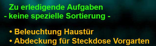

                      Ich habe ne ToDo Liste noch mit Aufgaben, die ich mir zukünftig so vorgenommen habe.
                      Ein HTML Widget und sie werden mir in der VIS angezeigt.
                      Immer wenns mir in den Kopp kommt, trage ich ne Aufgabe oder was für den Einkauf in der ToDoIst App ein und je nach Update Intervall im Skript, erscheint es dann in der VIS.
