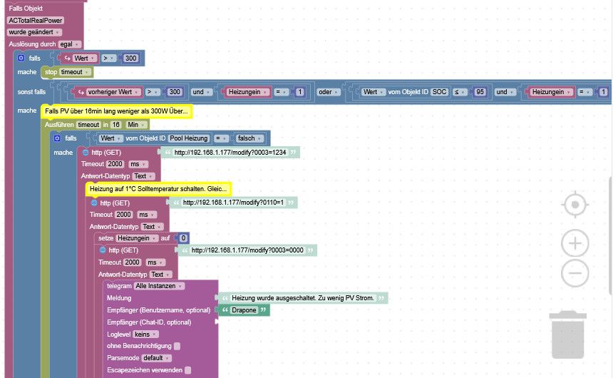

    Hallo zusammen
    Ich habe mir ein Blockly gebaut, welches mir die Pool Heizung einschaltet wenn die Batterie fast voll ist und genügend Strom produziert wird mit der PV Anlage. Das funktioniert soweit. Danach soll es auch ausgeschaltet werden wenn zu wenig Strom vorhanden ist. Da habe ich irgendwo noch ein Denkfehler. Die Anlage schaltet zwar sauber aus aber ich krieg praktisch jede Sekunde die Meldung per Telegram, dass die Poolheizung ausgeschaltet wurde. Wie kann ich das lösen?
    Besten Dank für Eure Tips.

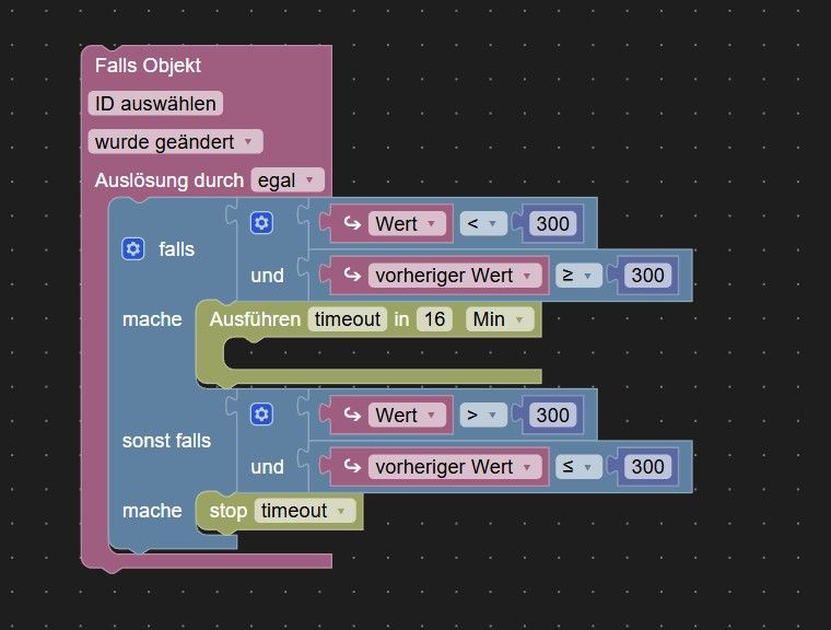

      Hey ... ich würde es ganz anders anstoßen, dein Timeout weiß ja gar nicht wie ihm geschieht ...
      mach es besser so, da wird dein timeout nicht tausendfach angestoßen, sondern nur beim überschreiten/unterschreiten der schwelle:

        drapo
        @Cinimod Besten Dank für Deine Rückmeldung. Ich muss mich jedoch korrigieren. Die von mir oben aufgezeigte Lösung funktioniert einwandfrei. Ich denke das hatte nur noch nicht funktioniert, weil ich es angepasst habe währenddem noch ein paar Timeouts am laufen waren. Nun kommt die Meldung wirklich nur noch 1x und genau so war es ja gewünscht. Trotzdem danke für die Rückmeldung.

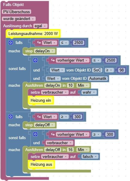

          @drapo [sagte]: Pool Heizung einschaltet wenn die Batterie fast voll ist und genügend Strom produziert wird mit der PV Anlage.
          Damit nicht bei jeder kleinen Wolkenlücke eingeschaltet wird, sollte auch hier eine Verzögerung erfolgen. Etwa so:

            drapo
            @paul53 besten Dank das ist ein sehr guter Input. Das werde ich auf jeden Fall so einbauen. Danke Dir nochmals...

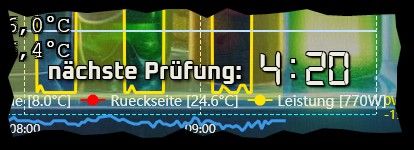

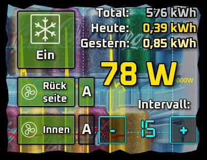

              Sogar bei einer Kühlschranksteuerung. Da habe ich mir eine Anzeige gebaut bis zur nächsten Prüfung:
              Das Skript startet alle 10 Sekunden, beachtet aber einen eingestellten Intervall in Minuten:
              Die Anzeige damit ich halt sehe wann es wieder soweit ist.
