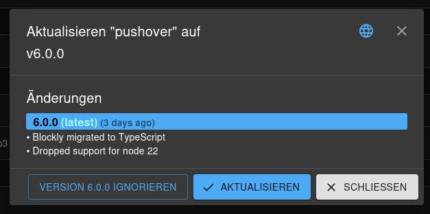

                    #31
                    Ist Node 22 jetzt nicht mehr die Empfohlene Version oder wie habe ich das Changelog vom Pushover Adapter zu verstehen:
                    • AsgothianA Offline
                      AsgothianA Offline
                      Asgothian
                      schrieb zuletzt editiert von Asgothian
                      #32
                      Das ist ein Schreibfehler im Readme des Adapters. Es wurde der Support für Node 20 entfernt. Der Adapter fordert Node>=22 als Engine
                      A.
