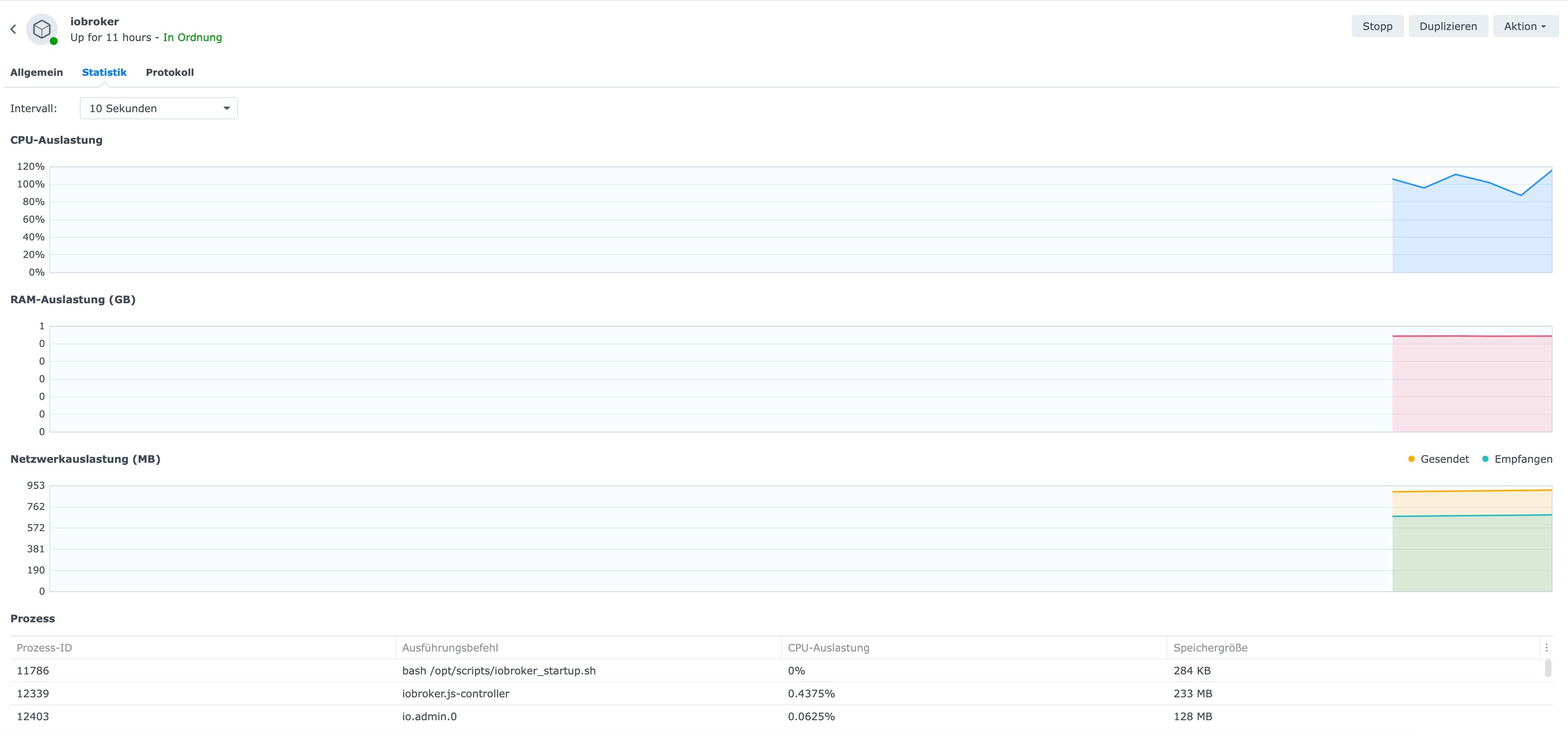

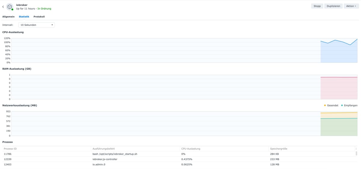

    Wenn ich ioBroker neu starte läuft es für ca. 1/2 Tag einwandfrei. Nach dieser Zeit höre ich dann schon oft den Lüfter vom NAS und weiß "aha da dreht ioBroker mal wieder durch".

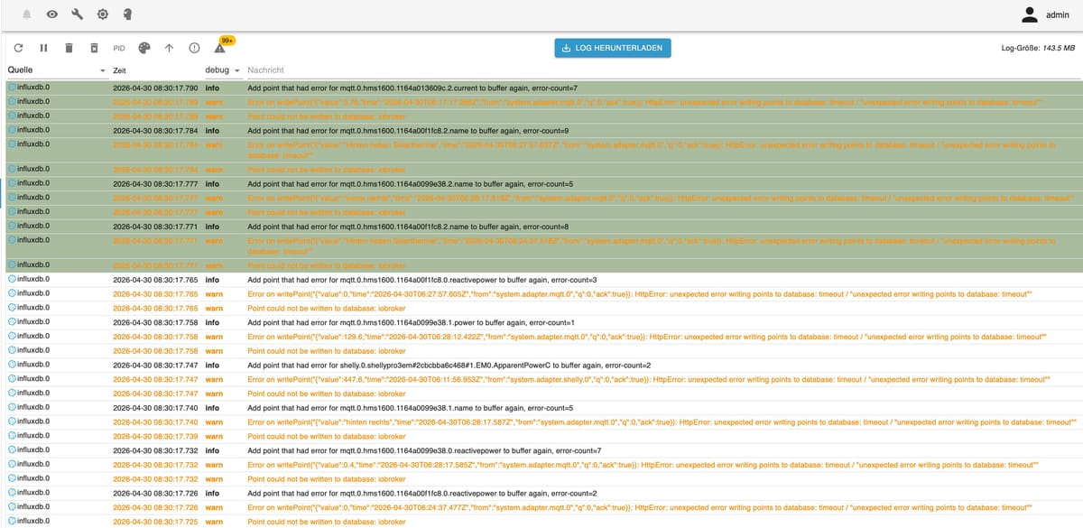

    Ich schaue mir dann die Logs an und stelle fest, dass ganze viele Werte sekündlich nicht in die DB geschrieben werden können. Das Log File ist dann meist schon über 2GB!!!! groß, da es von diesen Einträgen zugemüllt wird im Sekundentakt. Ich denke genau dieser Vorgang kostet die Performance. Selbst wenn ich im Protokoll die Pause Taste drücke wird fleißig weiter geschrieben.
    Der Spuk ist erst nach nem ioBroker Neustart vorbei. Dann funktioniert alles wieder reibungslos für ca. 1/2 Tag.

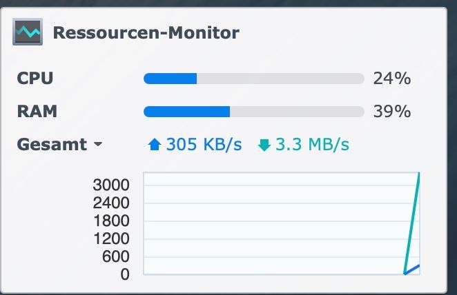

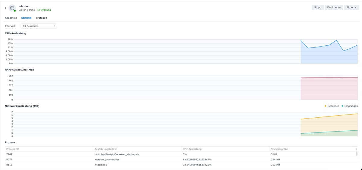

      so siehts nach nem Neustart aus:
      Da werden diese Einträge in dem Moment auch nicht ins Log geschrieben.

        @NOUSEFORANAME
        Zeige mal den Ausschnitt des logfiles (als Text) bei dem die Probleme mit dem timeout beginnen.
        Irgendwie scheint die influx dB nicht zeitnah erreichbar sein
        Bei der ram und CPU Historie wäre es ebenfalls gut, mal einen größeren Ausschnitt zu sehen, insbesondere den Zeitraum, wo es beginnt
        Eventuell müsste man auch mal noch das influxlog anschauen

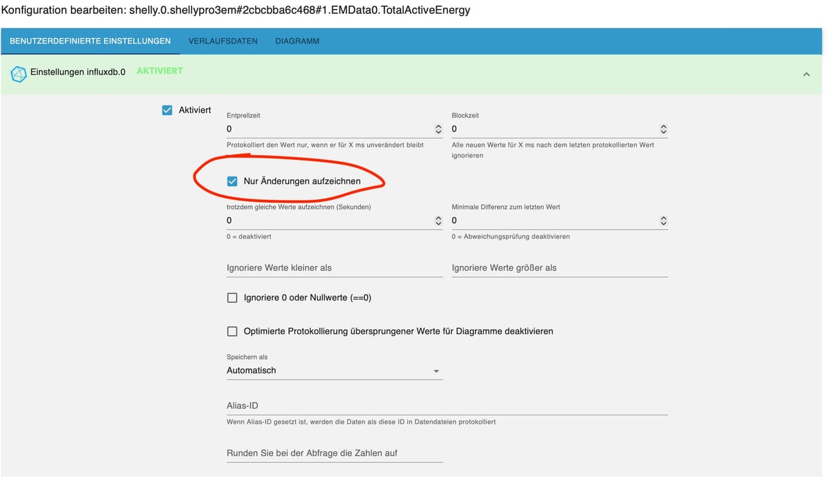

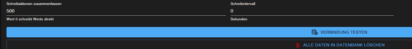

              Es geht um ingesamt ca. 50 Werte die aller 3 Sekunden geschrieben werden. Aber halt auch nur wenn sie sich verändert haben. Das habe ich für jeden Wert hinterlegt s. Screenshot Das halte ich für ne Influx DB noch recht geschmeidig und sollte sie ohne Probleme verarbeiten können oder?

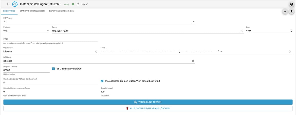

              Zu dem Intervall. Ist der im Influx Adapter gemeint?
              Das steht das hier drin. Was genau für Werte soll ich da hinterlegen? Ganz konkrete Tipps für mein Szenario?

                @NOUSEFORANAME sagte:
                Das hängt ganz davon ab wie leistungsfähig die hardware dahinter ist. Trotzdem würde ich in Frage stellen ob ein 3 Sekunden Intervall zur Protokollierung wirklich notwendig ist. An der Stelle macht es ggf. Sinn mittels eines Skriptes die Werte über 20 oder 30 Sekunden zu aggregieren bevor sie in die Datenbank geschrieben werden.

                  kann ich das aggregieren mit der Adapterfunktion "Schreibaktionen zusammenfassen" auch ausführen oder braucht es unbedingt ein Script?
                    Das musst du ausprobieren - sicher bin ich mir nicht. Ich hab es bei mir so gelöst das die Werte die in die Datenbank gehen sich nicht so oft verändern - sprich keiner schneller als alle 10 sekunden.
                    Ich würde für den Anfang mit den parametern
                    Schreibaktionen zusammenfassen: 10
                    Schreibintervall: 600
                    anfangen, und schauen wie die Daten in der Historie aussehen.

                      Genau das aggregieren der Daten hat den gewünschten Erfolg gebracht.
                      Alle Probleme dahin. ioBroker läuft jetzt sauber durch.
