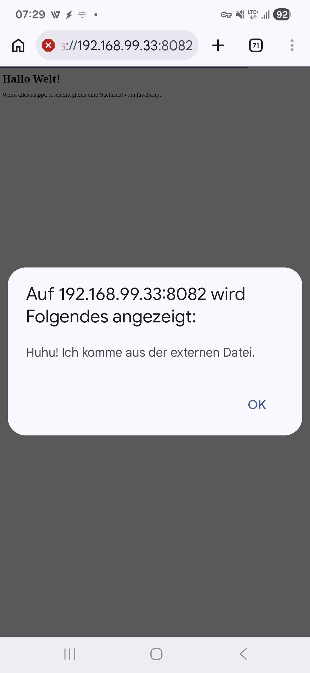

            Ich habe seit 8 Jahren eine index.html in dem VIS Verzeichniss liegen. Eine einfache html mit einem iFrame, der mir meine VIS immer mittig, mit fester Größe auf jedem Bildschirm anzeigt.
            Ich habe die Datei per Dateimanager im VIS Editor einfach hochgeladen und rufe sie über die IP:8082... auf.
