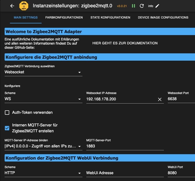

    zigbee2mqtt Adapter
    • Adapter Doku bzgl. Config gelesen (https://github.com/arteck/ioBroker.zigbee2mqtt/blob/main/docs/DE/DE_AdapterConfig.md))
    • Einstellungen (auf den anderen Reitern habe ich keine Änderungen gemacht):
    Logoutput, wenn ich den Adapter starte:

    2026-04-24 12:05:22.669	info	starting. Version 3.0.21 in /opt/iobroker/node_modules/iobroker.zigbee2mqtt, node: v22.22.2, js-controller: 7.0.7

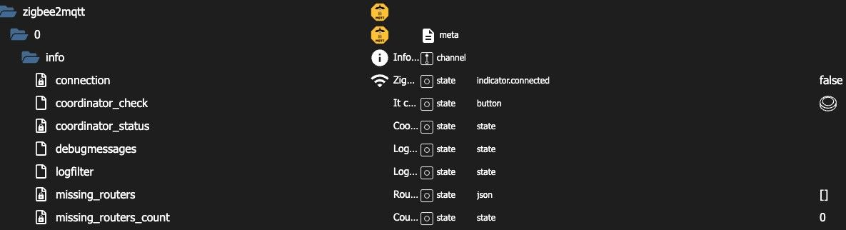

    im Anschluss des Starts werden auch Objekte unterhalb von zigbee2mqtt.0.info angelegt, der State von "connection" wird allerdings mit false angegeben --> keine Verbindung zum SLZB-06
    In der weboberfläche des SLZB-06 steht auch links oben: Z2M/ZHA: not connected...
    Sprich: mein Setup funktioniert noch nicht und es gibt für mich aktuell so viele Stellschrauben, dass ich nicht weiß, womit ich was besser mache und was komplett wirkungslos ist.

      @Maddm sagte:
      der iobroker Adapter zigbee2mqtt spricht mit dem Controller ebenfalls per "Zigbee" Protokoll (hierbei ist er ein "Client")
      nö..der adapter redet mit dem https://www.zigbee2mqtt.io/ projekt. das sollte zuerst laufen..dann kannst du weiter mit dem adapter machen.
        Fragen on top (die hoffentlich nichts mit dem Verbindungsproblem zu tun haben):
        • warum gibt es im Menu vom SLZB-06 den Eintrag "MQTT", um sich basierend auf der Konfig mit einem "mqtt-Server" zu verbinden - brauche ich das in meinem Fall oder kann ich das deaktiviert lassen?
        • was hat es mit der WebUI Verbindung auf sich - wie/wo kann ich das aufrufen, was macht / sieht man dort?

        @Maddm Alternativ kannst du den Zigbee Adapter nutzen, und nach dieser Anleitung konfigurieren:
        https://github.com/ioBroker/ioBroker.zigbee/wiki/Step‐by‐Step-guide-for-the-Zigbee-network-configuration
        A.
        Edit: zu deinem Verständnis und den weiteren Fragen:
        @Maddm sagte:
        Wie ich das Setup verstanden habe:
        der Controller spricht mit Geräten per "Zigbee"-Protokoll
        der Controller spricht in Richtung iobroker ebenfalls das Zigbee Protokoll (hierbei ist er der "Server")
        der Adapter wandelt die Anfragen in mqtt um, die er an einen mqtt-Server weitergibt (der kann in iobroker oder auch ausserhalb installiert sein)
        der mqtt-Server hinterlegt die Daten in Objekten des iobroker, von wo aus sie für Visualisierungen etc zur Verfügung stehen
        Welche Einrichtung ich gemacht habe:
        Das ist nicht ganz korrekt.
        • Die Geräte sprechen via Zigbee mit dem Koordinator (das was du controller nennst)
        • Der Koordinator spricht via serieller Kommunikation mit einem Stück Software. (Ja, auch wenn der SLZB via LAN angebunden ist findet die eigentliche Kommunikation seriell statt, halt verpackt in einer TCP/IP verbindung)
        • Die Kombination aus Koordinator uns Software ist der Zigbee Controller. Als Software gibt es 2 Optionen:
          -- den Zigbee Adapter - der in der Folge direkt die Datenpunkte im ioBorker managed.
          -- die Kombination aus zigbee2mqtt (externe Software, siehe zigbee2mqtt.io) und den Zigbee2mqtt Adapter. In diesem Fall bildet zigbee2mqtt (Z2M in der Folge) mit dem SLZB den Zigbee Controller, samt eigener UI und Zigbee Device manager. Damit läuft das Zigbee Netzwerk dann auch wenn der ioBroker nicht läuft. dafür läuft es dann nicht wenn Z2M nicht läuft. Der zigbee2mqtt Adapter kommuniziert mit Z2M und bildet die Geräte im ioBroker ab.
        • Bei Einsatz des Zigbee Adapters wird kein MQTT verwendet.
        • Bei Einsatz von Z2M und dem zigbee2mqtt Adapter wird ein MQTT Server benötigt - ohne den läuft Z2M nicht. Allerdings bietet der zigbee2mqtt Adapter diesen intern an, so das kein extra MQTT adapter / server benötigt wird. Die Kommunikation zwischen Adapter und Z2M erfolgt nicht über MQTT.
        Die Fragen zum SLZB UI kann ich nicht beantworten - ich nutze den nicht.
