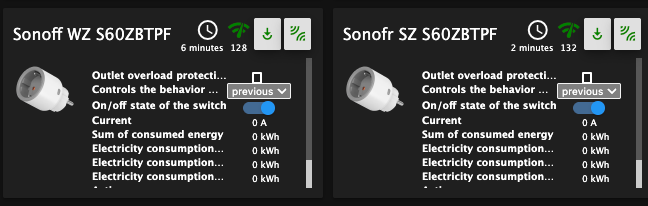

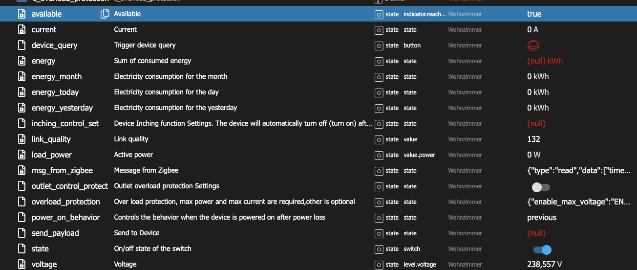

                    Ich hole das Thema nochmal hoch, da ich nach rund 2 Wochen Einsatzerfahrung nach wie vor 2 Probleme habe, dich ich nicht lösen konnte (evtl. auch weil sie mit dem momentanen Setup nicht lösbar sind):
                    • da ich wie vorher schon geschrieben mit den China-Steckdosen nicht zufrieden war, habe ich mir 2 Sonoff Steckdosen gekauft. Diese sind im Zigbee Netz eingebunden und lassen sich auch sauber schalten (Link Quality 128 bzw. 132). Aber auch nach 48h hat sich ein Wandtaster nicht mit der ihm nächstgelegenen Steckdose verbunden, sondern er versucht weiterhin mehr schlecht als recht, sich mit dem Coordinator zu verbinden (LinkQuality im Bereich 60-70).
                      Daher meine Frage: muss ich die Signalverstärkerfunktion einer Zigbee Steckdose erst aktiv anschalten oder sonst etwas tun, damit das geht?
                    • in den Objekten der beiden Steckdosen sehe ich z.B. auch die Datenpunkte für den Energieverbrauch (heute oder Langzeit) etc. (s. Screenshot)
                      Unter Last ändern sich die Werte aber überhaupt nicht: ich habe an der Steckdose einen Staubsauger angeschlossen und verwendet und da hat sich weder die Leistung unmittelbar geändert, noch sonst ein Wert, lediglich die anliegende Spannung (230V +-) gibt mir das Gefühl, dass da irgendwas gemessen oder aufgezeichnet wird.
                      Auch hier die Frage: ist das das "normale" Verhalten oder gibts Einstellungen, die ich einfach bisher nicht gemacht habe?
                      (s. Screenshot)
                      Immer vor dem Hintergrund: ich nutze "nur" den Zigbee Adapter, kein mqtt2zigbee

                        AsgothianA Offline
                        AsgothianA Offline
                        Asgothian
                        @Maddm welche Adapter Version nutzt du ?
                        Bis zur 3.4.0 geht die Leistung bei den sonoffs nicht.
                        => bitte auf 3.4.3 aus dem latest aktualisieren
                        A.

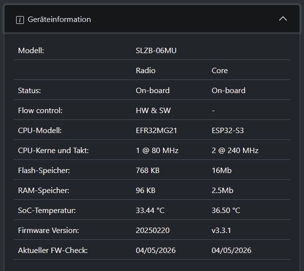

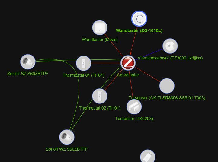

                          Maddm
                          @asgothian : das war ein guter Tipp, ich bin mal auf den Adapter 3.4.3 gegangen und hab jetzt auch live den Verbrauch gesehen. Was mich in dem Zug aber wundert: angeschlossen war eine Lampe mit 2 Leuchtmitteln, in Summe wurden 10.2 W "load_power" angegeben.
                          Mittlerweile ist die Lampe seit 10 Minuten aus, der Wert des Datenpunkts ist aber unverändert, fühlt sich nicht richtig an.
                          Bzgl. des von @arteck vorgeschlagenenen Punktes Leistung des Coordinators begrenzen um Geräte über die Sonoff Steckdosen zu verbinden:
                          das SLZB-06 arbeitet im Coordinator Modus und ist per Ethernet angeschlossen --> ich kann die Leistung nicht über dessen Weboberfläche ändern, sondern muss das in der Adapterinstanz vom iobroker machen, richtig?
                          Dort habe gesucht und "nur" auf dem Reiter "Einstellungen" den Punkt CC1352P und CC26X2R1 Sendeleistung gefunden, sonst habe ich nichts bzgl. Leistung etc. gesehen. Der Wert war norm, ich habs runtergesetzt auf low und den Adapter durchgestartet... eine Veränderung bzgl. der verknüpften Geräte habe ich aber nicht feststellen können
                          Die Gerätelandkarte sieht vollständig aus, aber es klebt nach wie vor alles am Coordinator (der Wandtaster oben rechts liegt physisch sehr nah an der Sonoff Dose links unten, da wäre es schön, wenn er diesen Pfad nutzen würde):

                            AsgothianA Offline
                            AsgothianA Offline
                            Asgothian
                            @Maddm sagte:
                            Solange wie Endgeräte direkt den Koordinator 'sehen' können bevorzugen sie diesen vor jedem Router. Da kann der Adapter nichts dran tun.
                            Was du versuchen kannst
                            • den besagten Taster vom Netz abmelden.
                            • das Netz an der ensprechenden Steckdose öffnen (button auf der Kachel)
                            • den Taster neu anmelden.
                            Dann kann es sein das er stabil über die Steckdose geroutet wird - muss aber nicht.
