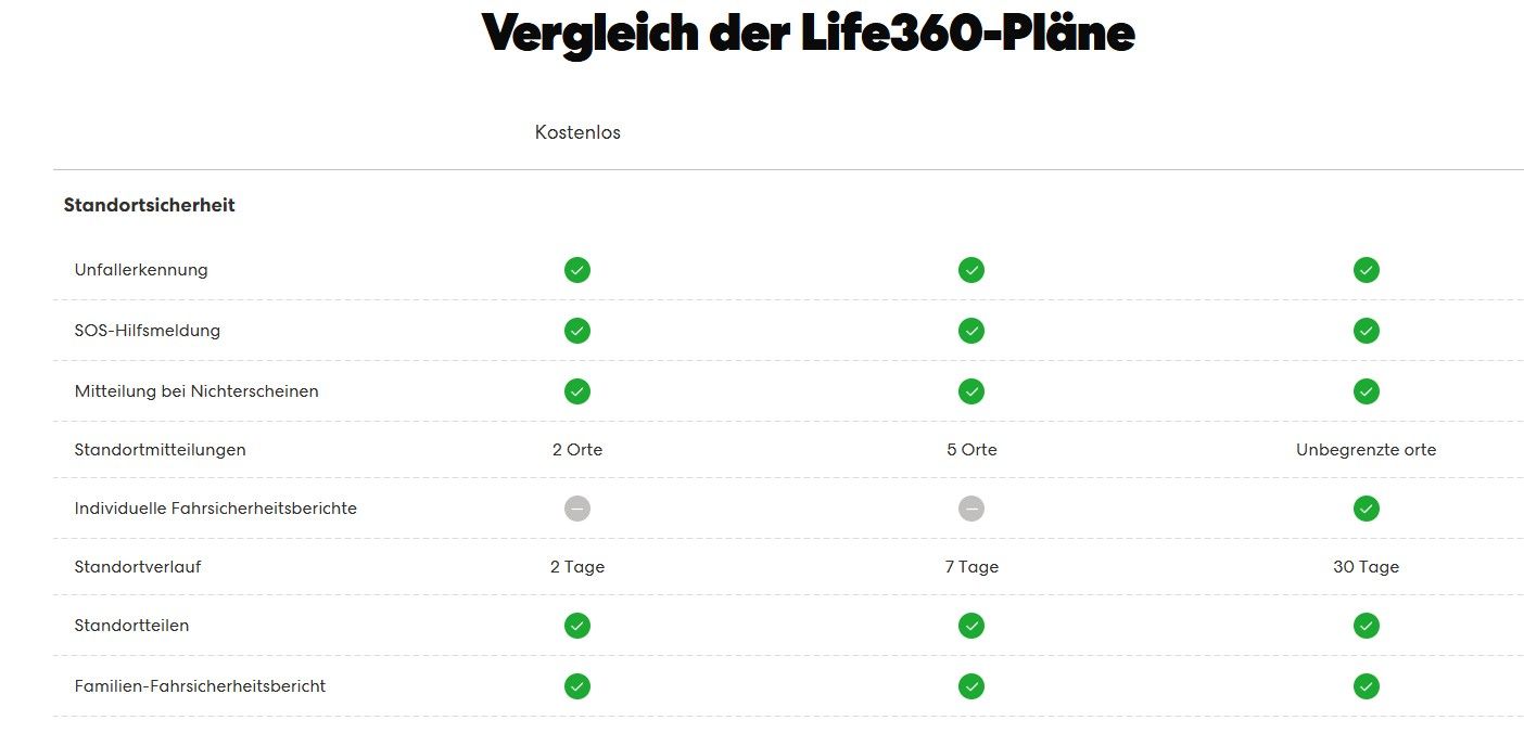

    @skvarel ohne Abo hast du eh nur 2 Orte in der App.... Also kein echtes Problem aus meiner Sicht. Die meisten werden vermutlich ohne Abo und mit vielen Orten im Adapter arbeiten

      @Merlin123 .. also ich (ohne Abo) habe 6 Orte in der App und die werden auch im Adapter angezeigt. Eigene Orte verwende ich zur Zeit gar nicht.

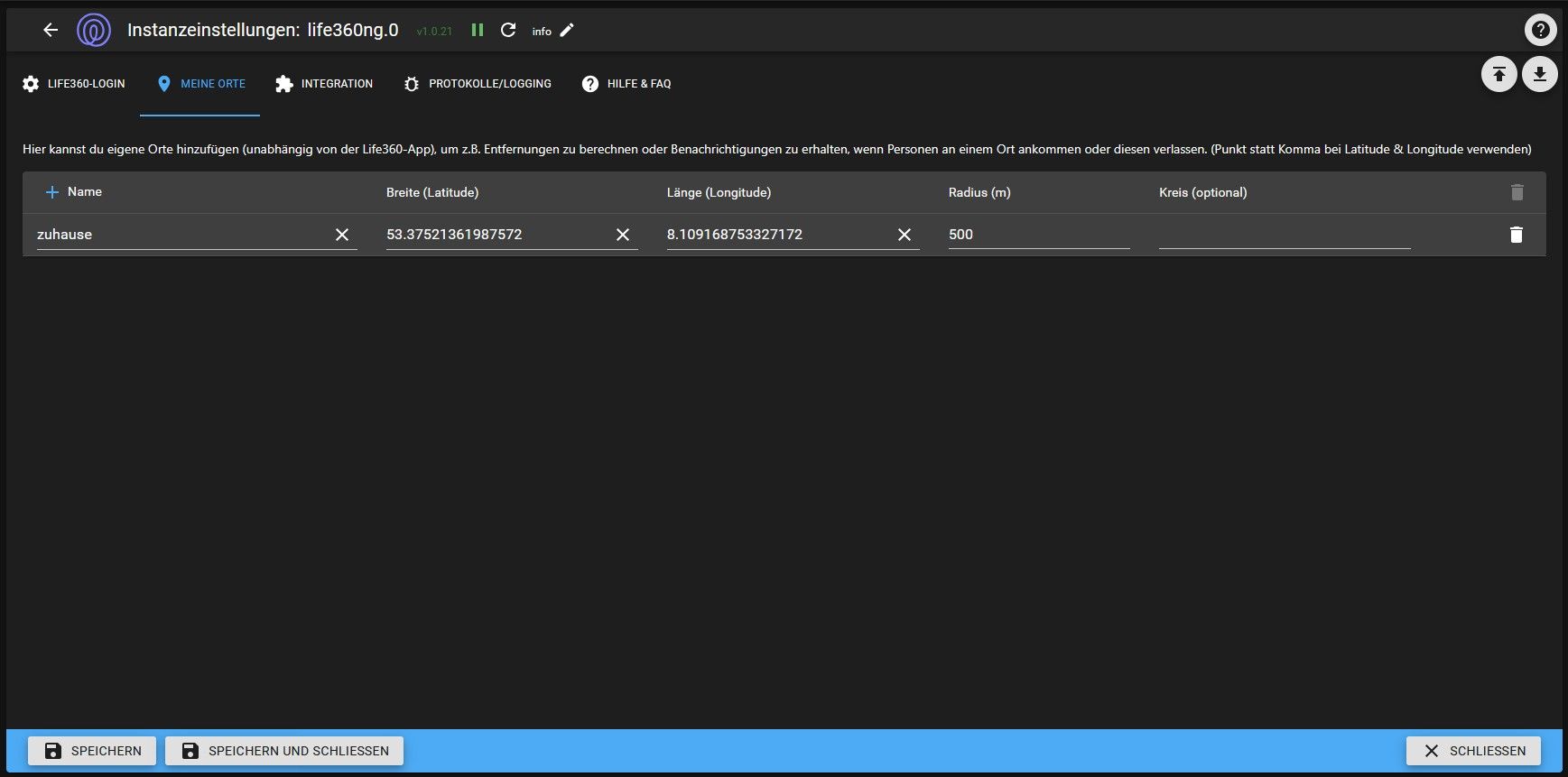

          @skvarel hmmm.. dann unterscheidet life360 anscheinend zwischen Anzahl der anlegbaren Orte und Zahl der Orte, für es Standortmitteilungen gibt. In der Übersicht der Abos sind Standortmitteilungen aufgeführt
          Beta-Tester
          skvarelS 1 Antwort Letzte Antwort
          • Merlin123M Merlin123
            skvarelS Online
            skvarelS Online
            skvarel
            schrieb am zuletzt editiert von skvarel
            #67
            @Merlin123 .. die Begrenzung in der App bezieht sich wohl nur auf die Push-Meldungen in der App. Da geht ohne Abo nur mit zwei Orten.
            Orte anlegen kannst du mehr, bekommst innerhalb der App nur keine Meldungen über die Ankunft und über das Verlassen.
            Da übernimmt dann wieder der Adapter.

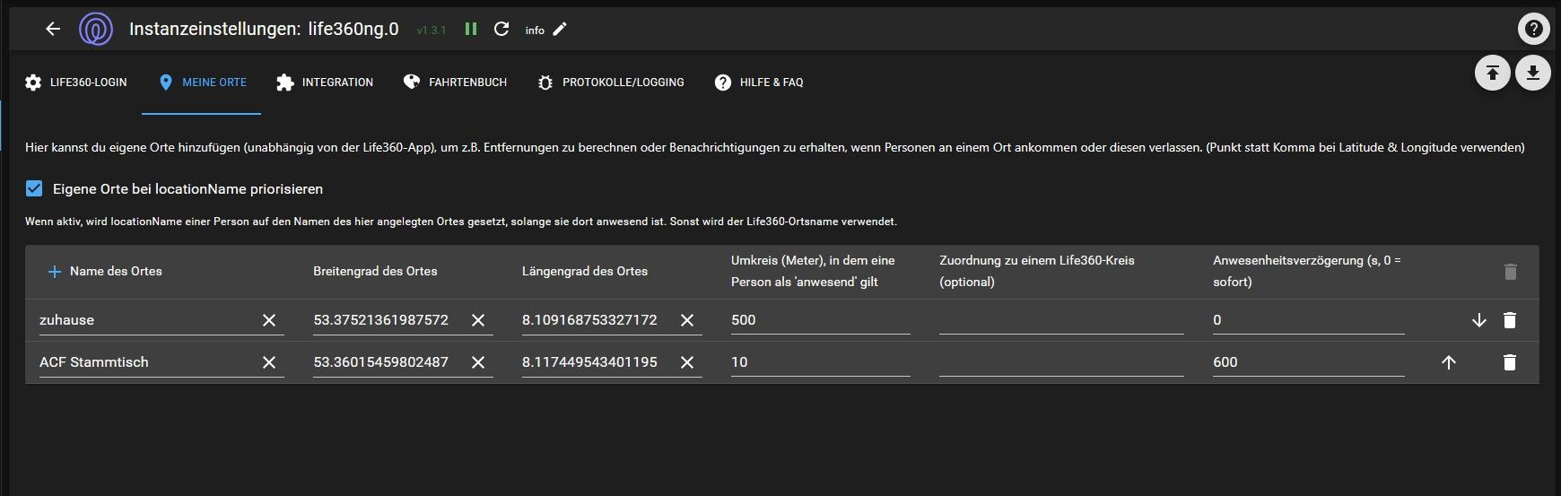

              Ich schaue mir das Thema mit der Verzögerung jetzt mal an.
              Ich habe mir zum Testen einen eigenen Ort angelegt.
              Es geht dann um den Datenpunkt 'isPresent' pro Person, richtig? Der soll dann nach einer konfigurierbaren Zeit auf 'true' gesetzt werden, beim Verlassen aber sofort auf 'false' .... habe ich das richtig verstanden?
              #TeamInventwo
              Unsere Adapter:
              Merlin123M D 2 Antworten Letzte Antwort

                @skvarel ja. So würde es aus meiner Sicht Sinn machen.

                  INFO:

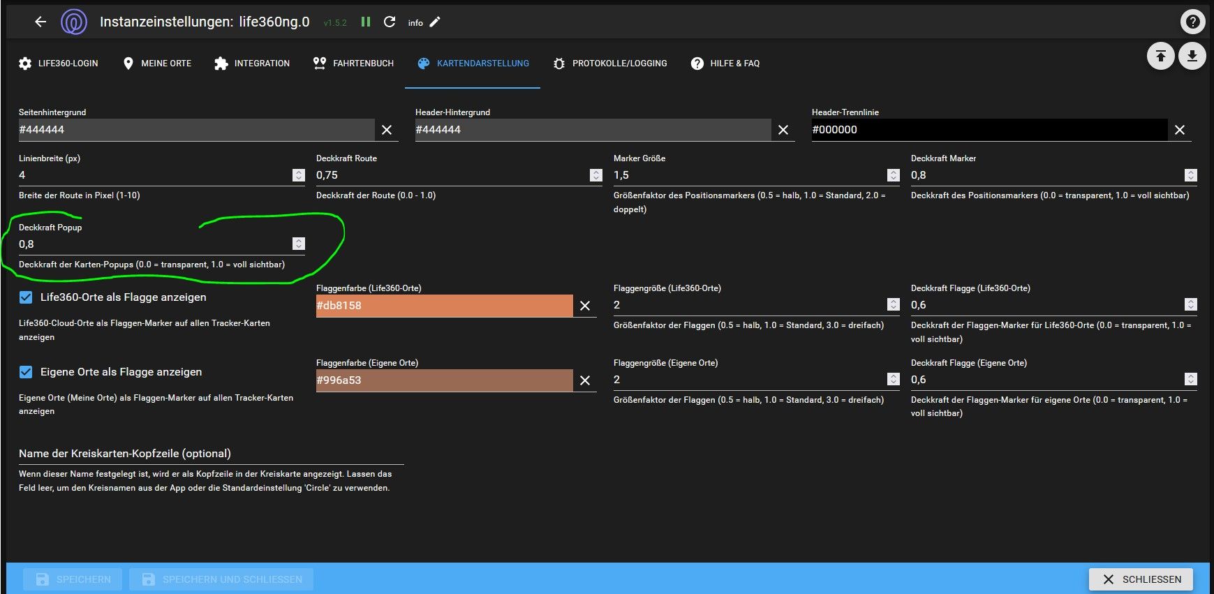

                  Die Mutigen können die Alpha testen.
                  Latest Update auf die 1.4.0 mache ich erst morgen Vormittag!
                  Alpha
                  • Added additional local map URL per person and circle map with the ioBroker server IP and web adapter port
                  • Added configurable arrival delay (seconds) per MyPlace – isPresent is only set to true after the person has been inside the radius for the configured time; leaving sets it to false immediately

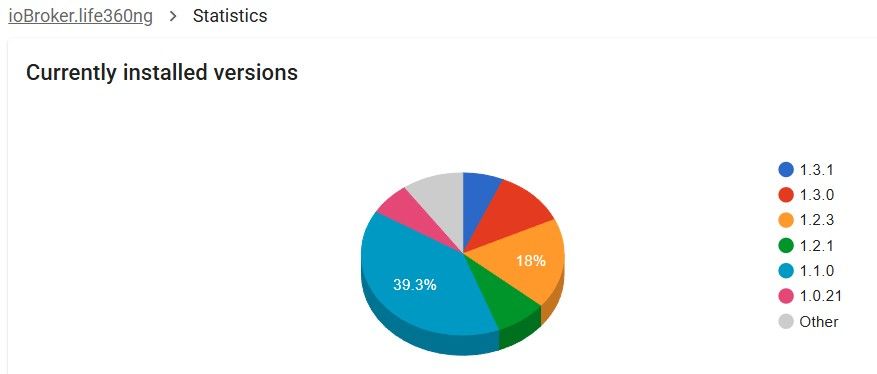

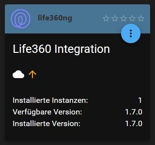

                    Da muss ich wohl langsam die Stable anheben, damit die 39,3% auch in den Genuss des Fahrtenbuch kommen

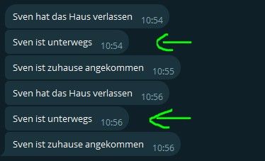

                    • T tony63526
                      @skvarel
                      Gibt es die Möglichkeit, eine Art Anwesenheitslimit einzurichten?
                      Beispielsweise könnte ich so einstellen, dass meine Anwesenheit erst nach ein oder zwei Minuten im von mir erstellten Radius als „true” gilt.
                      skvarelS Online
                      skvarelS Online
                      skvarel
                      #72
                      @tony63526 sagte:
                      @skvarel
                      Hast du Lust die aktuelle Alpha (Github Version) zu testen? Da ist jetzt die Verzögerung drin.
                      Ich könnte ein/zwei Rückmeldungen gebrauchen, bevor ist die Version als 1.4.0 ins Latest schicke.
                      Wenn die neue Funktion sauber läuft, wäre das sogar ein Stable Kandidat.
                      EDIT:
                      Die Verzögerung wird in der Config in Sekunden angegeben (0 = sofortige Anwesenheit ist als Default gesetzt)
                      #TeamInventwo
                      Unsere Adapter:
                      T 2 Antworten Letzte Antwort

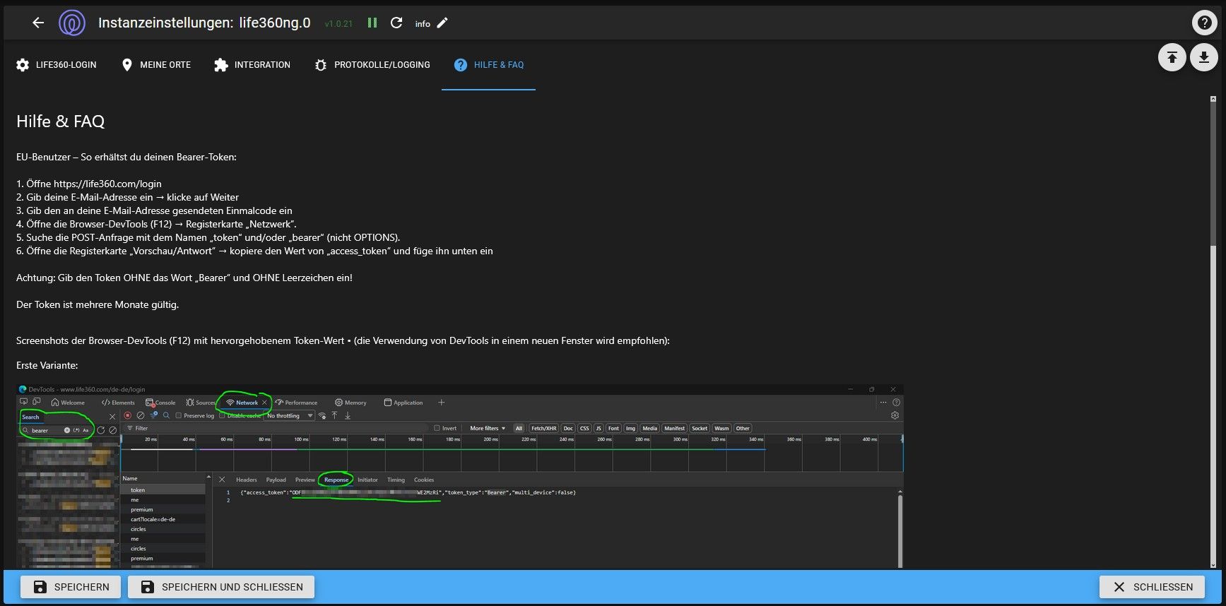

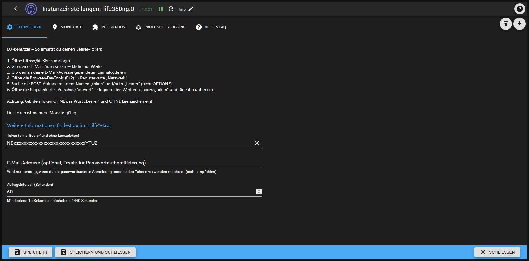

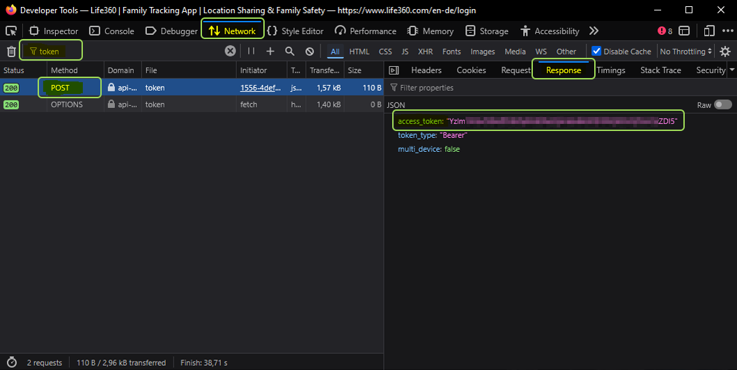

                        kann mir jemand helfen, wie ich den Bearer-Token auf einem Mac unter Safari auslese bzw finden kann? Bis zum Entwicklertools Register Netzwerk bin ich gekommen, ab da hapert es ...
                        Vielen Dank
                        TheCrusher
                        schrieb am zuletzt editiert von TheCrusher
                        #73
                        TheCrusher sagte:
                        Vielen Dank
                        hat denn keiner einen Tip für mich?☺️

                          @TheCrusher .. hast du hier mal geguckt, ob da was hilfreiches bei ist?
                          https://forum.iobroker.net/topic/84269/life360-nextgeneration

                            Daniel81
                            #75
                            @skvarel Ich finde eine Verzögerung bei Orten auch sinnvoll.
                            Ich weiß nur nicht, ob es sich so einstellen lässt, dass diese Verzögerung nur bei bestimmten Orten aktiv ist.
                            Ein Beispiel bei mir: Ich fahre auf dem Weg zur Arbeit regelmäßig am Fitnessstudio vorbei. Dort würde ich sonst sofort als „anwesend“ erkannt werden. In diesem Fall wäre eine Verzögerung sinnvoll.
                            Anders ist es beim Eintreffen am Bahnhof. Dort macht eine sofortige Benachrichtigung wieder Sinn.
                            Ich weiß nicht, ob sich so etwas direkt integrieren lässt. Aktuell habe ich das bei mir über ein Skript geregelt, das eine Verzögerung nur bei bestimmten Orten umsetzt.

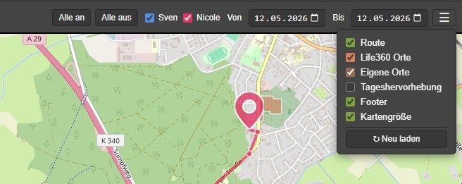

                              #76

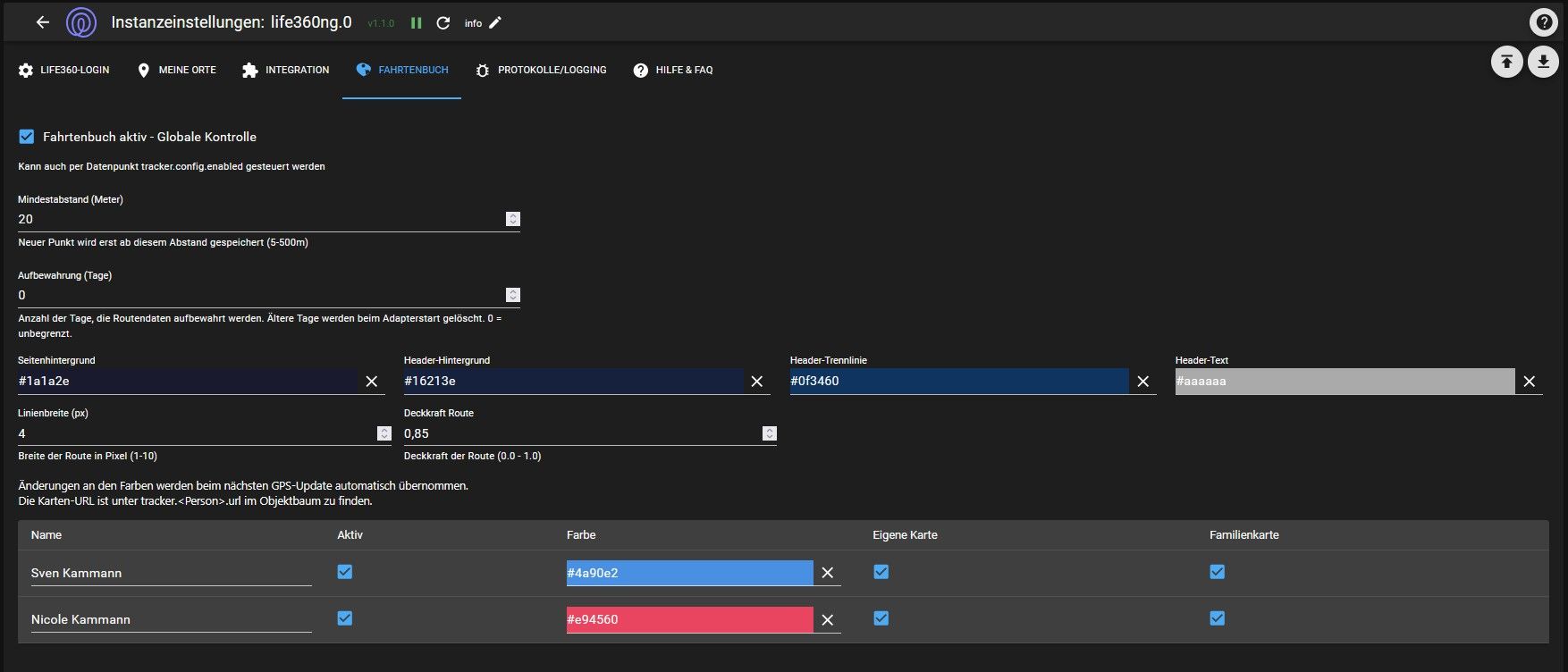

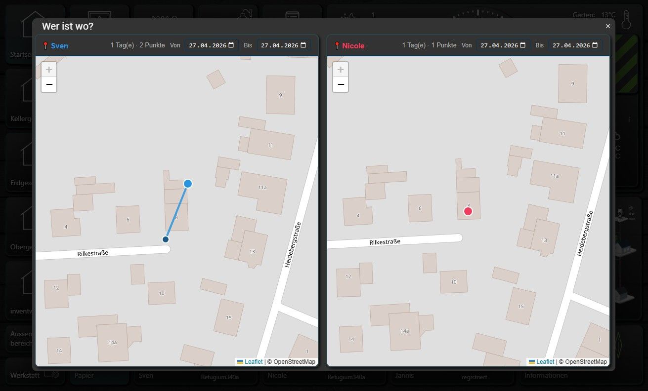

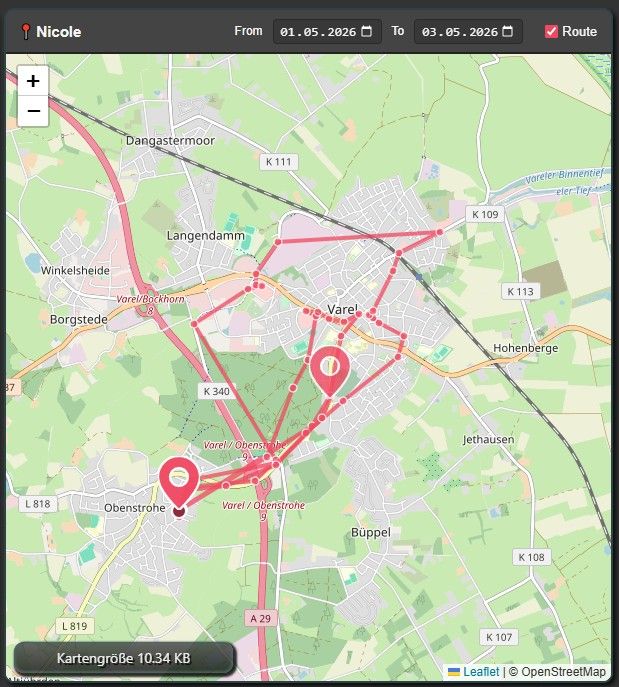

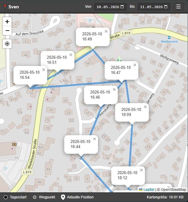

                              Was mir beim Tracker noch aufgefallen ist: Wenn ich die Karte über die URL aufrufe und hineinzoomen möchte, lädt sie sich nach ein paar Sekunden neu und der Zoom wird wieder auf den Ausgangswert zurückgesetzt.
                              Ich weiß nicht, ob das so gewollt ist oder ob man das irgendwo einstellen kann.

                                  #78
                                  @Daniel81 .. die Verzögerung kann pro Ort individuell eingestellt werden. Das habe ich schon in der Alpha Version drin.

                                    @OliverIO .. da bin ich gerade überfragt. Alle meine Recherchen liefen auf den Bearer-Token über die Browser-Dev-Tools hinaus.
                                    Um da was zu Testen, brauchst du nur ein kostenloses Konto bei Life360 und die entsprechende App dazu. Das Handy ist der Tracker.
                                    EDIT:
                                    Vor Jahren ging der Login über Email und Passwort. Das ist aber nicht mehr möglich. Deswegen wurde der ursprüngliche Adapter damals auf Eis gelegt.
                                    Bei der HA-Integration muss der Token nicht extra eingegeben werden. Es muss scheint also irgndwie zu gehen.
                                      skvarelS Online
                                      skvarelS Online
                                      skvarel

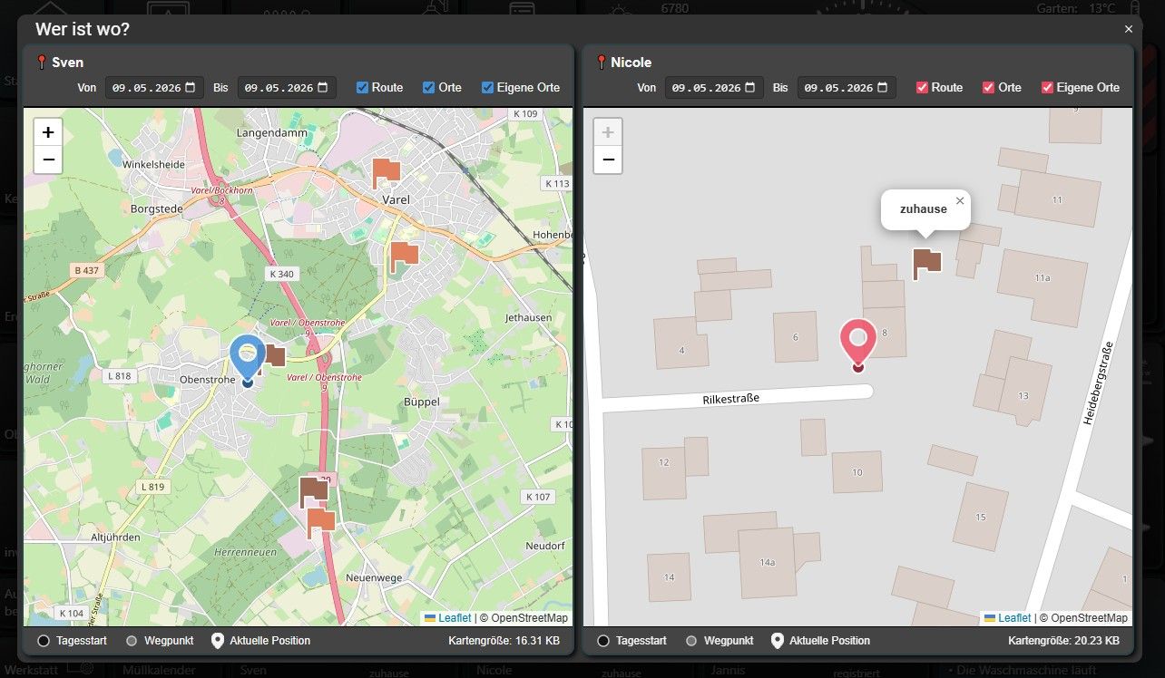

                                      #80
                                      @Daniel81 sagte:
                                      Das ist der Refresh der Karte, den brauche ich um neue, eingehende Koordinaten einzupflegen. Da habe ich noch keine saubere Lösung gefunden. Geplant ist aber, den Zoom beizubehalten. Das Neuladen passiert in dem Intervall, den du in der Config eingegeben hast.
                                      EDIT:
                                      Zur Zeit wird der Zoom automatisch ermittelt, dass immer alle Punkte/Routen komplett zu sehen sind. Das war mir wichtig.
                                      #TeamInventwo

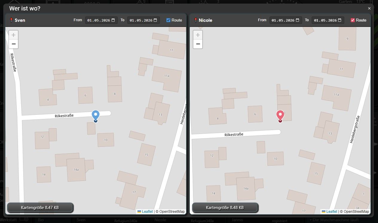

                                        #81
                                        Bei meiner Tracker map url aktualisiert sich die Karte nicht. Steht immer noch auf 17:05 Uhr als ich upgedatet habe. Bei Personen selbst geht die Karte und die Location. Muss ich die tracker Karte irgendwo einstellen dass sich die aktualisiert?
                                        • W womber
                                          skvarelS Online
                                          skvarelS Online
                                          skvarel
                                          #82
                                          @womber .. welche Adapter Version verwendest du? Von welchen Karten sprichst du?
                                          Es gibt da Unterschiede zwichen den Karten aus dem People-Verzeichnis und dem Tracker-Verzeichnis
