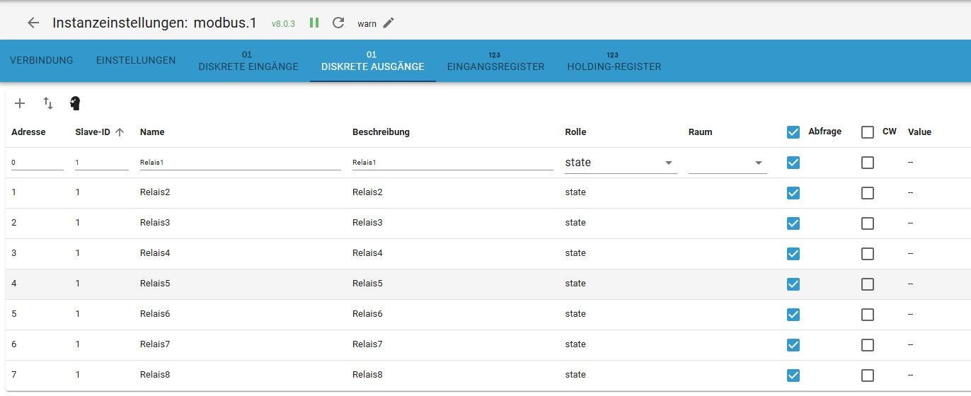

      @TOBO sagte:
      den Modbus Adapter dazu zu bringen das er macht was ich möchte

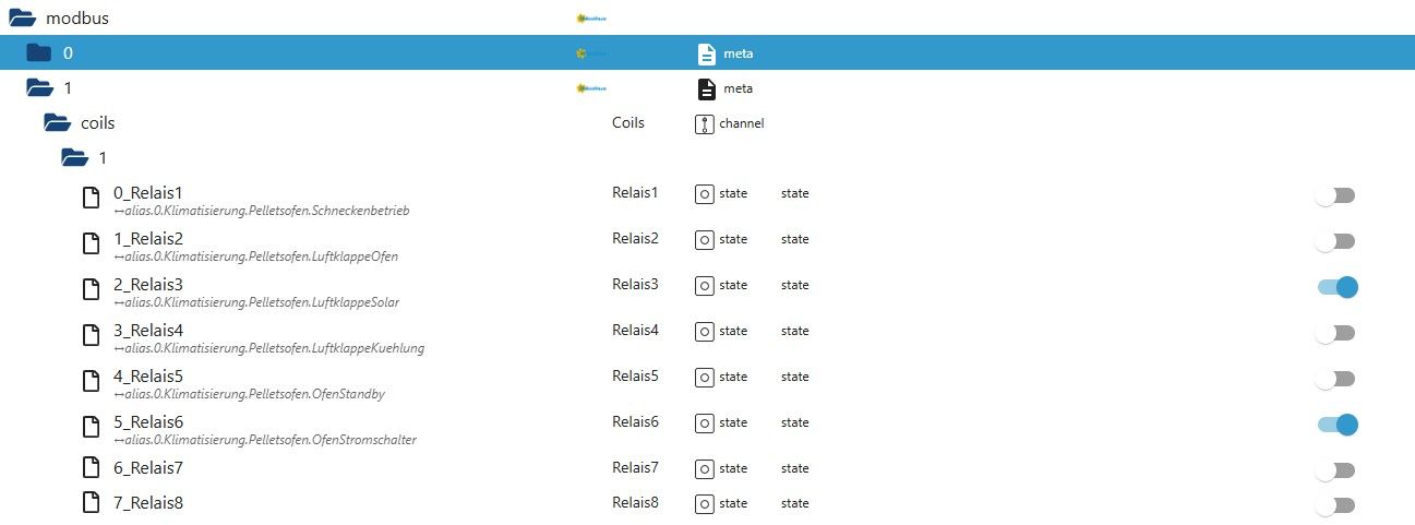

      Meinst du den IOBroker Modbus Adapter? Ich habe ein ähnliches Modbus 8fach Relay von Waveshare , das ich mit folgenden Modbus Registern über "Diskrete Ausgänge" ansteuere:
      _address	deviceId	name	description	formula	role	room	poll	wp	cw	isScale
      0	1	Relais1	Relais1		state		true	false	false	false
      1	1	Relais2	Relais2		state		true	false	false	false
      2	1	Relais3	Relais3		state		true	false	false	false
      3	1	Relais4	Relais4		state		true	false	false	false
      4	1	Relais5	Relais5		state		true	false	false	false
      5	1	Relais6	Relais6		state		true	false	false	false
      6	1	Relais7	Relais7		state		true	false	false	false
      7	1	Relais8	Relais8		state		true	false	false	false
      Vielleicht hilft dir das. Gruß, Fuzzy

        @fuzzy1955
        ich verstehe deine Antwort nicht. Um den ersten Ausgang auf dem Board zu schalten muss ich diesen Befehl auf den Modbus schreiben 01 06 00 01 01 00 D9 9A.
        Wie / wo muss ich das in die Konfiguration der diskreten Ausgänge eintragen? Möglicherweise denke ich auch komplett falsch wie der Modus Adapter funktioniert.

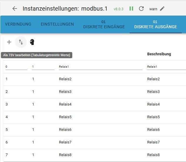

          @TOBO sagte:
          mach doch mal einen Screenshot.
          [EDIT]
          Du kannst die obige Tabelle direkt in die "diskreten Ausgänge" als TSV importieren :
          Was ist dein 24 Kanal IO Modul genau? Marke?

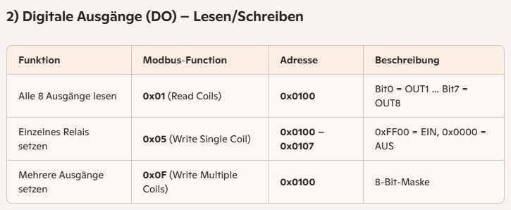

                  fuzzy1955
                  @TOBO sagte:
                  Mein Board ist von Eletech
                  Dazu fand ich im Internet:
                  Da müsste das 1. Relais auf die Modbusnummer 256 (0x0100) in der Kartei diskreten Ausgänge ansprechbar sein. Probier mal diese Nummern:
                  256	1	Relais1	Relais1		switch		true	false	false	false
                  257	1	Relais2	Relais2		switch		true	false	false	false
                  258	1	Relais3	Relais3		switch		true	false	false	false
                  259	1	Relais4	Relais4		switch		true	false	false	false
                  260	1	Relais5	Relais5		switch		true	false	false	false
                  261	1	Relais6	Relais6		switch		true	false	false	false
                  262	1	Relais7	Relais7		switch		true	false	false	false
                  263	1	Relais8	Relais8		switch		true	false	false	false

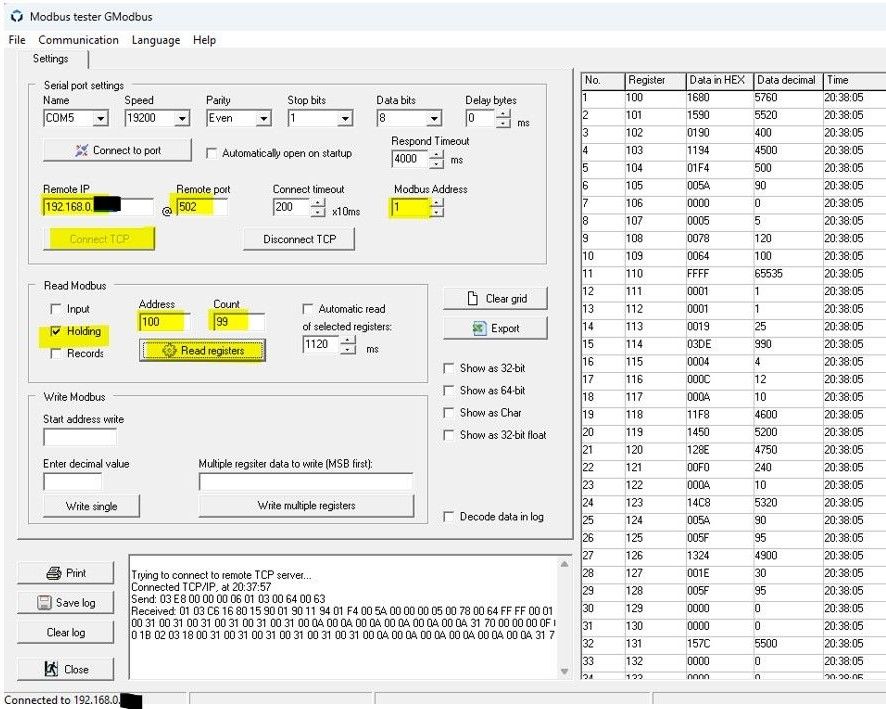

                                  Stell mal Screenshots hier rein:
                                  • Ping zum Gerät
                                  • IOB-Modbus-Adaptereinstellungen der Tabs: Verbindung, Einstellung, Holding-Register
                                  • Protokoll mit Fehlermeldungen ins Code-Symbol (kein Screenshot)
                                  [EDIT] Und die Vollausgabe von iob diag ins Code-Symbol.
                                  Dann sieht man etwas mehr.

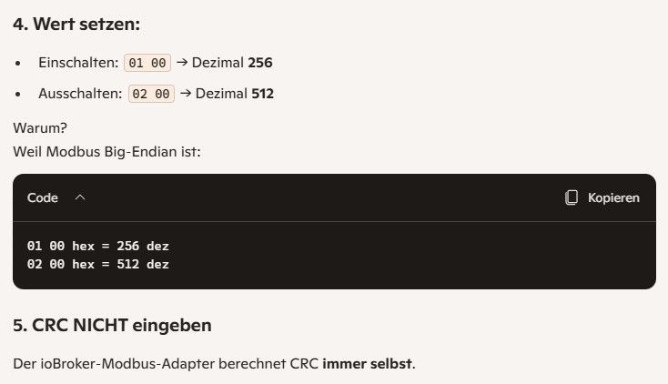

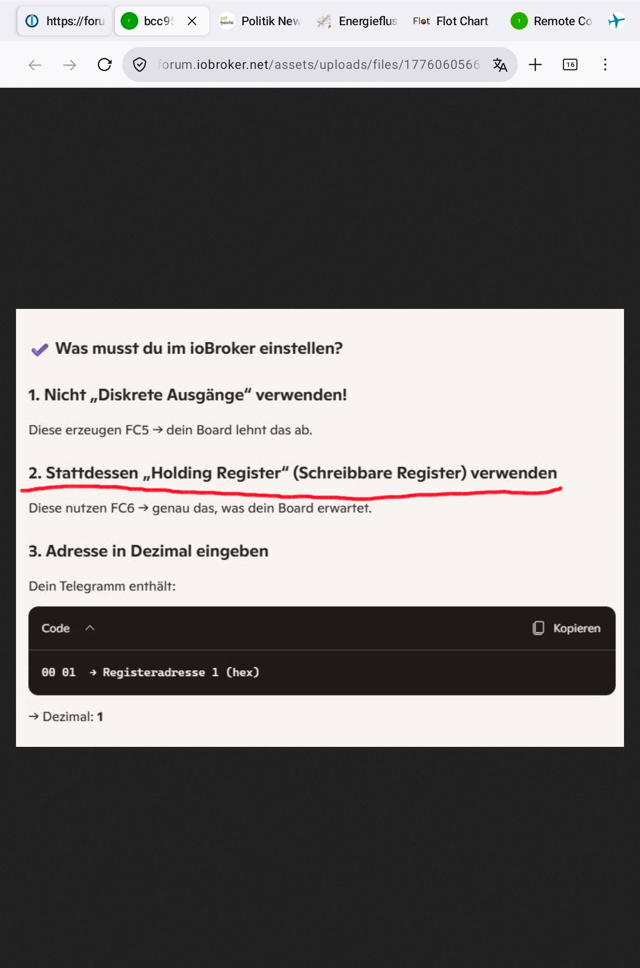

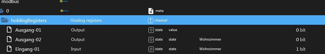

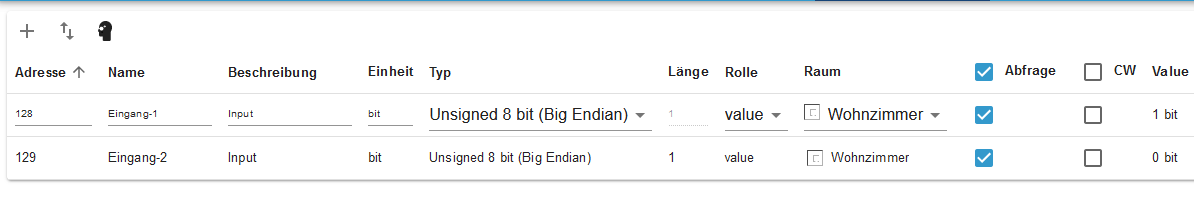

                                    Update:
                                    Es geht nur über die Holding Register. Mein Board hat 3Byte Eingänge, also 24. Jetzt muss ich diese 24 hier so eintragen und sie werden mir angezeigt.
                                    Ich denke es wird mit den Ausgängen genauso sein.
                                    HomoranH fuzzy1955F 2 Antworten Letzte Antwort
                                    • T TOBO
                                      Update:

                                        • T Offline
                                          TOBO
                                          schrieb am zuletzt editiert von TOBO
                                          Die Ausgänge funktionieren auch.
                                          Ich muss für setzen eine 256 schreiben und für zurücksetzen 512.
                                          Im Status wechselt dann die jeweilige Zahl zu 1, oder 0.

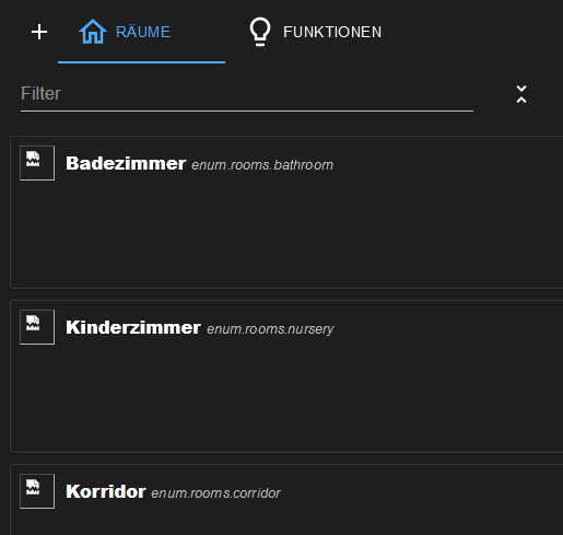

                                          Es gehört eigentlich nicht in diesen Thread, aber ich habe keine Icons für die Räume. Es werden mir Rahmen angezeigt.
                                          Und im Status wird nie der Raum für den ersten Eintrag angezeigt.
