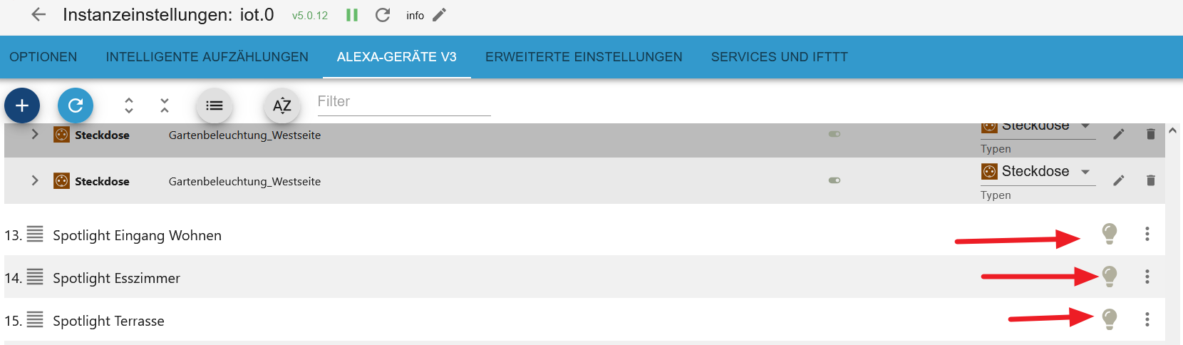

      Ja, habe jetzt das restricted Login entfernt und ich kann mich wieder ohne benutzer und pass auf der shelly web anmelden...
      iot Adapter neu gestartet...aber die Shellies bleiben grau :-(
      Hängt das ev. mit dem letzten iot Update zusammen? Hab ich wieder was verpasst?
      haselchenH Samson71S 2 Antworten Letzte Antwort
      • KusselinK Kusselin

        @Kusselin
        Welchen Datenpunkt nimmst Du denn für den IOT?

                      • haselchenH haselchen
                        @Kusselin
                        KusselinK Offline
                        KusselinK Offline
                        Kusselin
                        #21
                        @haselchen sagte:
                        @Kusselin
                        sorry, hatte ich glatt übersehen...
                        sorry aber das verstehe ich nicht...ich habe das mit dem iot so gemacht...das ich rein bin in den Adapter dann neu und da dann zb auf den Shelly datenpunkt "Switch-state"...udn den ausgewählt...dann die A. suchen lassen udn gut war...dann konnte ich mit der A. den shelly bedienen...
                        ich habe ja wie bei vielem ausser das IOT Update auf aktuell nichts gemacht..und es ging ja immer...
                        jetzt sehe ich halt die shellies grau im iot hinterlegt udn ich kann über die A. nicht mehr steuern....

                            @Kusselin
                            Vielleicht solltest du die Shellys auch nicht als Licht einbinden .
                            Es sind ja Switches , die ein und ausschalten.
                            Ich würde es als Steckdose deklarieren.

                              @haselchen sagte:
                              @Kusselin
                              O.K. das stimmta auch wieder...
                              aber das das bei mir jetzt so ist..ist neu..also euch ist nix bekannt ?

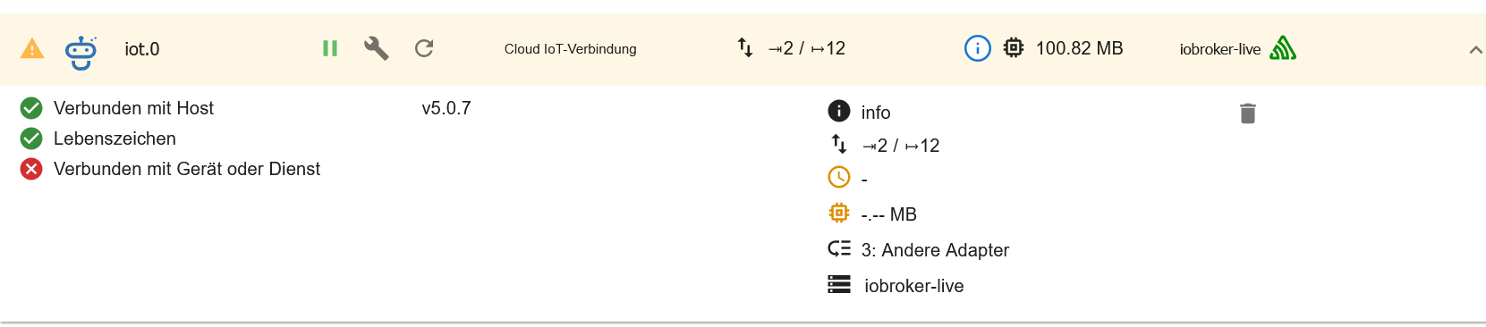

                                    schrieb am zuletzt editiert von Kusselin
                                    #27
                                    ja alles true
                                    nur habe ich jetzt das Problem...... :-(
                                    iot.0
                                    	2026-04-10 15:25:39.885	error	Cannot read connection certificates
                                    iot.0
                                    	2026-04-10 15:25:39.884	error	Cannot fetch connection certificates because of invalid user or password
                                    iot.0
                                    	2026-04-10 15:24:48.340	error	Cannot read connection certificates
                                    iot.0
                                    	2026-04-10 15:24:48.339	error	Cannot fetch connection certificates because of invalid user or password
                                    Entschuldigt bitte meine Schusseligkeit :-(

                                      @Kusselin sagte:
                                      iot.0
                                      iot.0
                                      iot.0
                                      Nur zur Sicherheit: Da gehts aber nicht um Shelly User / Passwörter. Der Shelly Adapter benutzt keinerlei Zertifikate.

                                        sorry..ich komme auch nicht mehr mit.....das pass hatte nicht gepasst...jetzt ist der iot wieder grün
