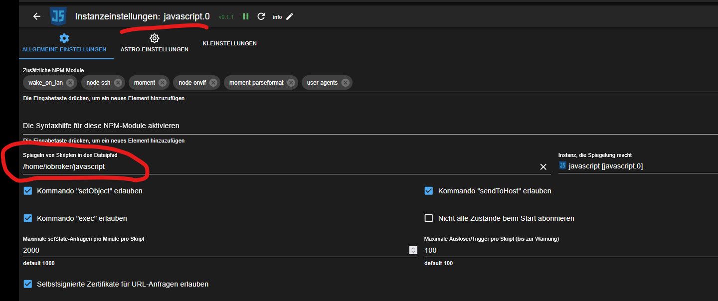

    Liebe Leute,
    eine komische Frage - muss aber sein 😁.
    Wo liegen die Jave Scripte im ioBrokre? Lt. Google Suche sind die irgendwo unter den Opjekten gespeichert, ich finde dort aber nix, außer enabled und problem.
    Ich würde die Scripte gerne via Simple Api einfach "abholen" und wieder "ablegen".
    Liebe Grüße
    Tom

      @etv den Pfad solltest du eigentlich als Spiegelpfad in der Instanz eingetragen haben

        ...ok, bitte wieder vergessen....gefunden!
        Liebe Grüße
        Tom
        PS: falls es wen interessiert: sie liegen unter "script.js"

          du kannst die auch spiegeln lassen

            @arteck , danke dir aber API passt eh, möchte die Scripte erstmal nur von Openclaw via API abholen, mit Gemini überarbeiten und optimieren und mir dann als Mail senden lassen.
