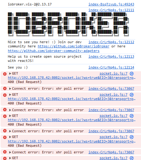

    Hallo.
    Nach einiger Zeit mit Energiefluss-Erweitert, wollte ich mich mal in VIS-2 einarbeiten.
    Also Adapter installiert - Lizenz-Code eingegeben - Lizenz geprüft - "Lizenz OK"
    Beim ersten Start des VIS-2 Editor oder VIS-2 Runtime kommt "VIS-2 wird aktualisiert", aber
    dann sehe ich bei beiden nur rotierende ioBroker Logo.
    web.0 ist installiert, ws.0 auch.
    iob diag zeigt:

    Hab schon mehrfach den Adapter neu installiert, aber keine Änderung.
    Hat Jemand eine Idee was es sein könnte?
    Vielen Dank für die Hilfe
    Brutus

        • B Offline
          B Offline
          Brutus66
          Nachtrag. Habe "sudo systemctl disable lightdm.service" ausgeführt. Sollte damit erledigt sein
          • B Brutus66
            Erst mal vielen, vielen Dank für die prompte Antwort.
            Das Upgrade auf trixie habe ich mal gemacht. Lief ohne Probleme.
            Aber was mach ich mit "Display-Manager: * lightdm.service - Light Display Manager" ? Wie schalte ich den aus.
            Und ja, bei Infux DB hab ich "den Wurm" drin. Hab schon versucht es deinstallieren und neu zu installieren. Hat aber nichts gebracht.
            Hier noch das "neue" iob diag:

            @Brutus66 sagte:
            Ohne Korrektur der Keys geht das auch nicht!

              Thomas BraunT Offline
              @Brutus66 sagte:

                So, jetzt ist alles gefixed. Danke für den Tipp mit InfluxDB!
                Trotzdem lädt VIS-2 nicht. Habe den Adapter auch nochmals neu installiert.
                Selber Effekt.
                Hier die aktuelle Ausgabe von iob diag:

                Was könnte das sein?
                • B Brutus66
                  Selber Effekt.

                  • B Brutus66
                    Selber Effekt.

                        Die Konsole zeigt zig-mal diese Fehler:
                        • :8082/socket.io/?ws=true&EIO=3&transport=polling&t=PrEXHdI:1 Failed to load resource: the server responded with a status of 400 (Bad Request)
                        • index-CrLrNq4s.js:73067 Connect error: Error: xhr poll error
