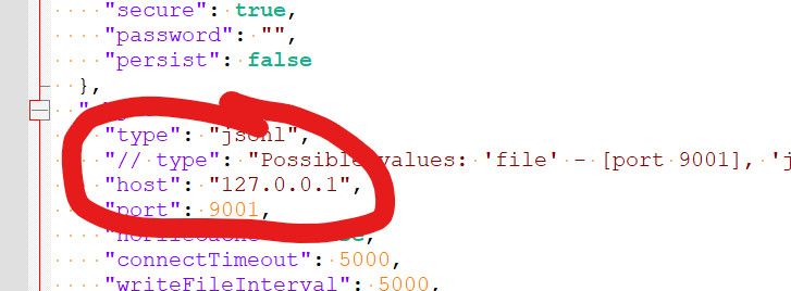

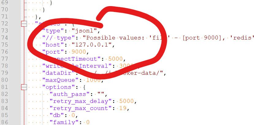

    127.0.0.1 !!!!!
    Und zeigen, was du da tust.

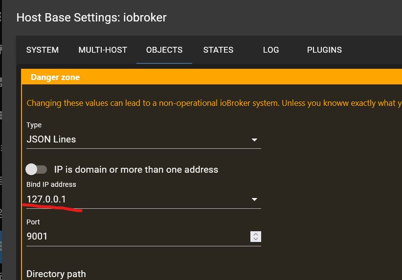

                                  So.. hat nun geklappt.. nachdem ich die IP Adresse via GUI angepasst habe konnte ich dann auch das neu erstellte Backup in die neue IOBroker Instanz laden und alles ist nun da wo es hin sollte... ich muss nun noch das eine oder andere anpassten an der FW und den Instanzen der Adapter. Aber es sieht schon mal gut aus..
                                  • Rene.HomeR Offline
                                    Rene.HomeR Offline
                                    Rene.Home
                                    #32
                                    Vielen Dank für den Support .. Ausschlaggebend war die Anpassung via GUI im Host unter "Objects" und der IP Adresse darin.. da hier immer die aktuelle IP Adresse des Servers und der "localhost" stand war das Problem beim Backup so das er dann immer auf die IP des alten Servers verwiesen hatte. Dieses gibt dann beim Backupimport ein Problem da der neue Server ja eine andere IP als der alte Server hat.... vielleicht sollte man in der Doku aufnehmen das hier der lokalhost eingertragen werden sollte.....

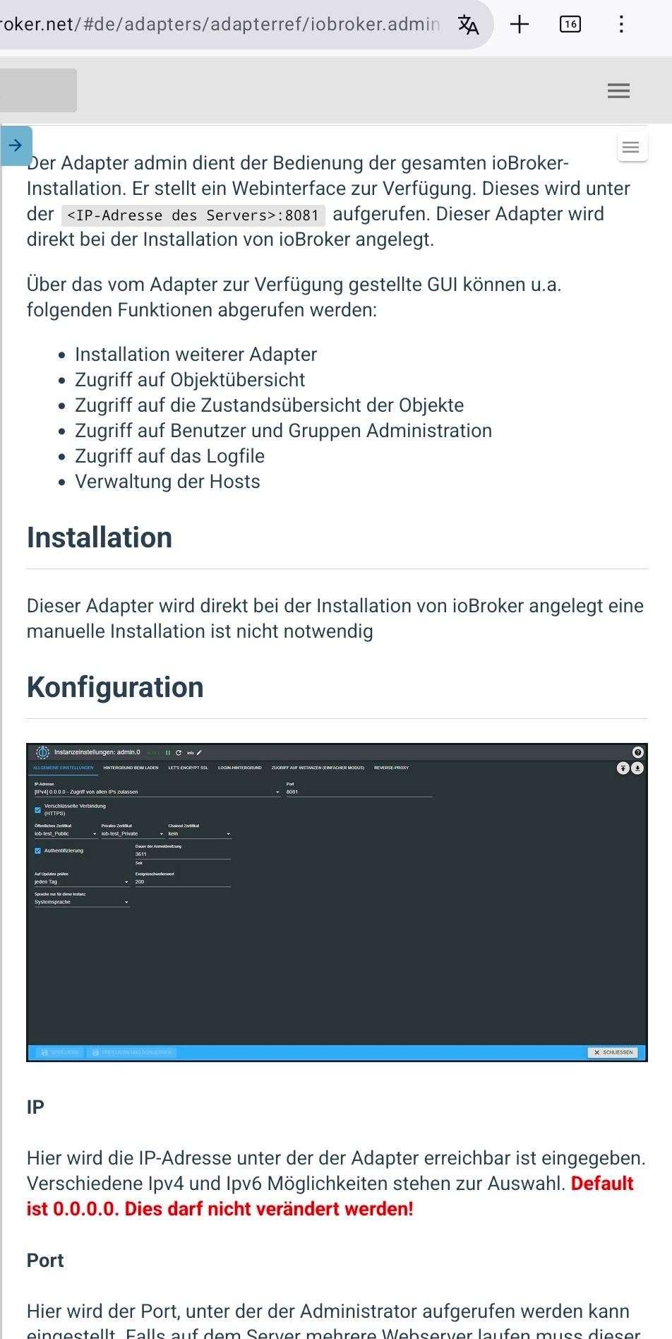

                                      Wo genau?
                                      So etwas steht, tlw. fett und rot, oder in Warnkästchen, in der Doku
                                      In etwa so?
                                          Das ist aber die falsche Stelle. Du bist dort auf der Admin-Seite, hier ging es um die Host-Einstellungen.
