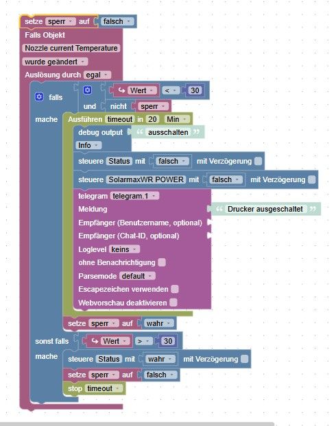

            ich überwache die Temperatur vom Druckkopf, wenn der unter 30°C geht wird 20 min gewartet und dann ausgeschaltet.

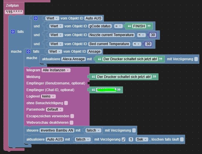

              Es gibt einen Datenpunkt im Bambu Adapter auf den ich reagiere ... zumindest für den P1S

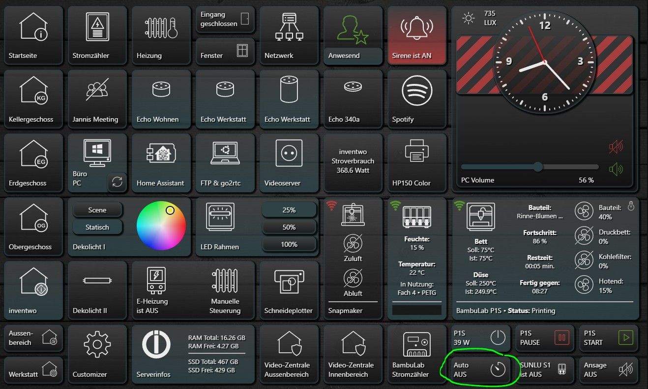

              Ich prüfe alle 15 Minuten ob der Druck fertig ist und ob die Temperaturen niedrig genug sind. In der VIS habe ich einen Switch um das automatische Abschalten zu steuern. Man will ja nicht nach jedem Druck abschalten ;)
              Hier mal mein Script:
              Die View dazu:
