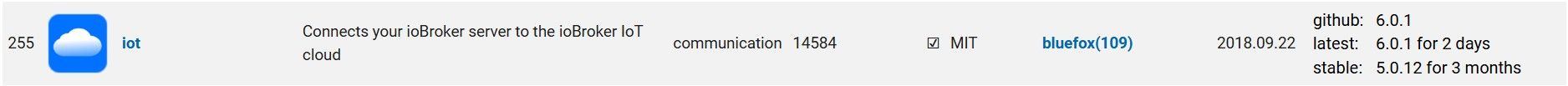

      trenkrat
      Ich hatte die Meldung ebenfalls und bin der Sache nachgegangen, aber genau umgekehrt wie Papi 0: Auf der Github-Seite liegt die IoT-Adapter bereits in Version 6 vor. Daraufhin habe ich auf das Beta-Repository umgestellt und den IoT-Adapter aktualisiert. Damit ist das Problem bei mir behoben. Danach habe ich das Repository wieder auf "stable" gesetzt.

        • T trenkrat
          P Offline
          P Offline
          Papi 0
          @trenkrat sagte:
          Habe es Dir soeben nachgemacht und es funktioniert offenbar auch beim mir.
          Danke!

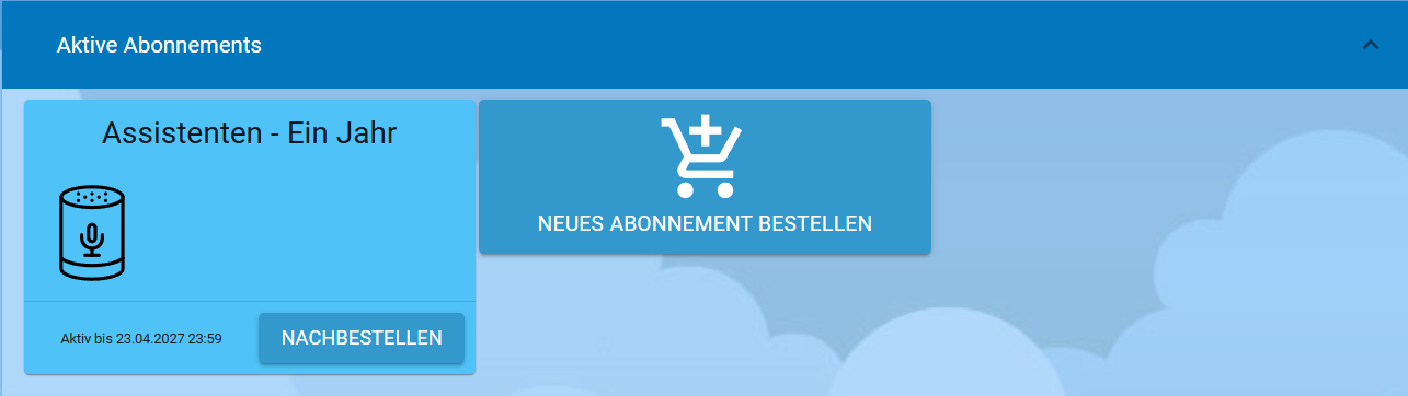

                    #22
                    Ok, danke für die Hinweise.
                    Wie am Anfang dieses Threads berichtet, funktionierten Alexa Abfragen seit ca. Anfang April auch bei mir nicht mehr. Der Adapter war verbunden (grün).
                    Ich habe nun den IoT-Adapter neu installiert und mit einem neuen Account verbunden. Den Alexa Skill deaktiviert und wieder aktiviert und mit dem neuen Account verbunden, nun geht es wieder.
