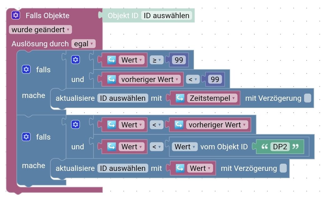

    ich habe ein Datenpunkt "Akku", der mir die Kapazität meines Solarakkus bei jeder Änderung speichert.
    Ich möchte jetzt als zusätzliche Datenpunkt täglich haben:
    • Uhrzeit wann der Speicher voll (99%) war
    • wann der Akku seinen niedrigsten Stand hatte und wieviel
    Wie kann man das einfach realisieren?

      @decnet sagte in Auswertung von Datenpunkten (Akku einer Solaranlage):
      z.B. mit einem kleinen Skript/Blockly/Flow....
      EDIT:
      z.B. so:
      Du legst zwei eigene Datenpunkte für Timestamp und Minimum an, triggerst auf en DP Akku und schreibst die Werte
      ggf. einmal täglich 23:59 den Wert Minimum nullen
