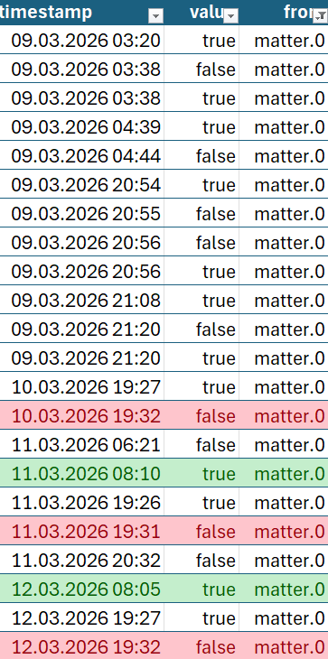

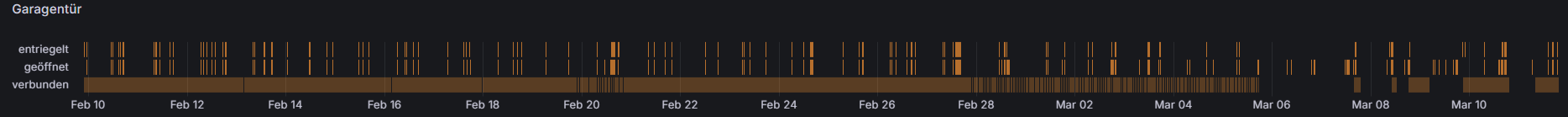

    Hier sieht man wann das Schloss mit dem ioBroker verbunden war:

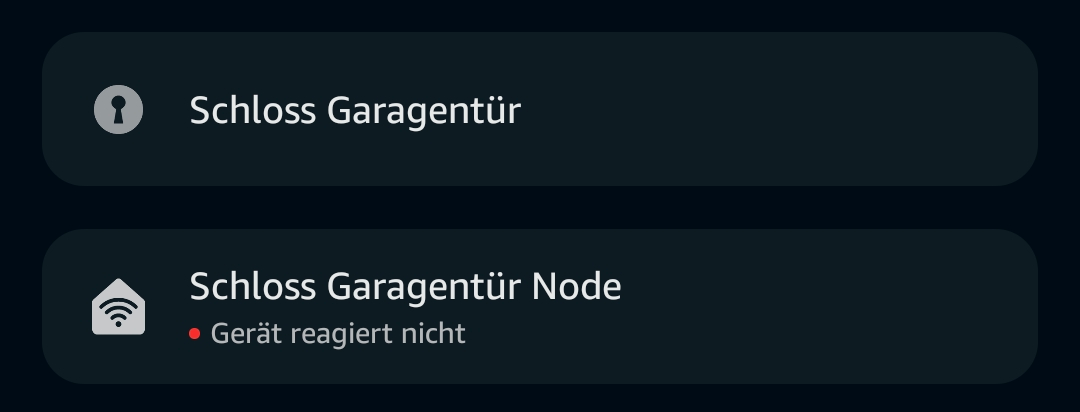

    Eine Sache die bei der erfolgreichen Verbindung damals anders war ist dass das Objekt mit dem Briefumschlag in der Alexa App sonst verbunden war. Ich weiß nicht was das genau bedeutet. Das Schloss lässt sich sowohl per Alexa als auch per ioBroker wenn gerade verbunden steuern.

        Ich habe gerade festgestellt dass seit dem ich das Schloss am Montag verbunden habe die Verbindugsabbrüche scheinbar regelmäßig sind.
        Abends gegen 19:30 Uhr geht die Verbindung verloren und Morgens gegen 8:10 Uhr wird sie wieder erstellt.
        Ich habe alle Crontabs, Scripte, Schaltzustände und Erreichbarkeit anderer Geräte in meinem System überprüft und konnte keinen Zusammehang finden.
                                      Obwohl jetzt bei der neuen U200 85er Software ein Reset der Matter Verbindung möglich ist ohne das ganze Schloss zu resetten würde ich trotzdem gern die Ursache der Verbindungsabbrüche finden.
                                      Auch ist mir nicht ganz klar ob es eine Rolle spielt mit welchem Echo das Schloss verbunden ist. Mein Echo Studio ist der OTBR, ansonsten habe ich nur noch einen weiteren Echo der Thread fähig ist, jedoch wird bei den Einstellungen des Schlosses oft angezeigt das er mit irgendeinem Echo in meinem Haushalt verbunden ist. Das ist MAn. vollig willkürlich, ohne Rüchsicht auf Thread Fähigkeit und Entfernung zum Schloss.

                                          Die Verbindungssabrüche zwischen ioBroker Matter Adapter und dem Schloss finden immernoch täglich statt.
                                          Dabei ist das Schloss per Matter in der Alexa App integriert und kann immer per Alexa App gesteuert werden.
                                          Die Verbindung ioBroker Matter Adapter und dem Schloss kann ich immer mit einem Neustart meines Pi4b wieder herstellen.
                                          Zum Herstellen der Verbindung reicht weder ein Neustart des ioBroker Matter Adapters noch des ioBrokers selbst.
                                          Erst wenn ich den ganzen Server durchboote wird die Verbindung immer wieder aufgebaut.
                                          @apollon77 und @bluefox Habt ihr vll. noch irgendeine Idee was beim Serverneustart passieren könnte, dass die Verbindung wieder zustande kommt. Das kann ich dann ggf. manuell auslösen ohne den ganzen Server neustarten zu müssen. Noch lieber wäre mir natürlich die Ursache für die Verbindungssabbrüche zu finden.
                                          LG und danke vorab
