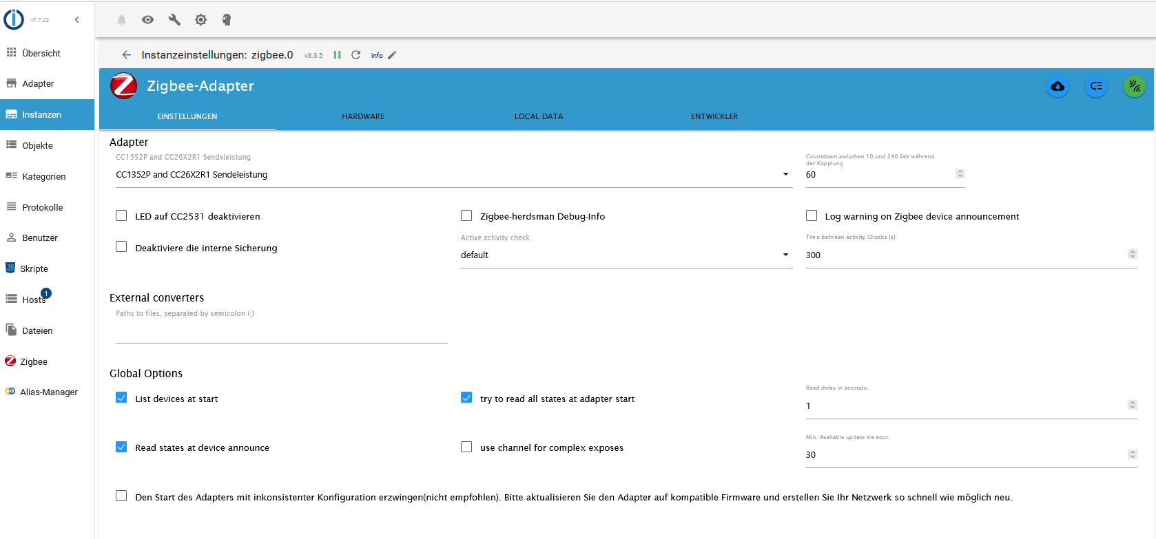

                          @Automatisierer-0 sagte in OpenKNX: Senden dauert ca. 10 Sekunden:
                          warn: zigbee.0 (516192) ELEVATED:I02.0b (ada6)
                          warum hast du in zigbee das bugtracking an?
                          Das kostet Ressourcen
                          • A Offline
                            A Offline
                            Automatisierer 0
                            Vielen Dank für den Hinweis.
                            Ich werde es ausschalten.
                            • A Offline
                              A Offline
                              Automatisierer 0
                              Hab so eben nachgeschaut.
                              Ich finde nichts zum ausschalten.

                                • A Automatisierer 0
                                  die Frage war ja auch, warum du das aktiviert hast!
                                  Außerdem ist das keine Logstufe der Instanz, sondern ein Bugtracker zum Gerät!
                                  bei dir
                                  device 00158d008b89863e
                                  ob du noch weitere aktiviert hast kann ich bei 25 Meldungen in 3 Minuten leider nicht erkennen.
                                  Auf jeden Fall verbraucht so intensives Logging auch erheblich Ressourcen.

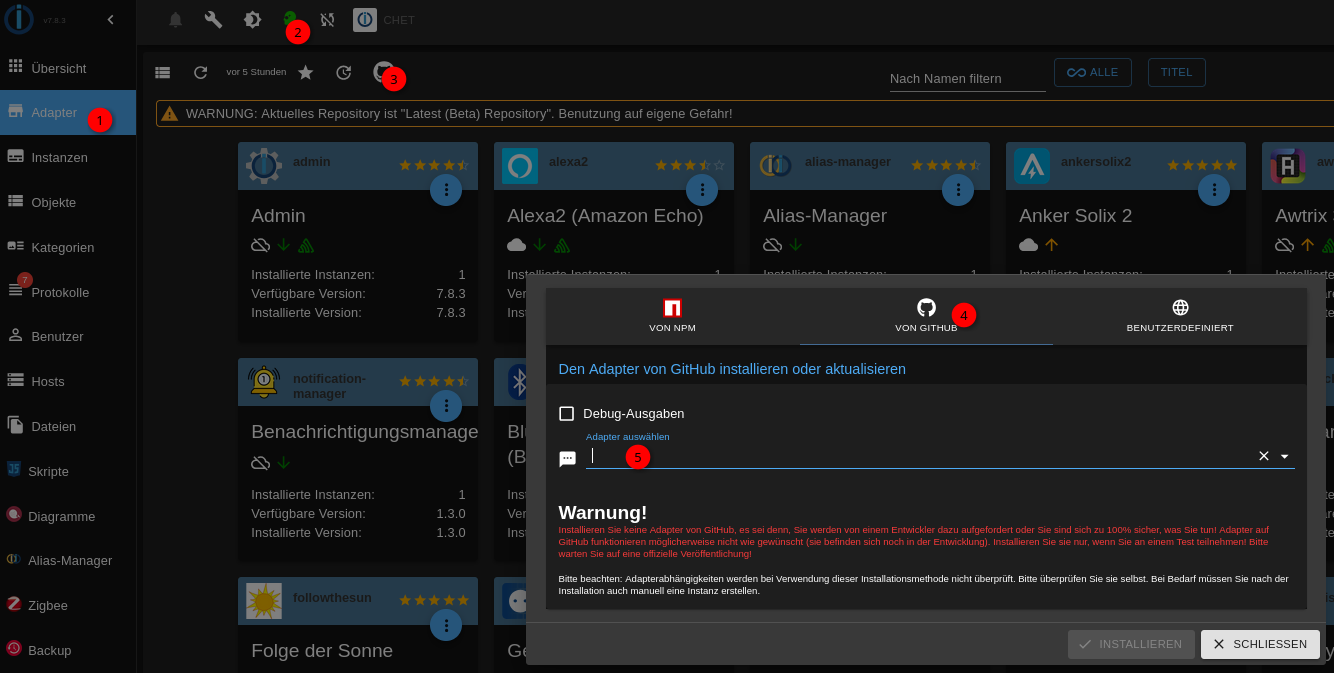

                                          Wenn möglich, wäre ich für eine kurze Anleitung für „blutige Anfänger“ sehr dankbar
                                          https://www.iobroker.net/#de/documentation/admin/adapter.md
