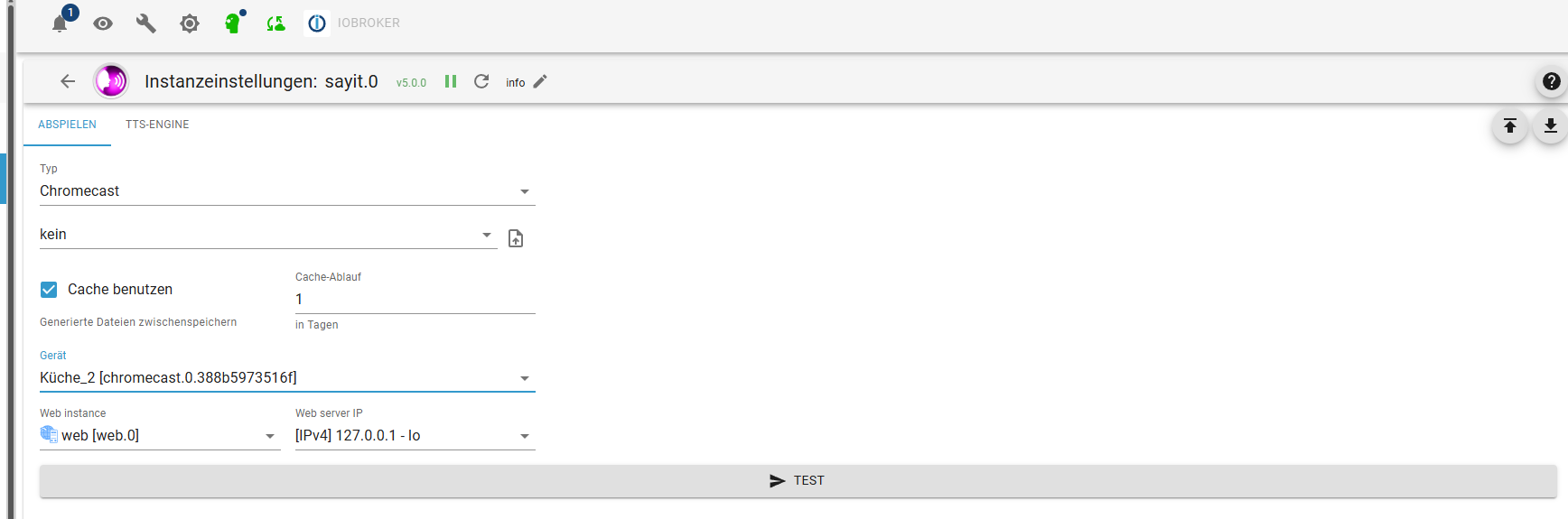

    ich habe seit dem Update auf die Version 5.0.0 das Problem, dass mein sayit.0 Adapter keine Sprachausgabe mehr erzeugt. Vorher funktionierte alles einwandfrei.
    Was ich verändert habe:
    Ich habe meine FritzBox abgeschafft und bin auf UniFi umgestiegen. Die Geräte laufen jetzt teilweise auf unterschiedlichen VLANs/Subnetzen. Systemseitig ist aber konfiguriert, dass alle Geräte miteinander kommunizieren dürfen.
    Hier meine Systemdaten:
    Version sayit: 5.0.0
    Betriebssystem: Ubuntu (auf Proxmox LXC Container)
    JS-Controller: 7.0.7
    Node.js: v22.22.0
    NPM: 10.9.4
    CPU: Intel(R) Core(TM) i5-6500T (4 CPUs)
    RAM: 4.8 GB
    Was ich schon versucht habe:
    Adapter neu gestartet.
    Log-Ausgabe
    sayit.0
    2026-03-02 10:08:55.979	error	Cannot play file: Timeout by checking of announcement finished playing
    sayit.0
    2026-03-02 10:08:55.978	error	Error while checking if chromecast.0.388b5973516f.player.announcement finished playing announcement: {"url":"http://127.0.0.1:8082/sayit.0/tts.mp3?ts=1772442532476","volume":100}: TIMEOUT
    sayit.0
    2026-03-02 10:08:52.476	info	Set "chromecast.0.388b5973516f.player.announcement to {"url":"http://127.0.0.1:8082/sayit.0/tts.mp3?ts=1772442532476","volume":100}
    sayit.0
    2026-03-02 10:08:52.470	info	saying: test
    sayit.0
    2026-03-02 10:08:51.364	error	Cannot play file: Timeout by checking of announcement finished playing
    sayit.0
    2026-03-02 10:08:51.364	error	Error while checking if chromecast.0.388b5973516f.player.announcement finished playing announcement: {"url":"http://127.0.0.1:8082/sayit.0/tts.mp3?ts=1772442527857","volume":100}: TIMEOUT
    sayit.0
    2026-03-02 10:08:47.857	info	Set "chromecast.0.388b5973516f.player.announcement to {"url":"http://127.0.0.1:8082/sayit.0/tts.mp3?ts=1772442527857","volume":100}
    sayit.0
    2026-03-02 10:08:47.851	info	saying: test
    sayit.0
    2026-03-02 10:08:46.748	error	Cannot play file: Timeout by checking of announcement finished playing
    sayit.0
    2026-03-02 10:08:46.747	error	Error while checking if chromecast.0.388b5973516f.player.announcement finished playing announcement: {"url":"http://127.0.0.1:8082/sayit.0/tts.mp3?ts=1772442523241","volume":100}: TIMEOUT
    sayit.0
    2026-03-02 10:08:43.241	info	Set "chromecast.0.388b5973516f.player.announcement to {"url":"http://127.0.0.1:8082/sayit.0/tts.mp3?ts=1772442523241","volume":100}
    sayit.0
    2026-03-02 10:08:43.235	info	saying: test
    sayit.0
    2026-03-02 10:08:42.130	error	Cannot play file: Timeout by checking of announcement finished playing
    sayit.0
    2026-03-02 10:08:42.130	error	Error while checking if chromecast.0.388b5973516f.player.announcement finished playing announcement: {"url":"http://127.0.0.1:8082/sayit.0/tts.mp3?ts=1772442518626","volume":100}: TIMEOUT
    sayit.0
    2026-03-02 10:08:38.626	info	Set "chromecast.0.388b5973516f.player.announcement to {"url":"http://127.0.0.1:8082/sayit.0/tts.mp3?ts=1772442518626","volume":100}
    sayit.0
    2026-03-02 10:08:38.620	info	saying: test
    sayit.0
    2026-03-02 10:08:36.515	error	Cannot play file: Timeout by checking of announcement finished playing
    sayit.0
    2026-03-02 10:08:36.514	error	Error while checking if chromecast.0.388b5973516f.player.announcement finished playing announcement: {"url":"http://127.0.0.1:8082/sayit.0/tts.mp3?ts=1772442512008","volume":49}: TIMEOUT
    sayit.0
    2026-03-02 10:08:32.008	info	Set "chromecast.0.388b5973516f.player.announcement to {"url":"http://127.0.0.1:8082/sayit.0/tts.mp3?ts=1772442512008","volume":49}
    Hat jemand ähnliche Probleme mit der 5.0.0 Version in einem LXC Container nach einem Netzwerkwechsel zu UniFi oder eine Idee, woran es liegen könnte?

            @Horst-Böttcher und was ist in der Instanz eingestellt?
            Bzw stimmt den die Mac Adresse des chromecast oder hat die sich vllt geändert und das falsche Gerät wird angesprochen
