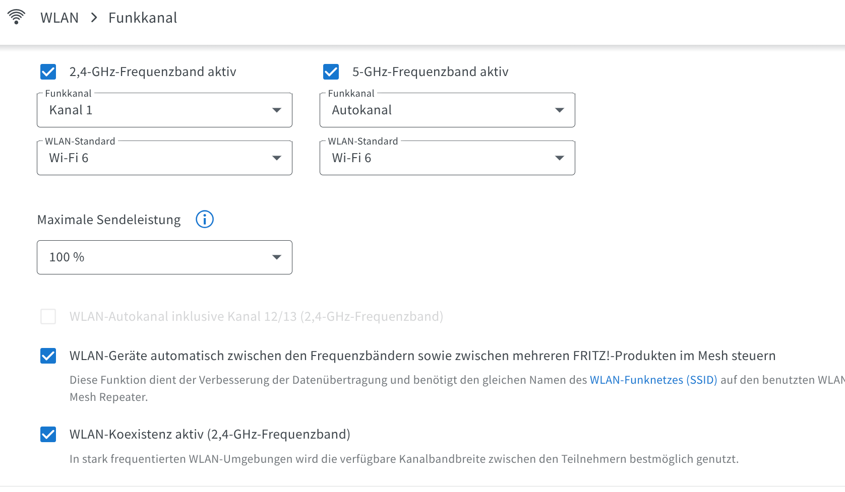

            • Funkkanal hab ich auf Kanal 1 gestellt in der Fritzbox
            Bisher scheint es zu gehen. Was allerdings echt kurios ist, dass ich auch keine Tasmota Geräte mehr in mein WLAN aufnehmen konnte. Sobald ich meine WLAN Daten eingegeben hatte, ging es nicht weiter.
            Mittlerweile ist meine WLAN Liste tatsächlich extrem lang in der FritzBox. Eventuell Umstieg auf neueres Model, oder gar was komplett anderes?

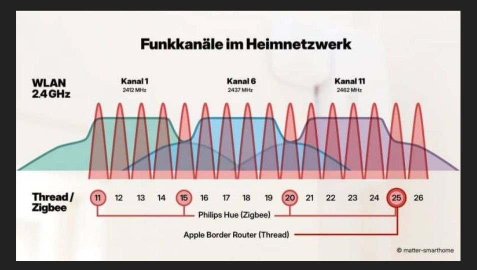

                                  @13patrick37 sagte in FritzBox 5590/2,4GHz Problem(Tasmota, WLED):
                                  habe ich auch Probleme mit meinen Zigbee Geräten.
                                  das hier berücksichtigt?

                                    @13patrick37
                                    Da beides im 2,4-GHz-Band arbeitet, sind bei falscher Kanalwahl gegenseitige Störungen nicht ausgeschlossen. Einer der Gründe warum ich mich (bisher jedenfalls) gegen ZigBee entschieden habe, obwohl die Vielfalt an Aktoren extrem hoch und die Preise eher günstig sind.
                                    Markus
                                    Bitte beachten:
                                    1 arteckA 2 Antworten Letzte Antwort

                                      @homoran Also eher Kanal 6 wählen bei 2,4 GHz?
                                      • 1 13patrick37
                                        @Samson71 Ohne Zigbee bei mir unvorstellbar. :D
                                        HomoranH Offline
                                        HomoranH Offline
                                        auf welchem/welchen Kanal/Kanälen läuft denn zigbee bei dir?

                                          @Samson71 sagte in FritzBox 5590/2,4GHz Problem(Tasmota, WLED):
                                          ne nicht gegenseitig... da gewinnt immer das WiFi Signal .. da ist die Überlagerung auf zigbee Ebene da nicht so stark
