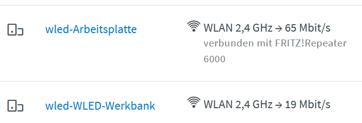

                  13patrick37
                  #28
                  @skvarel War defintiv lokal im Heimnetzwerk.
                  "WLED Werkbank" greift direkt auf den Router zu. Komme aber nicht auf die IP drauf.
                  Vielleicht hat auch einfach der Router ein Problem mit dem 2,4 GHZ?!
